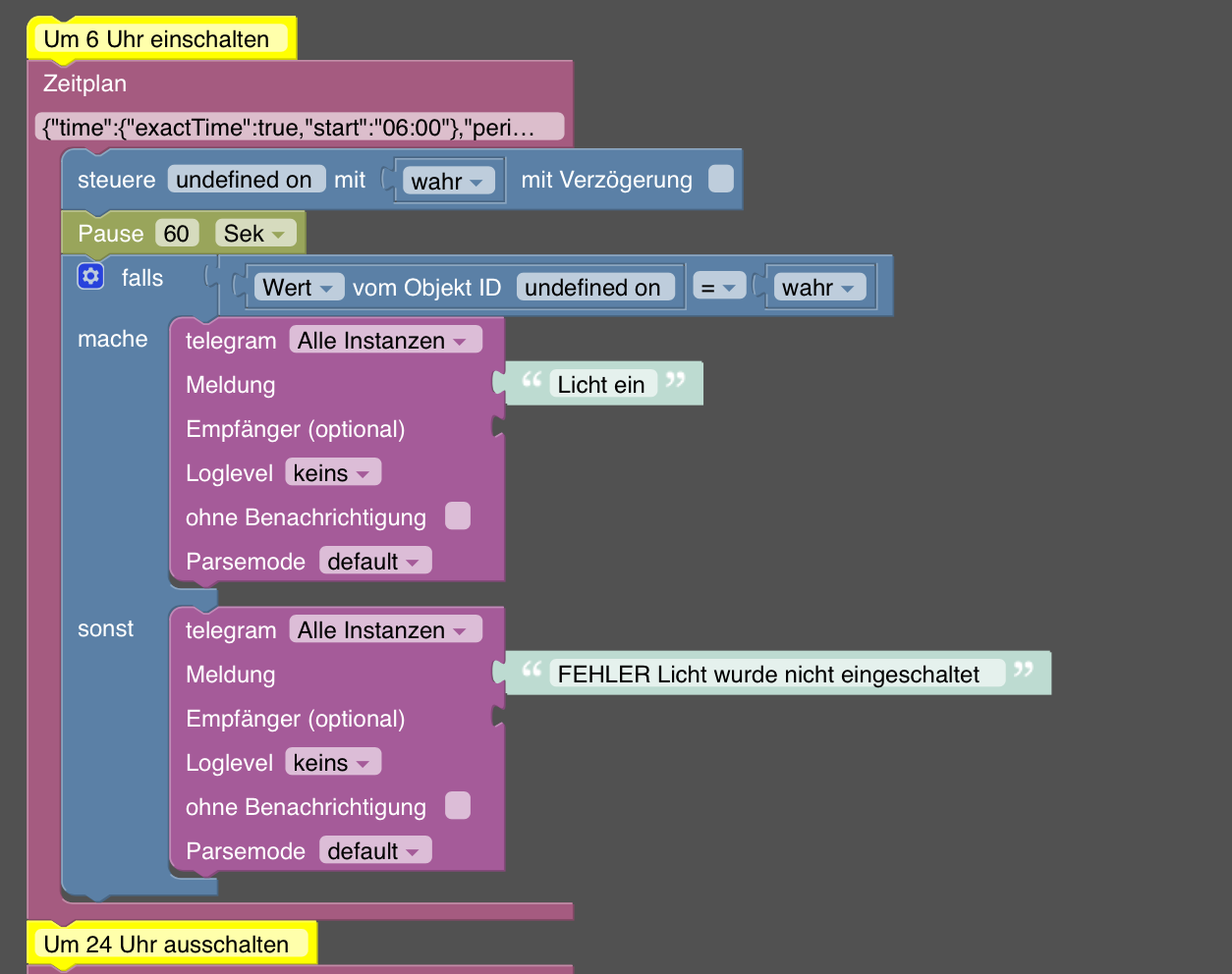

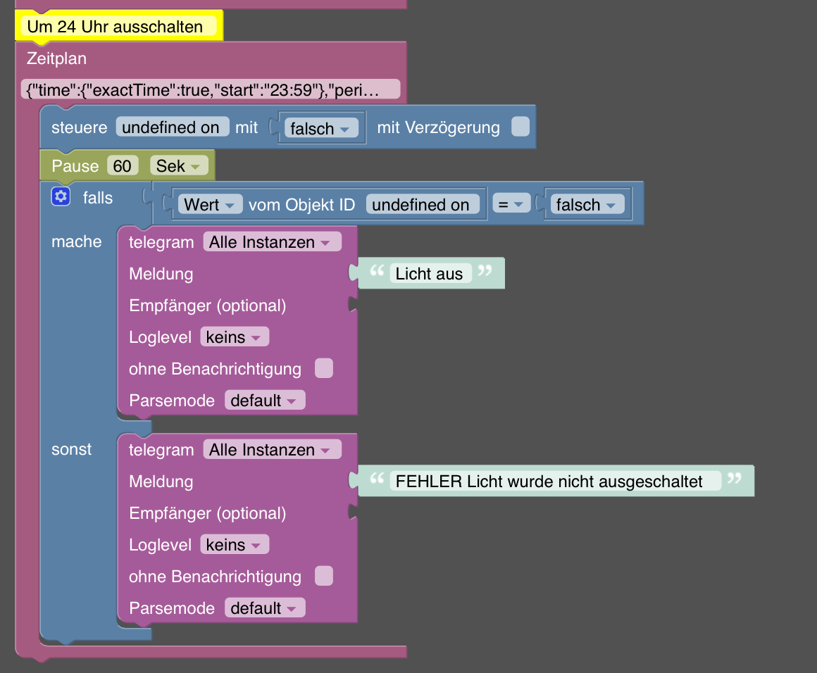

      ich habe mir ein Blockly für meine Lichtsteuerung im Gewächshaus gebastelt. Ich bin blutiger Anfänger.
      Soweit funktioniert es auch, nur werden die Lampen um 0 Uhr nicht ausgeschaltet. Einschalten funktioniert.

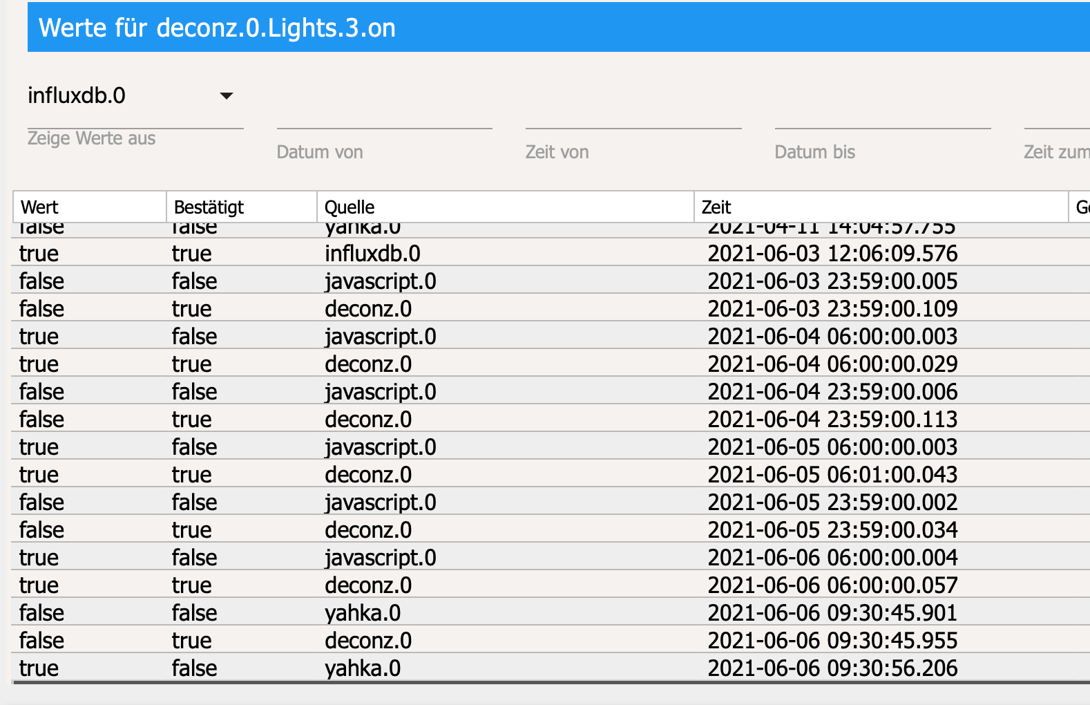

      Das komische ist nur, dass der state der Steckdose "richtig" auf falsch gesetzt wird. Aber die Steckdose geht nicht aus. Manuell schalten bzw. über yahka kein Problem.
      Woran könnte es liegen, dass state und der Zustand der Steckdose nicht zusammenpassen? Die Steckdose ist immer erreichbar.

        paul53 @Ianig Iro last edited by paul53
        @ianig-iro
        Laut History läuft um 23:59 Uhr alles richtig, also kann es nicht am Blockly liegen.
        Ist vielleicht der Störpegel auf 2,4 GHz um diese Zeit zu hoch?

          @paul53 Ich glaube ich habe das Problem gefunden - es liegt an den Zigbee Geräten/Phoscon. Ich werde die Geräte nochmal rauswerfen und neu anlernen.
          Ich habe mir im Blockly die Abfragen, ob das Licht an ist, zur Kontrolle eingebaut. Aber der state der Steckdose im IOBroker hängt ja nicht zwangsläufig mit dem "realen" state der Steckdose zusammen. So könnte nur Störungen im IO herausfinden.
          Gibt es eine elegantere Lösung mit der ich auch den "realen" state überwachen kann? Oder gibt es eine Lösung, dass die Steckdose den Schaltvorgang bestätigt?
