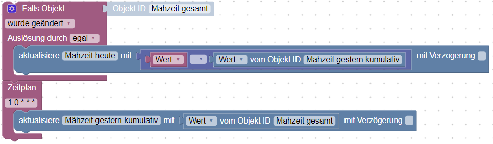

              @semmy sagte: Der Datenpunkt wird in Minuten angezeigt.
              Wenn es eine Zahl ist (Minuten), ist es einfach:

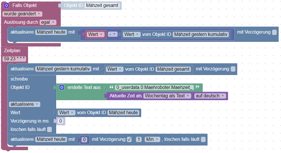

                  paul53 @Semmy last edited by paul53
                  @semmy sagte: Wie kann man das dann in Datenpunkte der letzten 7 Tage schreiben?
                  oder bei entsprechender ID-Struktur:
                      @semmy sagte: Benötige ich dann immer noch für jeden Tag einen Datenpunkt,
                      Ja., für Montag bis Sonntag (7 Datenpunkte), für heute und für gestern_kumulativ. Für Sonntag wäre die ID im gezeigten Beispiel "0_userdata.0.Maehrobotor.Maehzeit_Sonntag".
                          @semmy sagte: Muss ich dann den Teil "erstelle Text aus" auch 7 mal anlegen?
                          Nein, denn "erstelle Text aus" erzeugt abhängig vom Wochentag 7 verschiedene IDs.
                            Semmy @paul53 last edited by
                            @paul53 Hallo. Funktioniert einwandfrei, vielen Dank erstmal.

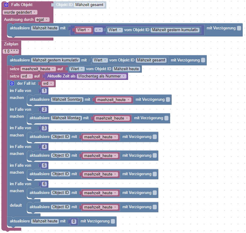

                            Noch eine Frage: Ich möchte immer den heutigen Datenpunkt und den von Gestern in eine Vis anzeigen lassen, wie müsste das dann aussehen?
                            Viele Grüße
                            Semmy
