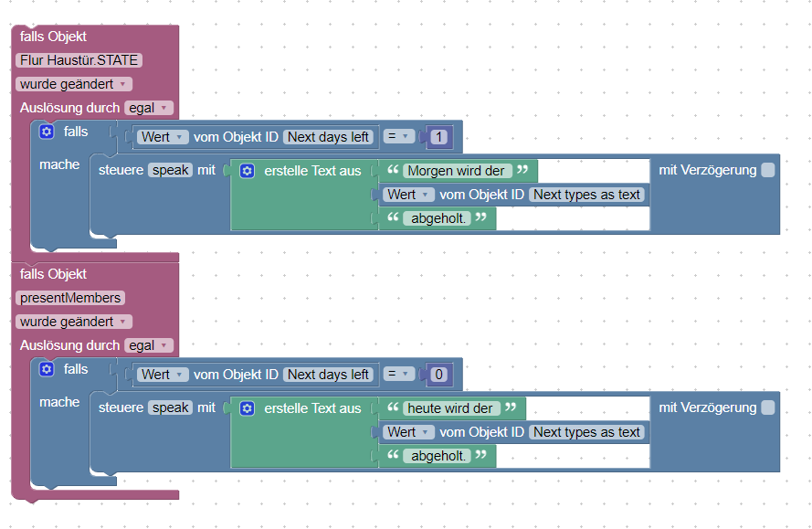

      ich habe ein Script geschrieben, das mich Alexa daran erinnert, wenn eine Mülltonne abgeholt wird.
      Ich möchte aber das Script quittieren, wenn ich die Tonne an die straße gestellt habe und es für 48 Stunden pausieren.
      Wie setze ich das am einfachsten um?

          @paul53 ich wollte eigentlich nur einen Quittierungsdatenpunkt anlegen und den dann über Sprache steuern.

              @paul53 okay und wie kann ich das dann am besten im Script umsetzen, das ich dann einen timer oder so für 48Stunden habe?
