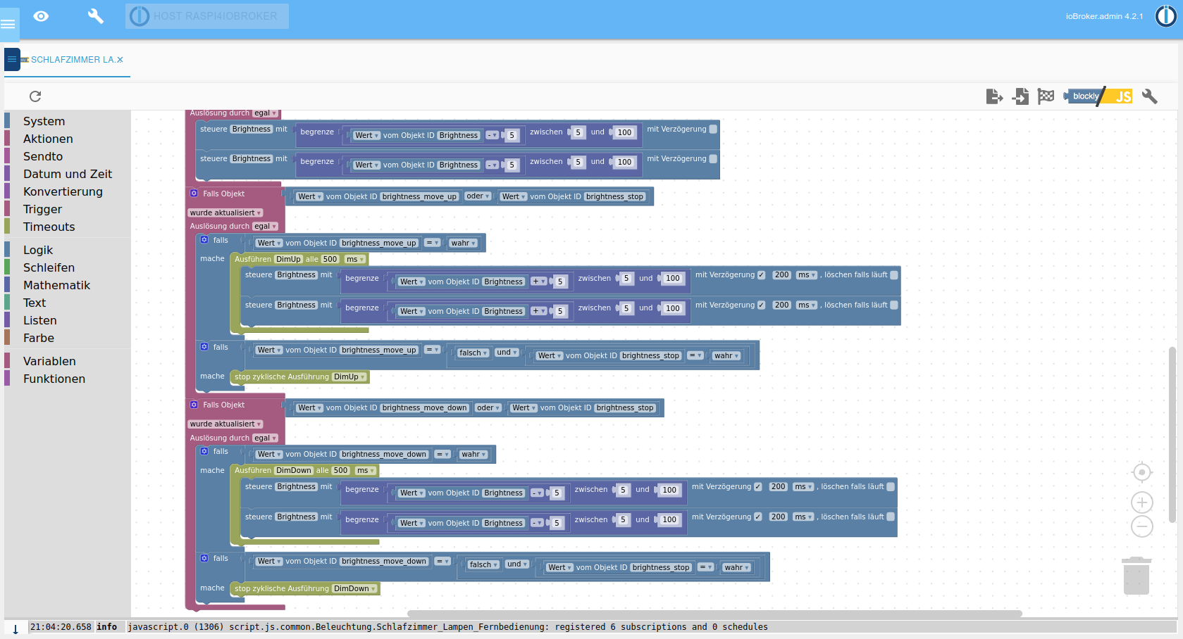

      Erst einmal ein freundliches "Hallo" in die Runde.
      Ich versuche mich erst ein paar Wochen mit Blockly. Bisher haben mir das Forum und diverse Tutorials über Probleme hinweggeholfen. Jetzt komme ich aber gerade nicht weiter.
      Ich versuche mit dieser Fernbedienung parallel zwei Leuchten zu steuern.
      Was funktioniert:
      • Ein- und Ausschalten
      • schrittweise Dimmen (+/-)
      Es funktioniert nicht:
      • Dimmen (Move) bis zur gewünschten Helligkeit (+/-)
      Als "Starthilfe" habe ich mir ein Blockly zur Ikea Fernbedienung angeschaut und entsprechend abgeändert nachgebaut. Abweichend zum Ikea-Produkt ändern sich bei folgenden Aktionen von den Dimmtasten der Status kurz von false auf true und gleich wieder auf false:
      • kurzer Klick - brightness_step_up /_down
      • Taste halten - brightness_move_up /_down
      • Taste nach halten loslassen - brightness_stop

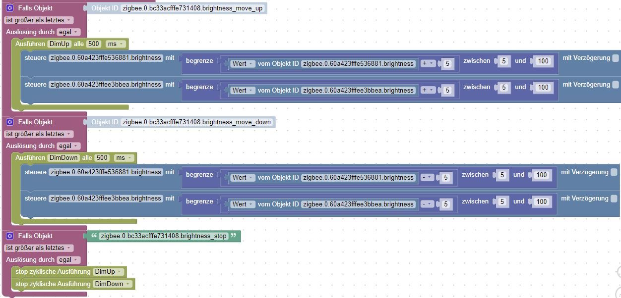

      Ich wollte es folgendermaßen lösen (die letzten zwei Blöcke):

      Ich freue mich über Lösungsansätze von Euch! 👍

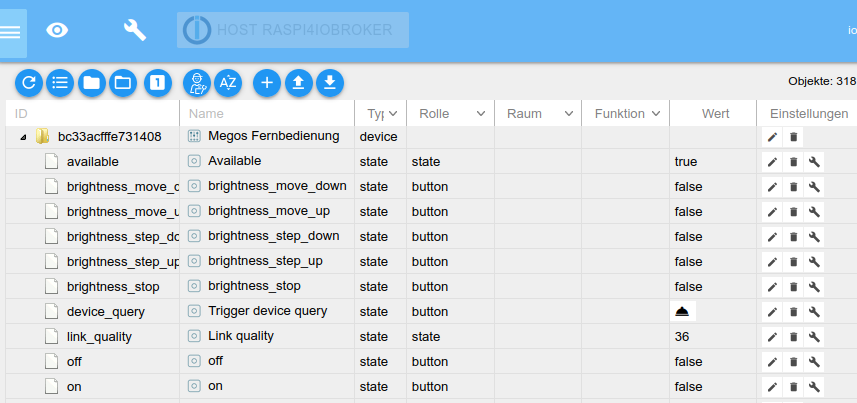

        Muchul last edited by
        Nimm mal anstelle von wurde aktualisiert, größer als.
        Aktualisiert wird ja auch, wenn es wieder auf false geht.
        Klarie 1 Reply Last reply Reply Quote 1
        • Klarie
          Klarie @Muchul last edited by Klarie
          @muchul sagte in Lichtsteuerung mit Aldi-Fernbedienung (Megos) - Dimmen(Move):
          Danke für den Tipp, Muchul.
          Ich werde es heute Nachmittag ausprobieren!
          Aber sind wir da nicht eher bei der Optimierung? Berichtige mich bitte, wenn mein Gedankengang fasch ist, so wird das Script durch den Trigger doch nur häufiger angestoßen - oder? 🤔
            Homoran Global Moderator Administrators @Klarie last edited by
            @klarie sagte in Lichtsteuerung mit Aldi-Fernbedienung (Megos) - Dimmen(Move):
            nein - halb so oft!
            größer als vorher trifft bei aus->ein aber nicht bei ein->aus zu.
            Auf Änderung treffen beide Änderungen zu

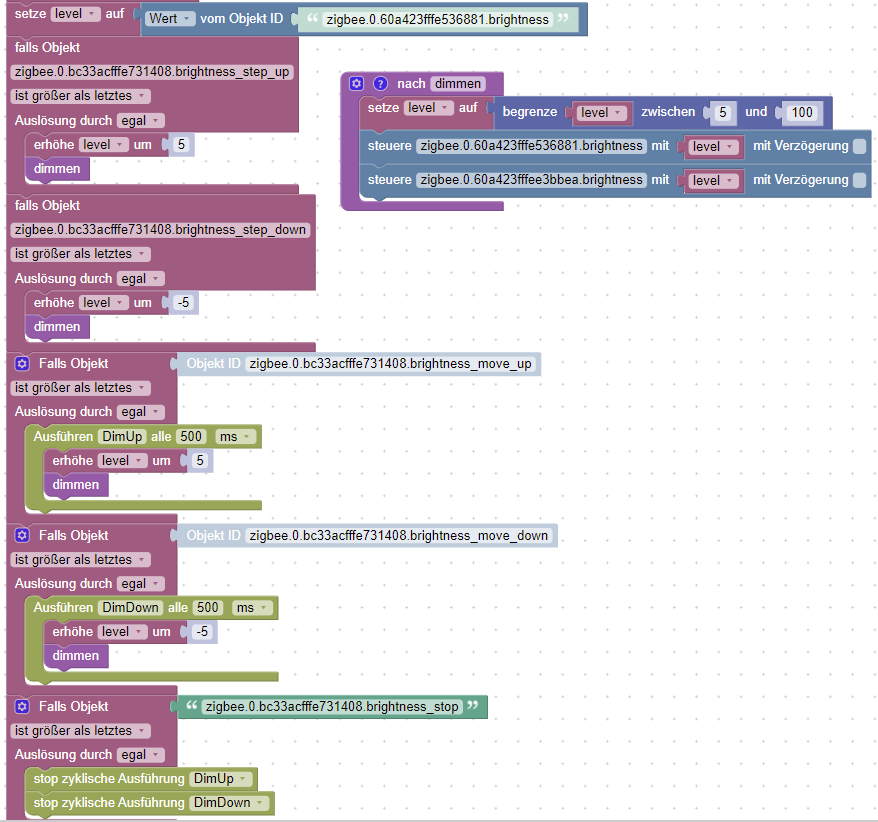

            • Asgothian
              Asgothian Developer @Klarie last edited by
              @klarie Sofern du
              • Deine Lampe auch via Zigbee angebunden hast
              • Der Zigbee Adapter mindestens die Version 1.5 hat
              kannst Du die Funktionalität am besten so realisieren:
              • Ein Trigger auf brightness_move_down, grösser als vorher, -> An der Lampe den State brightness_move auf -10
              • Ein Trigger auf brightness_move_up, grösser als vorher, -> An der Lampe den State brightness_move auf 10
              • Ein Trigger auf brightness_stop, grösser als vorher, -> An der Lampe den State brightness_move auf 0
              Wenn das heller oder dunkler werden zu schnell / zu langsam geht die 10 durch eine grössere / kleinere Zahl ersetzen. Wenn der State auf n (oder -n) gesetzt wird dann dimmt der zigbee Adapter in 255/n Sekunden von dunkel auf hell (hell auf dunkel)
              A.
                paul53 @Klarie last edited by paul53
                @klarie sagte: Ich wollte es folgendermaßen lösen (die letzten zwei Blöcke):
                Das funktioniert so nicht. Vorschlag:

                • Klarie
                  Klarie @Homoran last edited by Klarie
                  @homoran sagte in Lichtsteuerung mit Aldi-Fernbedienung (Megos) - Dimmen(Move):
                  nein - halb so oft!
                  So meinte ich das auch 😬
                  @asgothian sagte in Lichtsteuerung mit Aldi-Fernbedienung (Megos) - Dimmen(Move):
                  Danke!
                  Da lag mein Denkfehler. Also für jede Aktion ein extra Block. 👍
                  @paul53 sagte in Lichtsteuerung mit Aldi-Fernbedienung (Megos) - Dimmen(Move):
                  Das ist ja der umgesetzte Vorschlag von @Asgothian 😳
                  Besser noch mit Variable und Funktion:
                  @paul53, Du bist echt der Knaller!
                  Nicht nur, dass Du ein funktionierendes Script baust, Du optimierst sie auch noch gleich mal nebenbei. Danke, Du hast mir eine Menge Arbeit abgenommen. 😀
                  Als nächstes werde ich mich mit den Variablen vertraut machen, um das Blockly von Dir besser zu verstehen.
                  Es grüßt der Klaus mit einer funktionierenden Fernbedienung! 🤘
                  Danke an alle!

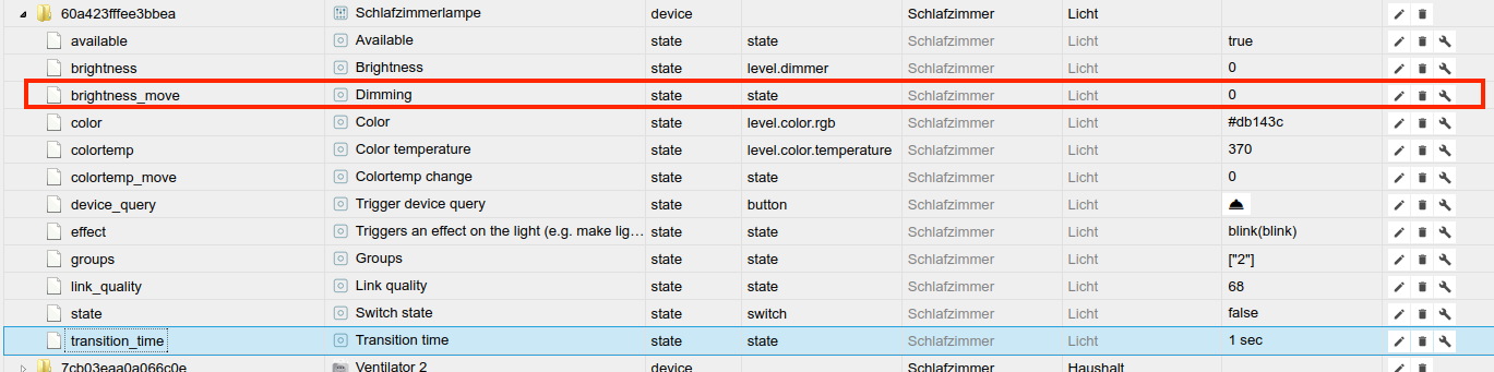

                    • Asgothian
                      @klarie
                      Das steht doch oben:
                      @asgothian sagte in [Gelöst] Lichtsteuerung mit Aldi-Fernbed. (Megos) - Dimmen:
                      A.

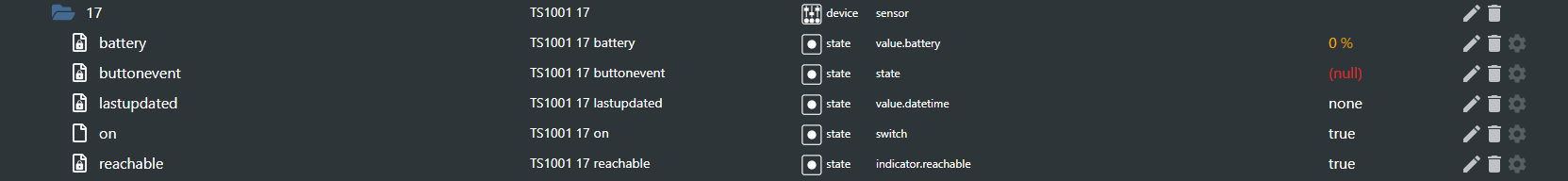

                        @klarie
                        Dein Post ist zwar schon was älter. Aber mich würde mal interessieren. WIe du die Fernbedienung gekoppelt bekommen hast.
                        Ich habe den ConBee II Stick und finde auch den Schalter, er wird auch in ioBroker angezeigt als Objekt. Jedoch passiert bei Bedienung des Schalters nichs in ioBroker.
                        D.h. ich kann mit den Objekten im ioBroker nicht arbeiten.
                        Hier mal ein Screenshot:
