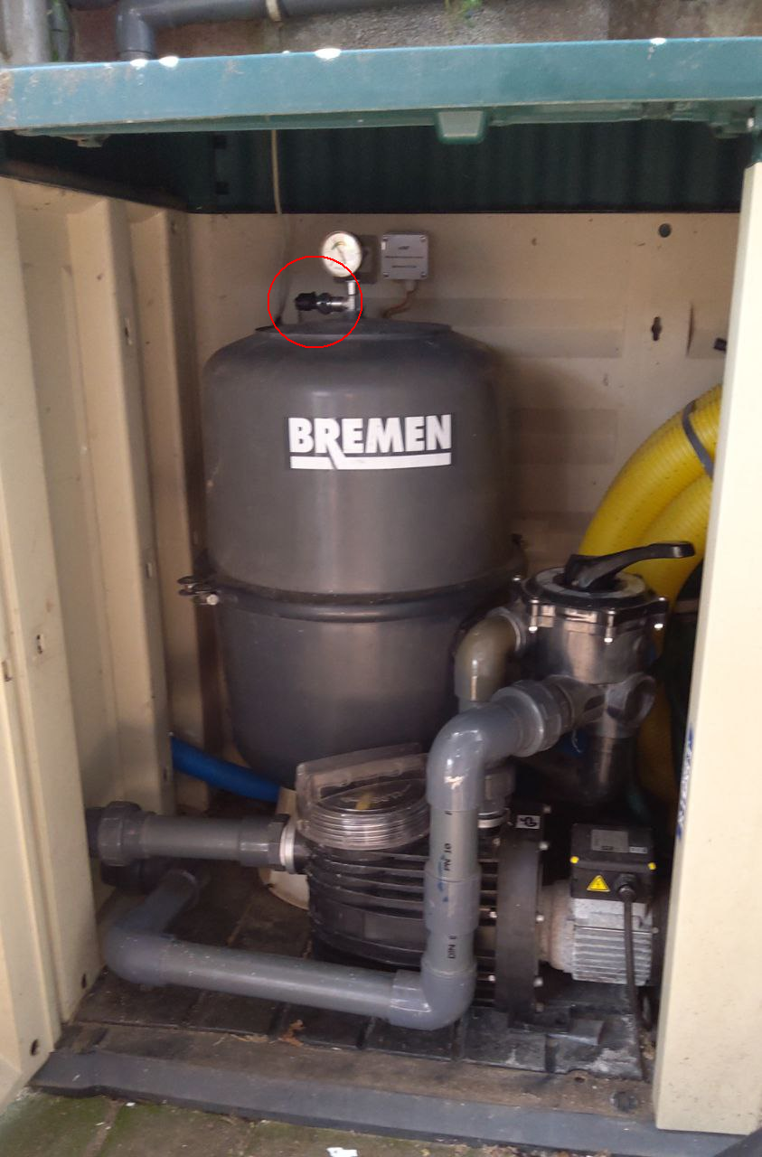

      Solarpannels wären umwelttechnisch natürlich sehr vernünftig, würden dann aber zum Schandfleck des Gartens erkoren. Garagen- und Gartenhausdach sind leider zu weit weg ..., man hat schon echte Herausforderungen 😂
      PS. In Deinem Schrank fehlt die UV-C Lampe 😉

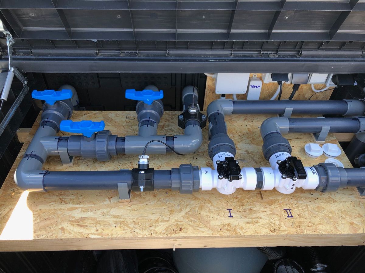

        Dann noch eins:

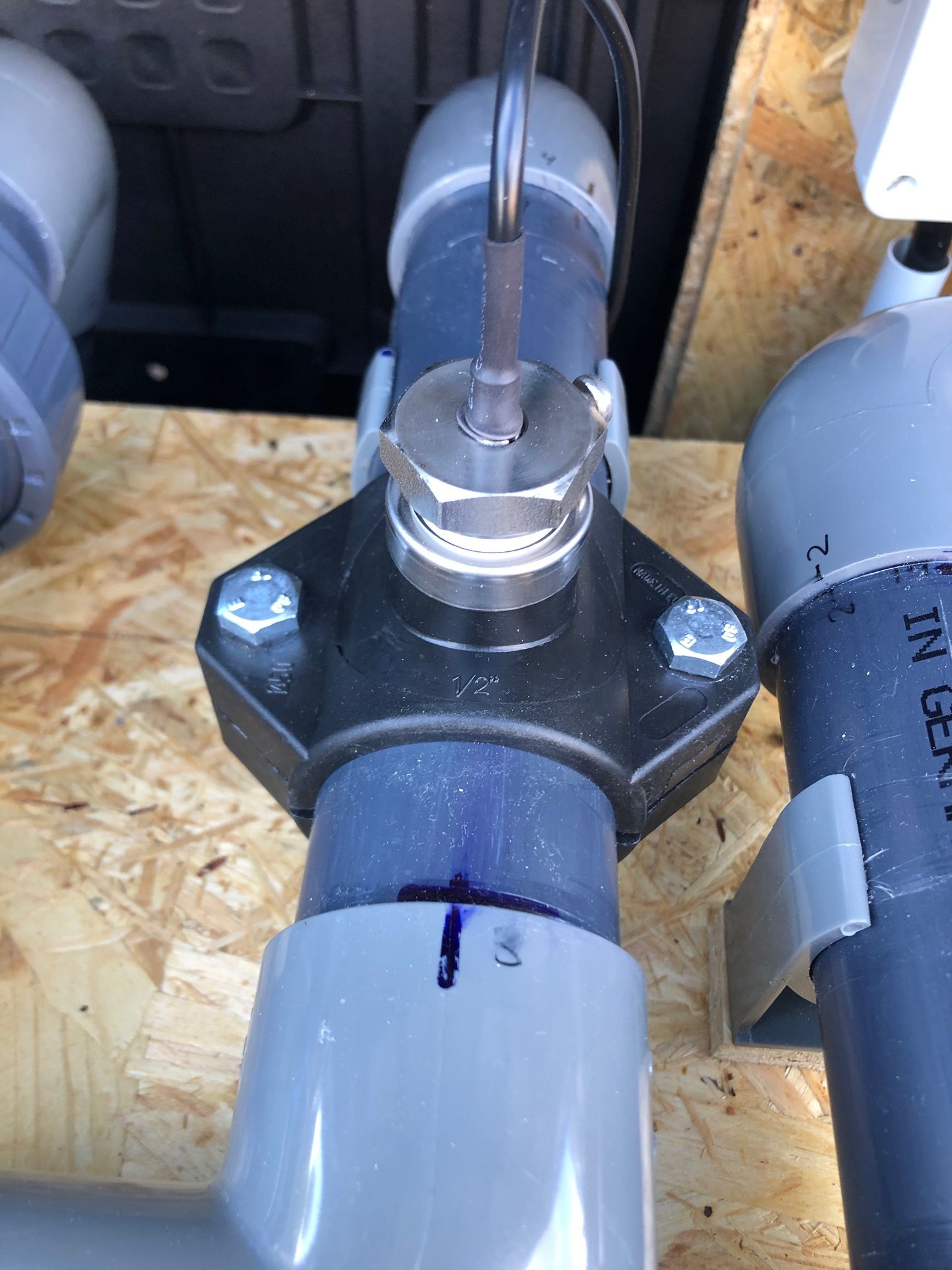

        vorne rechts die Chlor/pH Messzelle 😂

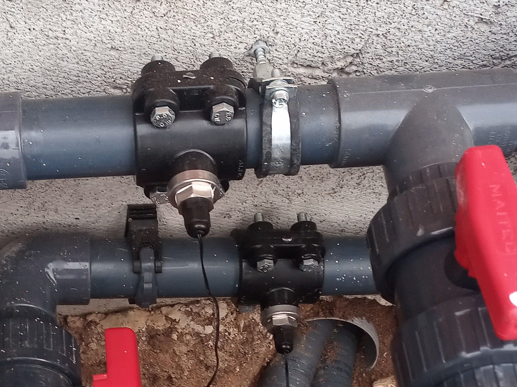

        links die Fühler des HM-Differenztemperatursensors per Kabelbinder am Rohr und mit Isolierschalen verpackt.
        bringt ausreichend genaue Vor- / Rücklaufwerte.
        und rechts geht es 6m hoch aufs Garagendach, auf dem eine 5x 2,5m Absorbermatte liegt.
        und noch einen zum Abschluss:

          Dann noch eins:
          Ich dann auch mal:
          👍😂 perfekt, mache ich auch so, hatte letztens aber auch irgendwo ne Löung (~100€) mit elektronischer Sonde und Dauermessung gesehen:
          https://www.amazon.de/dp/B08G51RS6J/?coliid=I2HN25RH4MOM25&colid=DXQ6ZIPOG9KC&psc=1&ref_=lv_ov_lig_dp_it

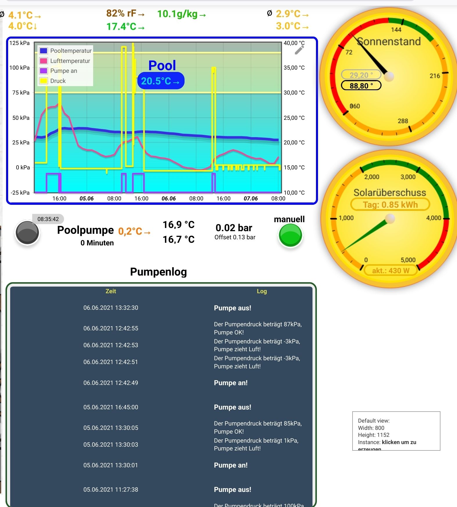

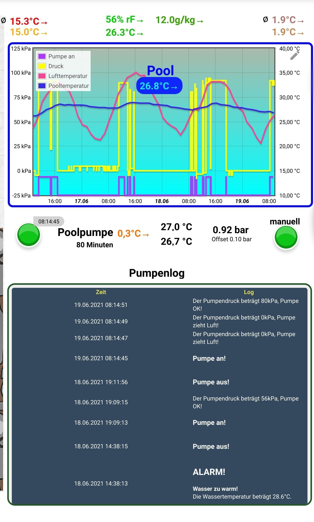

          hinten rechts die Wärmepumpe (die kleine graue Ecke)
          Und Bedienzentrale (VIS) und Monitoring 😊

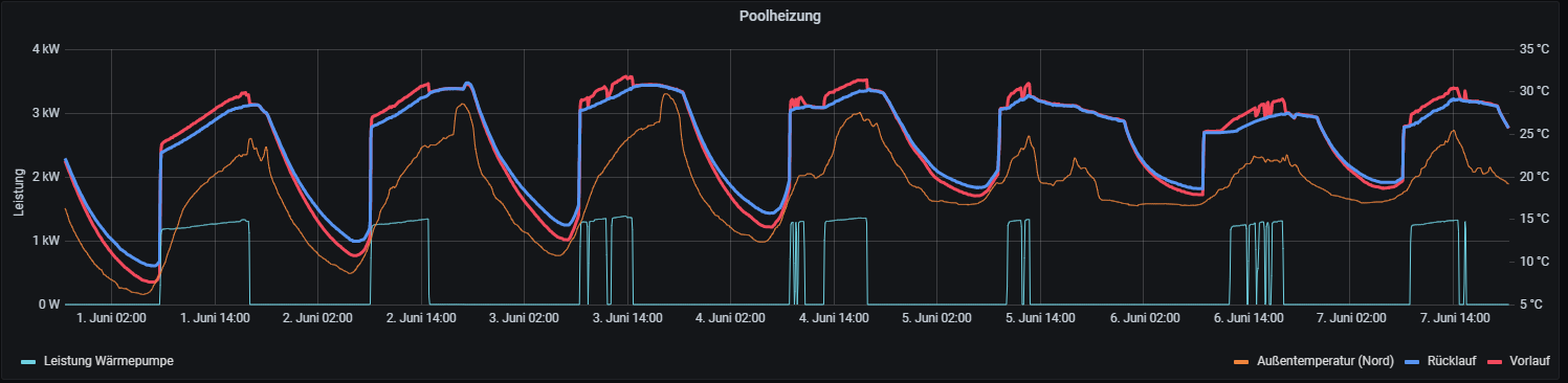

            Aber ist der Vorlauf nicht fast identisch mit der Beckentemperatur, schließlich läuft doch die Pumpe eh den ganzen Tag
            Homoran Pedder007 2 Replies Last reply Reply Quote 0
              Homoran Global Moderator Administrators @Peoples last edited by
              @peoples sagte in Pool Temperatur:
              bei mir ist es annähernd der Fall.
              (siehe Bild: 26.8 Pool - 26.7 Vorlauf)

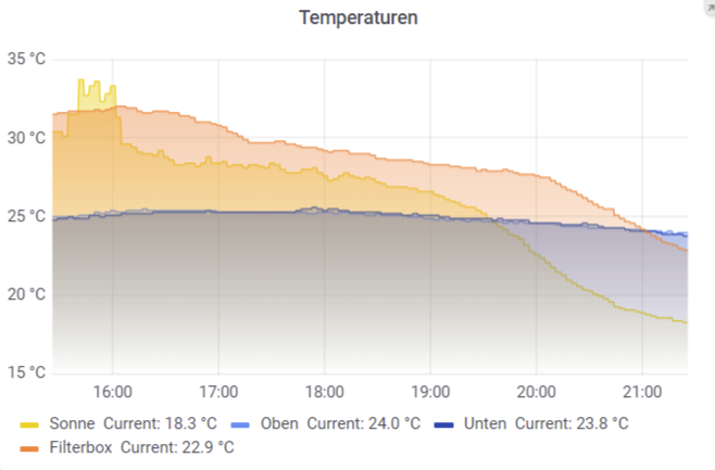

                                        Warum nur wenn die Temperatur groß genug ist? Um Strom zu sparen und trotzdem das meiste aus der Sonnenerwärmung rauszuziehen, damit du kaltes Wasser nachschaufelst, was stärker erwärmt wird?
                                        Was bedeutet eigentlich groß genug?
                                        Wie misst ihr die Temperatur, wenn der Pool den ganzen Tag in der Sonne steht, die verfälscht doch auch dann die Temperatur selbst am Boden, oder?
                                          lesiflo Most Active @maxpd last edited by
                                          @maxpd
                                          Ja genau. Ich mach das aber nur außerhalb der normalen Laufzeit der Pumpe. Ist bei mir um die Mittagszeit rum. Sonst läuft sie morgens und Abends jeweils bis zu 3 Stunden bei meiner Wassermenge.
                                          1.5 °C
                                          Über den unteren der beiden Fühler
