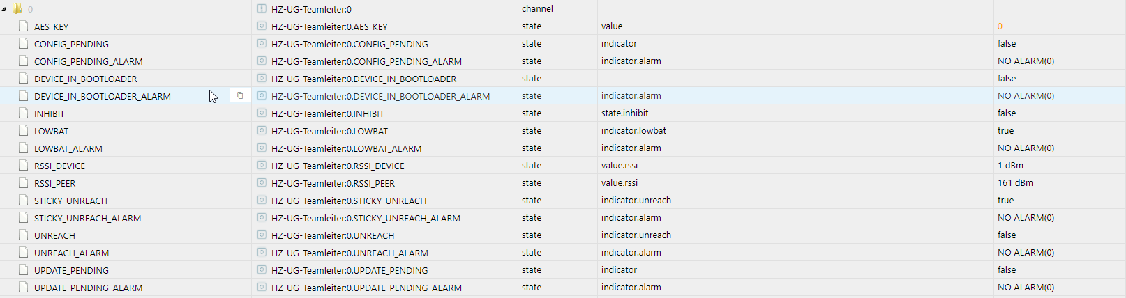

      hätte hier ein kleines Problem bezüglich der Lowbat Werte meiner HomeMatic Thermostate.
      Der Wert des Objekts "Lowbat" wird nicht korrekt aus der CCU synchronisiert.
      Nach dem Wechsel der Batterien wird der Wert des Objekts "Lowbat_Alarm" auf 0 gesetzt, der Wert des Objekts "Lowbat" bleibt allerdings auf True.

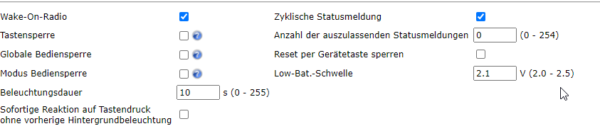

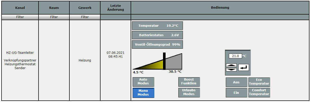

      In der CCU ist die Spannung über halb des eingestellten Schwellwerts. Neustart der CCU, des IoBrokers und ein neues Einlesen der Geräte direkt über die rpc Instanz haben leider nichts gebracht.

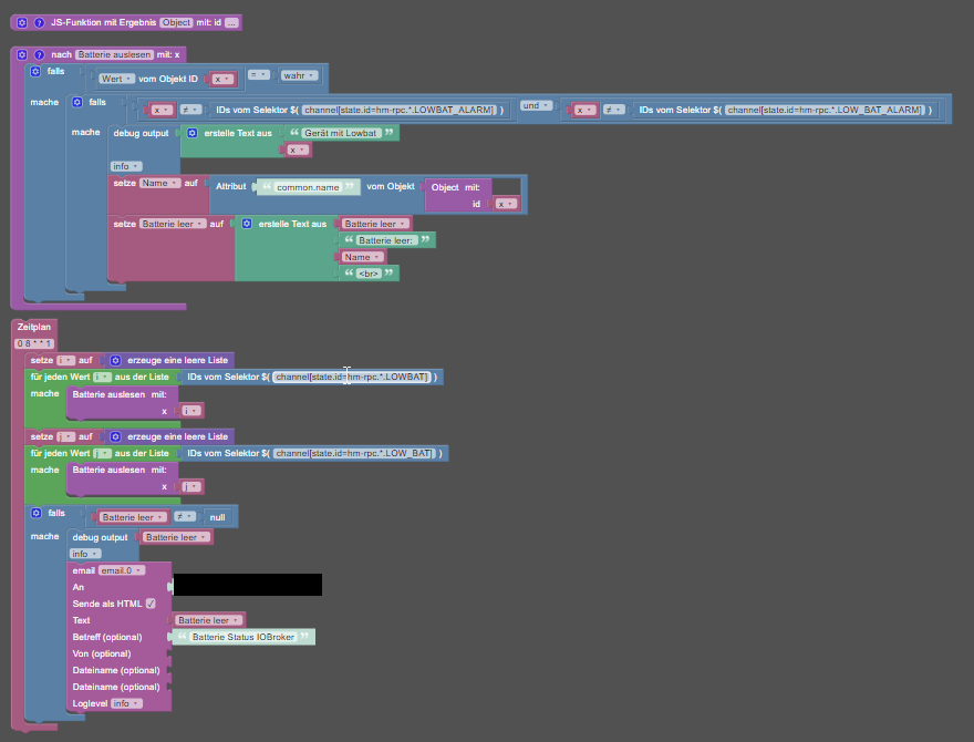

      Bekomme hier über mein Skript immer wieder Geräte gemeldet, bei denen eigentlich die Batterie gewechselt wurde.
      Bin hier mittlerweile ein bisschen ratlos

        @hm_kits
        Moin, ja dieses Probleme kenne ich auch.
        Leider weiß ich nicht mehr 100% wie ich das gelöst habe.
        Die Dinge, die Du probiert hast, hatte ich auch probiert.
        Welcher Thermostat ist es IP oder ohne?
        In beiden Fällen würde ich vorschlagen einfach eine Taste zu drücken . Kann sein das dadurch eine Status Übertragung stattfindet.
        Oder andere Möglichkeit. Ordner löschen und Gerät durch den Adapter neu einlesen lassen.
        H 2 Replies Last reply Reply Quote 1
          hm_kits @haselchen last edited by
          @haselchen
          Das Problem habe ich bei normalen und IP Geräten. Das mit der Taste habe ich auch schon Probiert.
          Ich werde mal den Ordner löschen und neu einlesen lassen.
            @haselchen
            Hab die Ordner gelöscht und aller neu eingelesen, hat funktioniert, die Werte sind wieder korrekt.
            Danke für die Schnelle Antwort. 🙂
