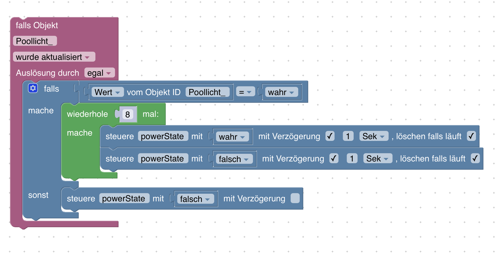

      Hi !
      in meinem Pool haben ich 2 LEDs ausgetauscht und nach dem Austausch kann ich diese nicht mehr über die Fernbedienungen synchronisieren. Über eine Funktsteckdose kann ich jedoch die Farben der Poolbeleuchtung wählen.
      Beispiel für Farbe "Helles Blau" : Steckdose in kurzen Abständen 8x Ein und Ausschalten.
      Das würde ich jetzt gerne über ein Skript abbilden, aber irgendwie klappt es nicht - hab ich einen Denkfehler ?

        Ich denke schon. Die schleife wird genau das tun was du ihr sagst:
        Wenn das Licht an oder ausgeschaltet wird legst du 8 mal nacheinander erst einen Eintrag "mach die Lampe in 1 Sekunde an", und dann einen Eintrag "mach die Lampe in einer Sekunde aus" an. Da jeweils der Haken "löschen falls läuft" gesetzt ist werden bei jedem Anlegen des Eintrags die vorherigen Einträge entfernt.
        Was Du brauchst ist den Baustein "Ausführen Intervall", gestellt auf 1 Sekunde, sowie eine Zählvariable A, die du mit 0 füllst.
        Im Ausführen Intervall willst du:
        • Die Zählvariable um 1 erhöhen
        • den powerState per "toggle" Befehl umschalten
        • Falls die Zählvariable den Wert 16 erreicht machst du "anhalten Intervall"
        Das "anhalten Intervall" brauchst du dann auch noch im 'sonst' Zweig deines Triggers.
        A.
        p.s. Alternativ könntest Du auch die Verzögerung bei dienen steuere Befehlen weglassen und jeweils vor den steuere Befehl einen "Pause 1 Sekunde" Befehl eintragen. Das hat allerdings das Problem das Du dann den Ablauf nicht anhalten kannst wenn jemand die Lampe aus schaltet.
