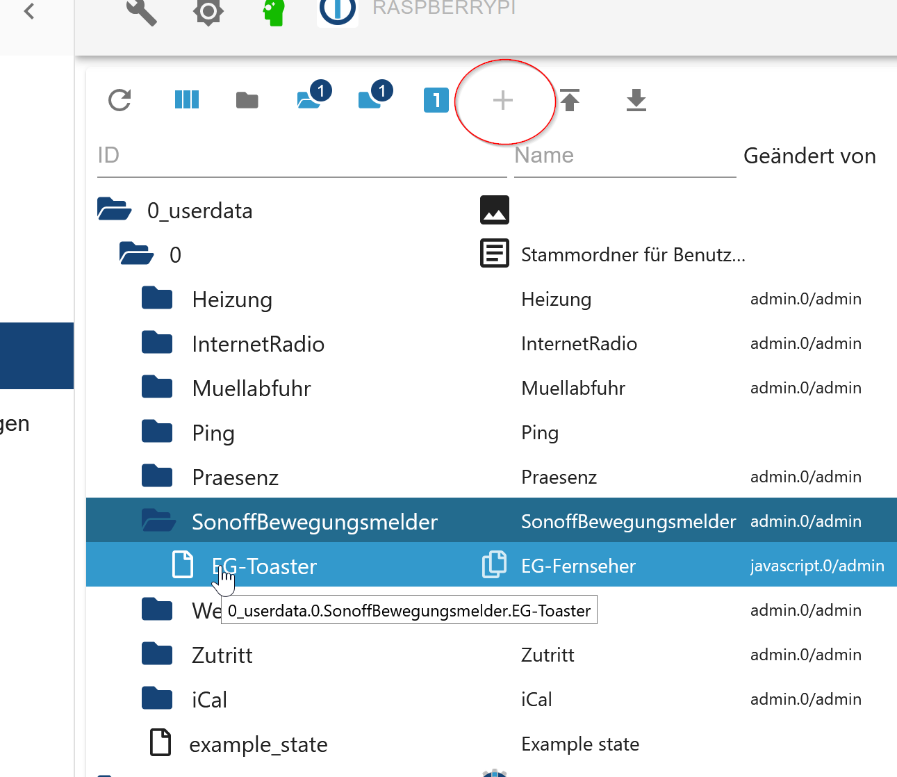

      ich verwende seit gestern den Admin Adapter in der Version 5.1.7 heute upgedated auf 5.1.8. Warum kann ich im ordner 0_userdata.0.irgendeinfolder keine Objekte mehr anlegen. Das + ist immer ausgegraut.
      Sobald ich das "alte" UI einstelle geht das aber wieder.
      Bevor die Frage kommt, Expertenmodus ist eingestellt.

        Homoran Global Moderator Administrators @RandyAndy last edited by Homoran
        @randyandy sagte in Admin 5.1.7 oder höher keine Objekte:
        bei mir geht es
        ich finde gerade die Voraussetzungen für die ReactUI nicht, könnte mir aber vorstellen, dass dein node10 der Grund sein könnte.
        ich fahre mit node 14
        EDIT:
        Oder bist du gerade im Toaster?
        und nicht im Ordner darüber?
          RandyAndy @Homoran last edited by
          Nein bin schon im Verzeichnis und bei mir geht es nicht.
          Ich verwendet Node v12.22.1
          Wäre schön wenn es einen Link zu den Bedingungen für den Admin 5.x.x gibt

            Dr. Bakterius Most Active @RandyAndy last edited by
            Von welchem 'Typ' ist denn 'irgendeinfolder' in dem keine Objekte angelegt werden können? Das kommt aus dem Screenshot nicht heraus.

                RandyAndy @Dr. Bakterius last edited by RandyAndy
                @dr-bakterius
                Ist vom Type State.
                Ich habe den Folder nun mal den Typ "folder" zugewiesen, dann geht es und ich kann nun auch Datenpunkte anlegen.
                Aber was ist dann der richtige Typ für einen Folder/Ordner
                • folder
                • meta
                In der Vergangenheit hat das eigentlich immer das System gemacht. Datenpunkte waren immer auf der untersten Ebene und alles darüber war dann ein "Folder". Zumindest habe ich es immer so gemacht.
                    Genau deswegen habe ich gefragt. Admin 5 ist da jetzt "empfindlicher" was die richtige Kategorisierung anlangt.
                      Ist vom Type State.
                      ein State kann keine weiteren Strukturen enthalten, nur Daten
