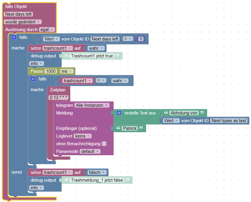

      Hallo zusammen, könnte mir bitte jemand helfen die Telegrammeldung für Trashschedule zu optimieren?
      Ich habe schon diverse Ansätze versucht, aber wirklich optimal läuft es nicht.
      Ich hätte eigentlich vor das ich immer um die selbe Zeit, einen Tag vor der Abholung des Mülls eine Meldung bekomme.
      Mit meinem jetzigen Blockly kommen die Meldungen manchmal Tage vorher.
      Hier mein derzeitiger Versuch:

        Chrunchy @marsmännchen last edited by
        @marsmännchen Trigger in Trigger ist keine gute Idee.
        Warum so kompliziert?
        Jeden Tag um 13 Uhr ausführen, wenn Next Days left = 1, dann Nachricht.

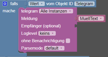

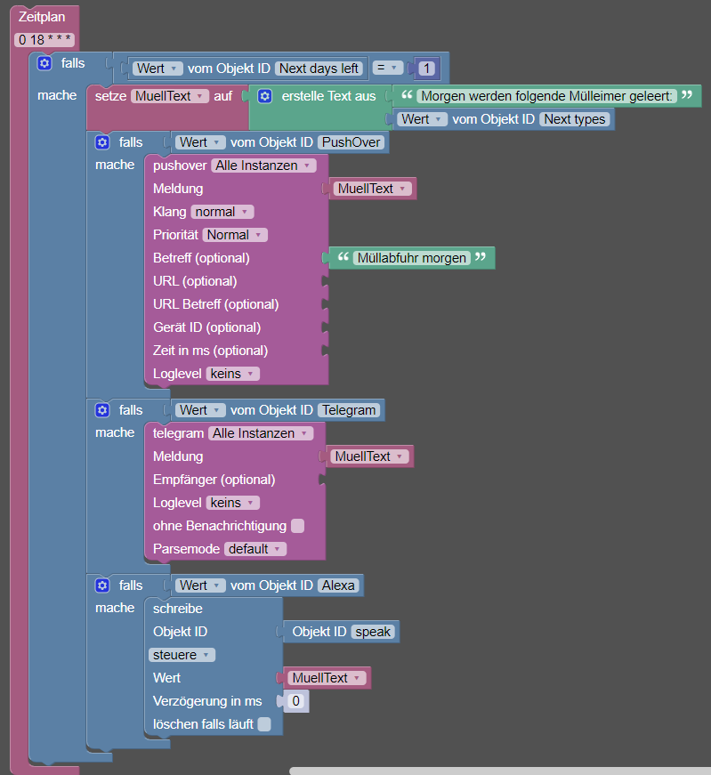

          Ahnungsbefreit @Chrunchy last edited by
          @marsmännchen So sieht das bei mir aus, gleiche Logik wie von @Chrunchy erwähnt:
          Ich habe Telegram, Pushover und Alexa Meldungen intergriert. Welche davon genutzt werden (egal in welchem Script), steuere ich über drei Datenpunkte.
            Vielen Dank, ich werde das so versuchen.
            Warum so kompliziert? Puh, fragt mich nicht, ich weiß es nicht mehr. Das war eine Variante von vielen welche nie richtig funktionierte. Aber Trigger in Trigger vermeiden ist schon mal eine gute Erinnerung.
                @ahnungsbefreit
                Was aber bewirkt folgendes:
                Falls Wert von Objekt ID "Telegram"
                Was ist die Objekt ID Telegram? Woher hast du die? Habe zwar Telegram Adapter aber nur einen Ordner "Telegram"
                MfG
                Patrick
                  Ahnungsbefreit @marsmännchen last edited by
                  @marsmännchen das meinte ich mit der Aussage oben
                  Du kannst also den "Falls Wert vom Objekt ID Telegram" Teil einfach weglassen und direkt die Ausgabe auf telegram machen.
                    marsmännchen @Ahnungsbefreit last edited by
                    @ahnungsbefreit
                    Das sag ich aber mal herzlichen Dank an euch!
                    Funktioniert diesmal wie es soll. Die Logik von dem Blockly ist mir manchmal echt ein Rätsel.
