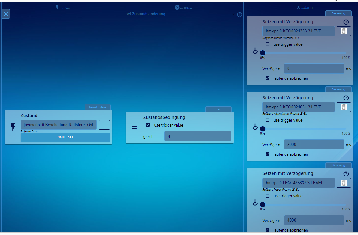

      Hi Leute,
      ich habe für meine manuelle Beschattungssteuerung ein paar einfach Rules Scripte erstellt, damit ich per VIS manuell folgende Beschattungszustände einstellen kann:
      1 -> Lamellen auf 1%
      2 -> Lamellen auf 2%
      3 -> Raffstore öffnen
      4 -> Raffstore schließen

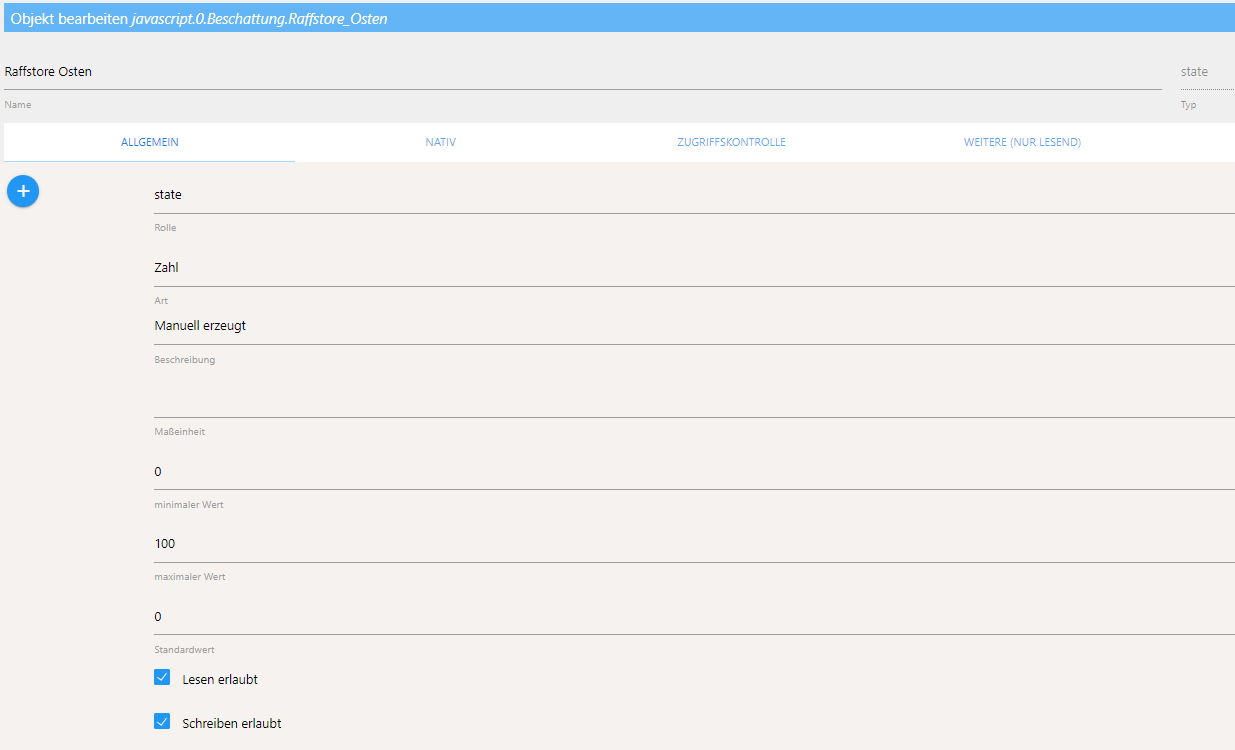

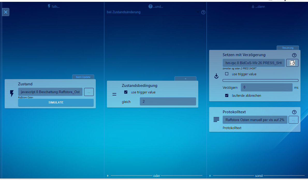

      Dazu hab ich folgenden DP angelegt:

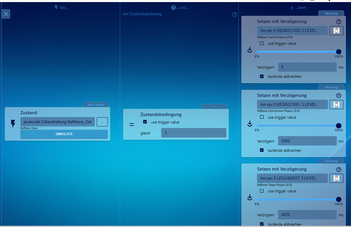

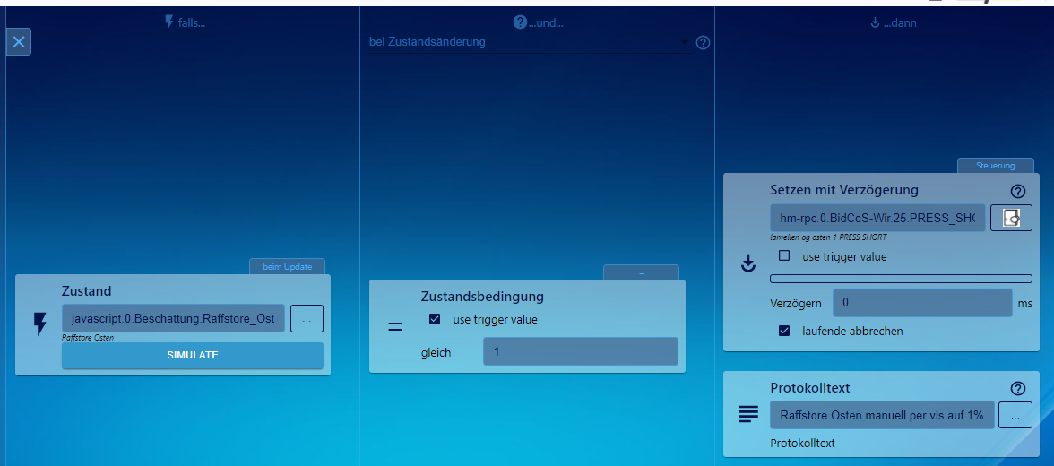

      Ich verwende für jeden Zustand oben ein separates Rules Script:

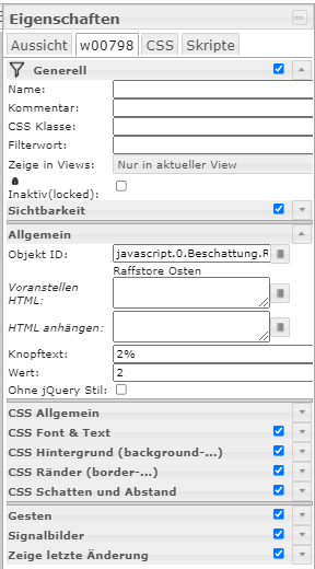

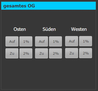

      Den Wert des DPs ändere ich in VIS per Knopfdruck eines jqui - Button State Widgets:
      Wie gesagt alles relativ simpel und einfach gehalten.
      Mein Problem ist, dass die Befehle manchmal ausgeführt werden wie gewünscht. Manchmal passiert aber auch einfach gar nix. Nicht mal der Logeintrag wird gesetzt, also wie wenn das Script nicht getriggert werden würde...
      Hat jemand eine Idee bzw. kann mir helfen den Fehler zu finden ?

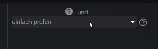

        @qlink Setze bitte auf "einfach Prüfen"
        Q 1 Reply Last reply Reply Quote 0
        • Q
          Qlink @Bluefox last edited by
          @bluefox
          Danke für den Tipp. Das hätte ich jetzt bei allen Scripts geändert, aber es hat leider nichts geholfen.
          Sie werden trotzdem nicht getriggert...
          Die Zahlen 1-4 werden durch den Druck auf die VIS Buttons übernommen, aber das Script reagiert nicht ...
