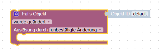

                Wichtig um Endlosschleifen zu vermeiden ist halt, dass Du nur auf nicht bestätigte Änderungen Deines DP unter 0_userdata.0 reagierst:
                Aber wie gesagt - Blockly müssen dann andere Dir helfen, das ist mir einfach zu mühsam. 😉
