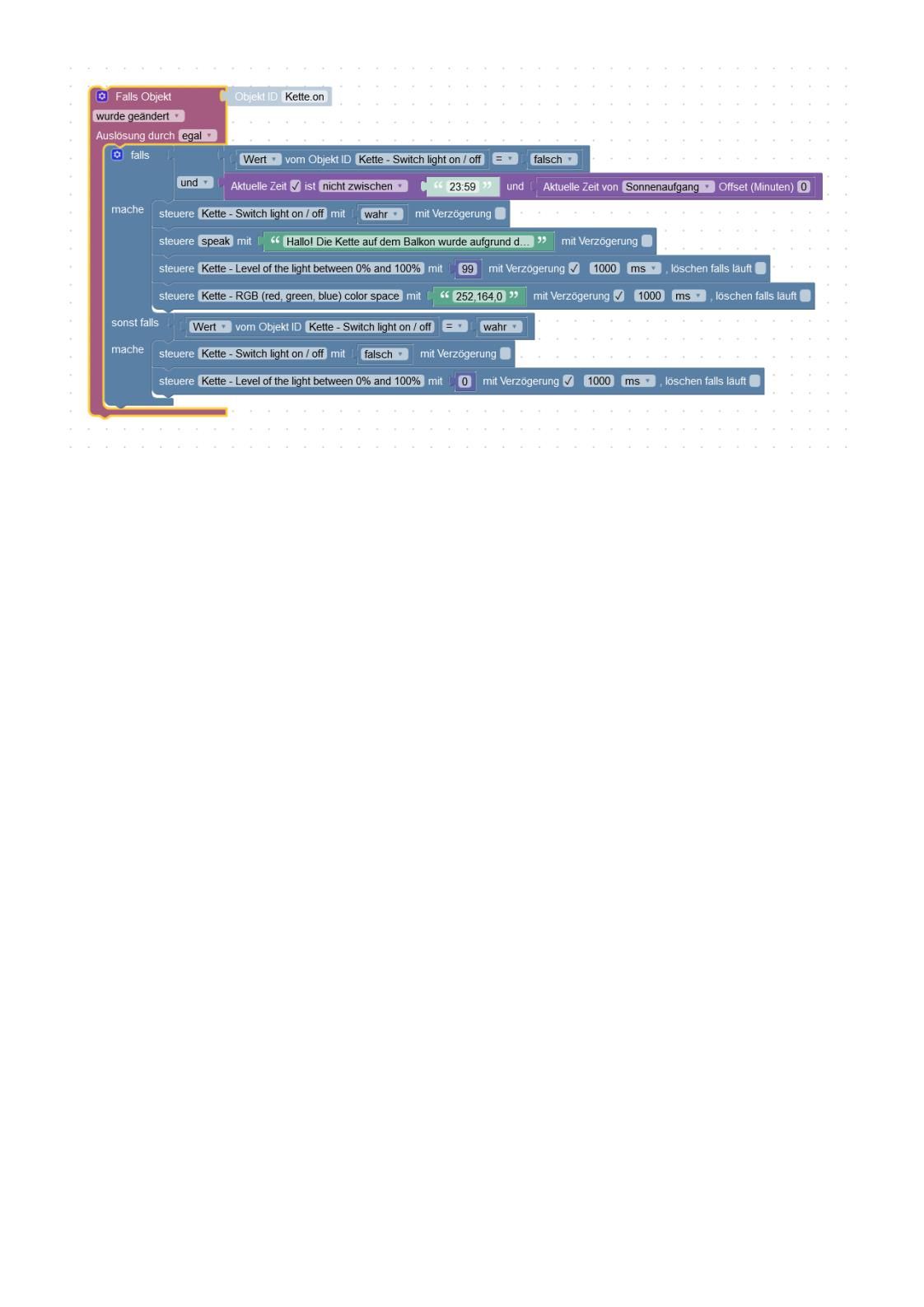

    5. Alexa macht die Kette zwar an, aber nicht aus.
    • Marko1974
      Marko1974 last edited by
      Habe ich da wieder was mit der Zeit verbaselt?
      A J 2 Replies Last reply Reply Quote 0
        Ahnungsbefreit @Marko1974 last edited by
        @marko1974 Ja, mit Deinem Blockly würde die Kette nur ausgeschaltet, wenn der Sonnenaufgang zufällig genau um 23:59 wäre und zumindest in unseren Breiten ist das eher unwahrscheinlich...
          Jan1 @Marko1974 last edited by
          @marko1974
          Wie denn auch? Es ist sehr selten das der Sonnenuntergang nach 23:59 ist 😉
          Der Trigger startet das ganze zum Sonnenuntergang und dann erst beim nächsten wieder, somit wird Deine "sonst falls" nie erfüllt.
          Marko1974 1 Reply Last reply Reply Quote 0

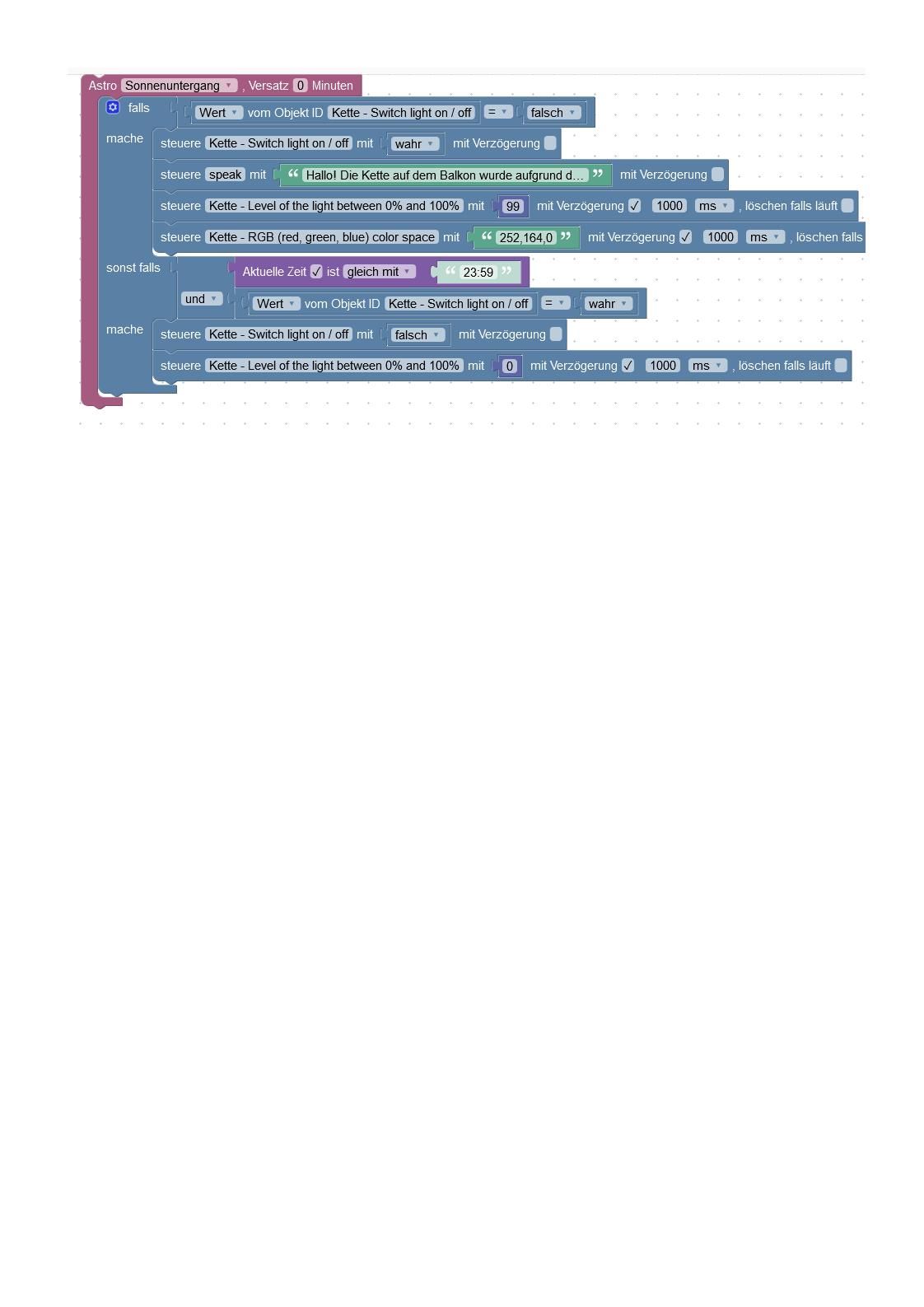

          • Marko1974
            Marko1974 @Jan1 last edited by
            Better?

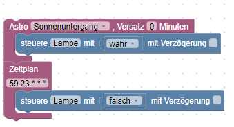

            • BBTown
              BBTown @Marko1974 last edited by
              @marko1974
              sag doch einfach mal in Prosa was Du überhaupt erreichen willst!
              Soll die Lichterkette zum Sonnuntergang ein-
              und um 23:59h wieder ausgeschaltet werden?
              • Marko1974
                Marko1974 @BBTown last edited by
                @bbtown ja ganz genau
                BBTown J 2 Replies Last reply Reply Quote 0
                • BBTown
                  @marko1974
                  dann brauchst Du 2 Trigger
                  1. zum Sonnuntergang
                  2. zur Uhrzeit
                    @marko1974
                    Also dann hast doch Dein Trigger der das wieder ausschaltet 😉
                    • Marko1974
                      @jan1 also kann das so bleiben, oder soll ich den 2. dann jetzt noch einbauen??
                      A BBTown Marko1974 J 4 Replies Last reply Reply Quote 0
                        @marko1974 2 Trigger (untereinander!):
                        1. Auf Sonnenuntergang --> Anschalten
                        2. Auf 23.59 --> Ausschalten
                        • BBTown
                          @marko1974
                          • Marko1974
                            Marko1974 @Marko1974 last edited by
                            Das ist ja auch totaler quatsch....dann geht sie ja beim sonnenaufgang an und um 23:59 aus
                              @marko1974
                              Nein kann nicht, weil so nicht läuft.
                              Du hast zwei gewünschte Ereignisse, die zu bestimmten Zeiten laufen sollen, dann brauchst auch zwei Trigger, die das wie gewünscht erledigen, was @Ahnungsbefreit schon sehr deutlich als Lösung geschrieben hat.
                              • BBTown
                                @marko1974
                                na ja, n büschen mitdenken musst du schon 🙂
                                • Marko1974
                                  @bbtown mach ich doch schon seit tagen 😉 danke
                                  • BBTown
                                    @marko1974
                                    @Ahnungsbefreit hatte sich nur verschrieben (Sonnaufgang/Sonnenuntergang)
                                      Ahnungsbefreit @BBTown last edited by
                                      @bbtown Stimmt, sorry! Wie gesagt, mitdenken ist erlaubt 🙂
                                      • Marko1974
                                        Marko1974 @Ahnungsbefreit last edited by
                                        @ahnungsbefreit alles gut...läuft....dankesehr
