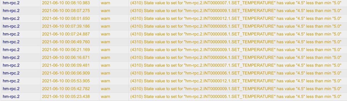

      RPC-Adapter, aktuelle Beta-Version
      SET_TEMPERATURE" has value "4.5" less than min "5.0"
      Kommt ständig als Warnung bei Heizungsgruppen.
      Woher kommen die min. 5.0? Wo kann ich das permanent ändern?

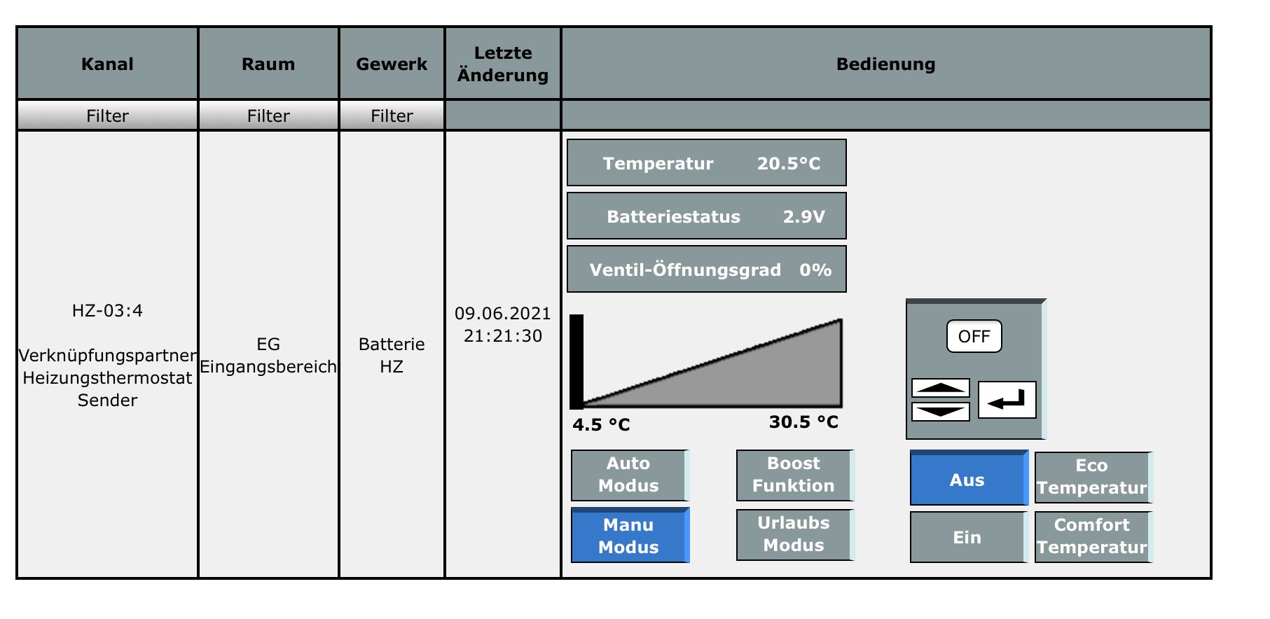

              Ich würde sagen die CCU hat Recht. Heizung Off = 4,5 Grad
              Und nein, ich setze nicht die Temp. Sondern drücke einfach die Taste Off im Bild und Manu-Modus.
              PS: Das Display zeigt OFF.
              Ich würde also sagen Fehler im Adapter/IoBroker

                Hier der Screenshot:

                      Tg-71 Forum Testing @haselchen last edited by
                        "type": "state",
                        "common": {
                          "name": "###INT0000003:1.SET_TEMPERATURE",
                          "def": "20.0",
                          "type": "number",
                          "read": true,
                          "write": true,
                          "min": "5.0",
                          "max": "30.0",
                          "unit": "°C",
                          "role": "level.temperature"
                        "native": {
                          "UNIT": "�C",
                          "MIN": "5.0",
                          "MAX": "30.0",
                          "OPERATIONS": 7,
                          "FLAGS": 1,
                          "ID": "SET_TEMPERATURE",
                          "TAB_ORDER": 4,
                          "TYPE": "FLOAT",
                          "DEFAULT": "20.0",
                          "CONTROL": "HEATING_CONTROL.SETPOINT"
                        "from": "system.adapter.hm-rega.0",
                        "user": "system.user.admin",
                        "ts": 1621541001807,
                        "_id": "hm-rpc.2.INT0000003.1.SET_TEMPERATURE",
                        "acl": {
                          "object": 1636,
                          "state": 1636,
                          "owner": "system.user.admin",
                      In der Parameterdefinition von "Set_Temperature" ist für die Gruppen 5 als Minimum angegeben. Beim Thermostatventilen steht 4.5...

                          Homoran Global Moderator Administrators @sissiwup last edited by
                          @sissiwup sagte in Fehler im Rpc Adapter:
                          und da wird es hängen!
                          wenn der Datenpunkt Temp ein Min von 5° hat und die CCU bei off einen Wert darunter setzt kommt es zu dieser Meldung.
                          Wie tief kannst du denn die Temp einstellen?
                          geht das mit 4,5°C oder nur bis 5°C?
