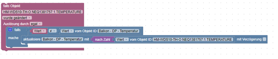

      Ich möchte eine Temperatur aus einem HM Außentemperaturmessgerät in einen Datenpunkt schreiben und permanent bei Änderung aktualisiert.
      Ich bekomme nur Fehlermeldungen. Was habe ich falsch gemacht?
      <block type="on" id="x$4UHDiyi_yUH:,]OD" x="13" y="-3012"> <field name="OID">hm-rpc.1.NEQ1381757.1.TEMPERATURE</field> <field name="CONDITION">ne</field> <field name="ACK_CONDITION"></field> <statement name="STATEMENT"> <block type="controls_if" id="Vn9eNpcWEVB-^9S|P4V8"> <value name="IF0"> <block type="logic_compare" id="-d1btN!V:)HXxfyhil"> <field name="OP">NEQ</field> <value name="A"> <block type="on_source" id="g27G.}jnJH$tAk/ZObT">
      <block type="get_value" id="1?k,[xjXI/2KvUr%X8_B">
      <field name="OID">javascript.0.Datenpunkte.Balkon.Balkon
      -DP-Temperratur</field>
      <block type="update" id="8)?`|y+!]T5gFAuLFoDZ">
      -DP-_Temperratur</field>
      <block type="convert_tonumber" id="3UajQ0jJ142g;T8xH7U@">
      <block type="get_value" id="K1n9MyHcL?;p8$/T1lUd">

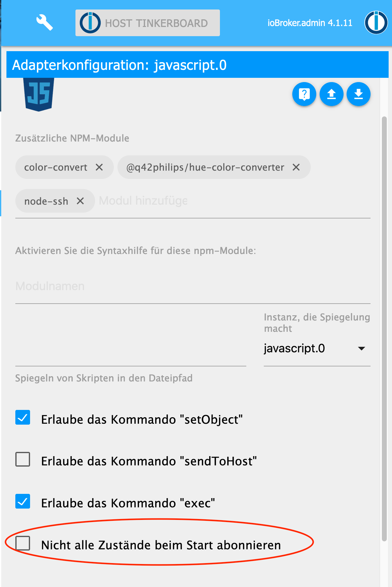

        @grisu902 Die Fehlermeldung nennt Dir doch bereits das Problem:
        Du hast im JS adapter (in der Konfiguration) einen Haken gesetzt, weswegen er den von Dir erzeugten Datenpunkt nicht schreiben kann.
        Nebenbei: Log einträge bitte immer als Text posten, nie als Screenshot - das macht sie sehr schlecht lesbar.

          @asgothian Ja das war es -- man
          super Danke.
