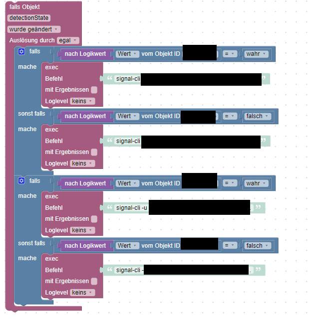

      habe das folgende Skript geschrieben. Es funktioniert auch so wie es soll. Wenn der Türsensor ausgelöst wird, sucht der Ping Adapter nach dem Smartphone und sendet eine entsprechende Nachricht per Signal. Nun möchte ich aber eine Zeitverzögerung einbauen und als Anfänger bin ich irgendwie ratlos, welchen Block ich dafür verwenden muss, damit es funktioniert. Ich möchte, dass der Ping Adapter erst 10 Minuten nachdem der Türsensor seinen Status geändert hat, mit der Suche nach den Smartphones beginnt. Kann mir jemand einen Hinweis geben, welcher der richtige Block dafür ist?

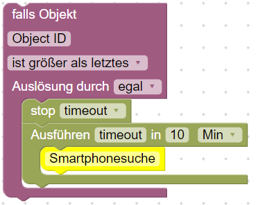

          @exord sagte: erst 10 Minuten nachdem der Türsensor seinen Status geändert hat
          • E
            Exord @paul53 last edited by
            @paul53 super, vielen Dank. Den Block Timeout habe ich völlig anders interpretiert. Hatte ihn so verstanden das etwas nach dem Ablauf der Zeit aufhört. Naja, aller Anfang ist schwer 👍 . Wofür ich aber den stop timeout Block davor brauche habe ich jetzt noch nicht ganz verstanden?
              paul53 @Exord last edited by
              @exord sagte: Wofür ich aber den stop timeout Block davor brauche habe ich jetzt noch nicht ganz verstanden?
              Falls innerhalb der 10 Minuten erneut getriggert wird, wird der Timer gestoppt und neu gestartet, damit immer nur ein Timer aktiv ist.
