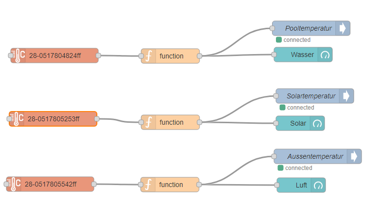

      ich bin neu im Forum arbeite aber schon ein paar Jahre mit dem ioBroker und Node Red auf einem Raspberry Pi 3.
      Mit dem Raspi steuere ich hauptsächlich den Pool und meine Gartenbeleuchtung über das UI von Node Red. Die Pumpe über eine Zeitsteuerung mit Auto/An/Aus dropdown Menü und den elektrischen Kugelhahn(KH) noch manuell über das UI (der KH schließt sich und das Wasser fließt über einen Bypass über die Solaranlage). Drei Temperatursensoren sind auch noch verbaut - Pooltemperatur - Solartemperatur - Aussentemperatur.
      Jetzt würde ich gerne den Kugelhahn über eine Differenzsteuerung automatisch ansteuern. Also über das UI eine Solltemperatur eingeben und der KH fährt automatisch auf bis die Temp erreicht ist. Oder die Differenz zwischen Pooltemp und Solartemp zu gering ist.
      Ich habe noch so gut wie keine erfahrung mit Blockly. Soweit bin ich bis jetzt gekommen:

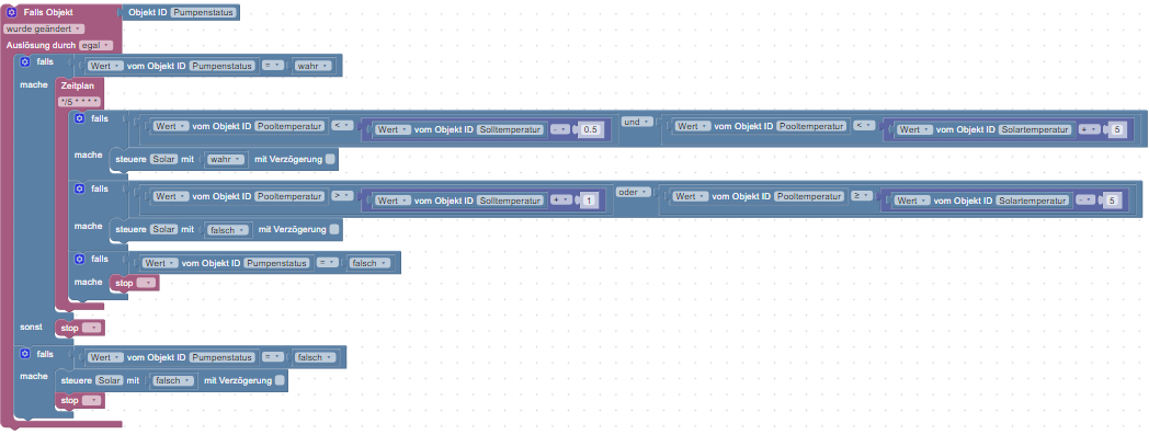

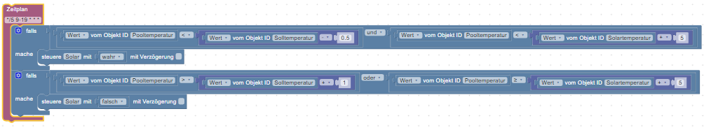

          MrBinford last edited by MrBinford
          @schlammschlumpf Hallo Oliver,
          erstmal vielen Dank für deine Tipps. Das Plus war wirklich falsch 🙂
          Ich habe mal versucht das Skript so umzuschreiben wie du Vorgeschlagen hast.
          Das Skript läuft jetzt nur noch, wenn die Pumpe an ist. So bin ich unabhängig vom Zeitplan der Pumpe. Den Zeitplan würde ich aber gerne ausgelagert lassen, da ich die Pumpe auch manuell an und ausschalten will. Das wird bestimmt auch mit Blockly gehen aber wir wollen es zum Anfang ja nicht übertreiben 😁
          Ist das so richtig umgesetzt? Vor allem habe ich bedenken ob ich das stoppen des Zeitplanes richtig verstanden habe. Und die Statusabfrage des KH muss ich auch noch integrieren.
          Vielen Dank für die Hilfe
          Michael

            Homoran Global Moderator Administrators @MrBinford last edited by
            @mrbinford sagte in Differenzsteuerung Pool mit Blockly:
            dafür nutze ich einen selbst erzeugten Datenpunkt "manual_override", der per Taster geschaltet wird.
            den dann noch im Blockly abfragen.
            Ein Tip:
            wenn du mal bei deinen gaaaanz langen falls Konstrukten beim UND in der Mitte mit der rechten Maustaste klickst und auf 'externe Eingänge' umstellst wird es übersichtlicher

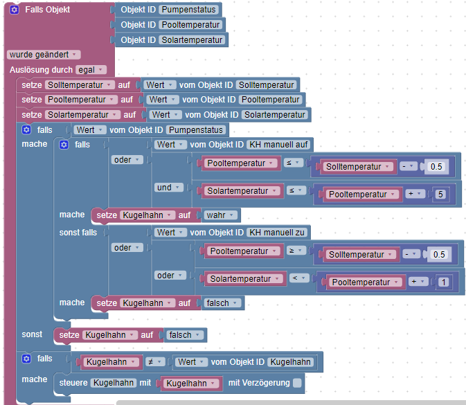

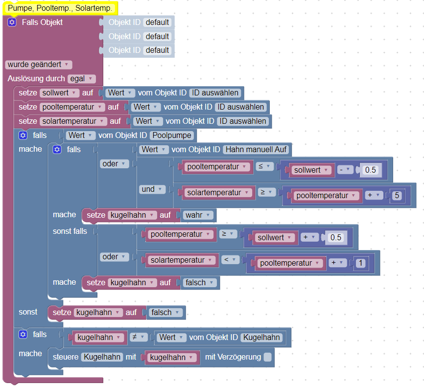

                  paul53 @MrBinford last edited by paul53
                  @mrbinford sagte: Ist das so richtig umgesetzt?
                  Nein. Lass es mit dem Zeitplan.
                  Vorschlag:

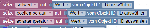

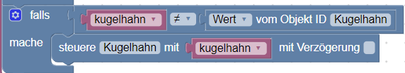

                    MrBinford @paul53 last edited by MrBinford
                    @paul53 Danke für die Antwort, das gefällt mir.
                    ganz blicke ich aber noch nicht durch.
                    Was muss ich hier eintragen bzw. was bewirkt das?
                    Edit: sind das Variablen?
                    Und das?
                    Sehe ich das richtig, das ich so zwar den KH manuell öffnen (mit Objekt "Hahn manuell Auf" aber nicht schließen kann?
                    Vielen Dank
                    Michl
                      sind das Variablen?
                      ja!
                      nein, der Befehl ändert den vorhandenen Zustand ins Gegenteil

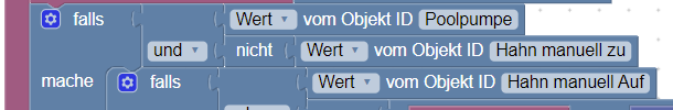

                        So ich habe das Skript soweit nachgebaut und ich denke auch so verstanden 🙂
                        Ich habe noch eine Zeile eingefügt um den KH manuell zu schließen. Kann das so funktionieren?
                        Ich werds jetzt einfach mal testen. Was soll schon passieren!? 😰
                        Michl
                          brauchst du nicht.
                          du hast einen Datenpunkt für die manuelle Steuerung.
                          wenn der sich ändert, ändert sich der Zustand des Kugelhahns
                            irgendwie verstehe ich das nicht ganz. Für das manuelle öffnen ist doch ein Datenpunk vorhanden. Wenn ich den KH manuell schließen will muss ich doch noch einen anlegen fürs schließen. Oder steh ich gerade auf dem Schlauch.
                            Und eigentlich müsste doch der KH auch schließen wenn die Pumpe aus ist. Das tut sie aber nicht. Oder fehlt dafür in dem Skript noch etwas.

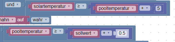

                            Mir ist nur ein kleine Fehler aufgefallen, hier muss die Pooltemperatur kleiner sein als die Solartemperatur.
                              @mrbinford sagte: So ich habe das Skript soweit nachgebaut
                              Nicht ganz:
                              Der KH schließt, wenn die Pumpe ausschaltet. Wenn die Pumpe bei Skriptstart aus ist, schließt der KH erst beim nächsten Trigger-Ereignis.
                                Ah das Plus - danke, Adlerauge 👍
                                trotzdem schließ der KH nicht wenn die Pumpe aus geht. Vielleicht liegt es an was anderem?

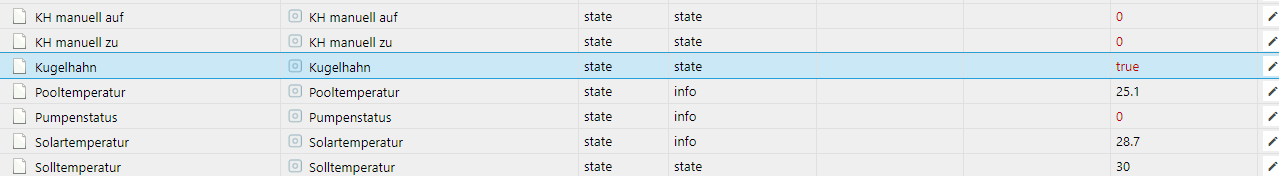

                                Hier mal meine Objekte:
                                Michl
                                  @mrbinford sagte: Hier mal meine Objekte:
                                  Weshalb enthält "Pumpenstatus" eine 0 oder gar "0"?
                                  Ebenso KH manuell auf/zu?

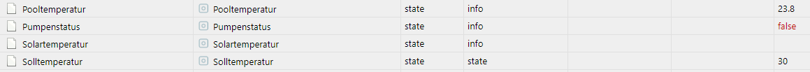

                                    Ja weil sie "aus" sind. Was sollte sonst drin stehen? wahr/falsch?
                                    Irgendwie läuft die Steuerung auch immer. Also wenn die Pumpe aus ist und ich die Solltemperatur ändere geht der KH auf oder zu.
                                    Michael
                                      @mrbinford sagte: Was sollte sonst drin stehen?
                                      true bzw. false (boolean).
                                        @paul53 die Werte kamen so von Node-Red. Habs geändert und siehe da, es funktioniert. 👍 👍
                                        Aber ist das jetzt richtig, das ist noch den "Kugehalhn manuell zu" mit eingebaut habe? Kann mir nicht vorstellen wie das anders funktioniern soll.
                                        Michael
                                          @mrbinford sagte: Aber ist das jetzt richtig, das ist noch den "Kugehalhn manuell zu" mit eingebaut habe?
                                          Nein, der benötigt eine höhere Priorität.
                                            Es läuft!!!!! Vielen vielen Dank für die Hilfe. Alleine hätte ich das nicht hingebracht.
                                            Ich werde das jetzt mal übers Wochenende testen und berichten wie es gelaufen ist.
