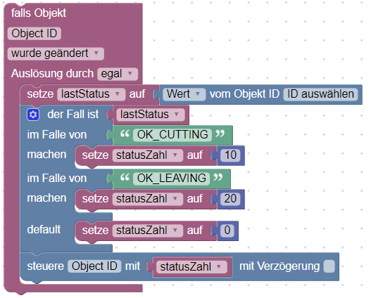

            Hört sich erstmal gut an. Ich hab das mal versucht. Wie kann ich dann prüfen, ob in der Variable was ankommt? Ich benötige den Wert dann am Ende in einem Objekt, damit ich es über "simple-api" angezeigt bekommen/nutzen kann.
            Dafür habe ich "steuere [Objekt] mit [Variable]" versucht zu nutzen. Leider kommt nichts an in dem Objekt.
            Hier mal ein Screenshot - vielleicht habt ihr ja noch Tipps für mich, das Problem zu lösen?
            Ralla66 paul53 2 Replies Last reply Reply Quote 0
            • Ralla66
              Ralla66 Most Active @samke last edited by Ralla66
              @samke
              vor dem ersten Falls ein debug setzen und schauen ob Mower.batteryPercent getriggert wird.
              Dann siehst du das im Log. Aus wurde geändert würde ich aktualliesiert nehmen.
                paul53 @samke last edited by paul53
                @samke sagte: Hier mal ein Screenshot

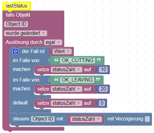

                Es muss der Wert von "lastStatus" geprüft werden - nicht die ID. Hier mit "im Falle von":
                Wie @Ralla66 schon erwähnte: Es passiert erst etwas, wenn sich der Wert des Trigger-Datenpunktes ändert. Weshalb wird nicht auf "lastStatus" getriggert?

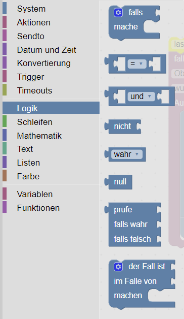

                  "Der fall ist" habe ich bei mir garnicht?! Bei mir steht ja "falls / mache". Ist dass das gleiche, oder hab ich ne falsche Version, oder wie bekomme ich "Der fall ist"?
                  Ich hatte auf batteryPercent geprüft, weil dieser sich ständig ändert und damit ich das schneller prüfen kann, ob es funktioniert - so war meine Idee. LastStatus ändert sich nur alle Stunde mal.
                    @samke sagte: "Der fall ist" habe ich bei mir garnicht?
                    Welche Javascript-Adapter-Version?
                      samke last edited by samke
                      @paul53 said in Text zur Zahl:
                      Ich hab jetzt alles upgedatet, jetzt hab ich Version 5.1.3 - und nun habe ich auch "Der Fall ist".
                      Leider funktioniert es aber auch so noch nicht. Habe ich da jetzt noch was falsch eingestellt?

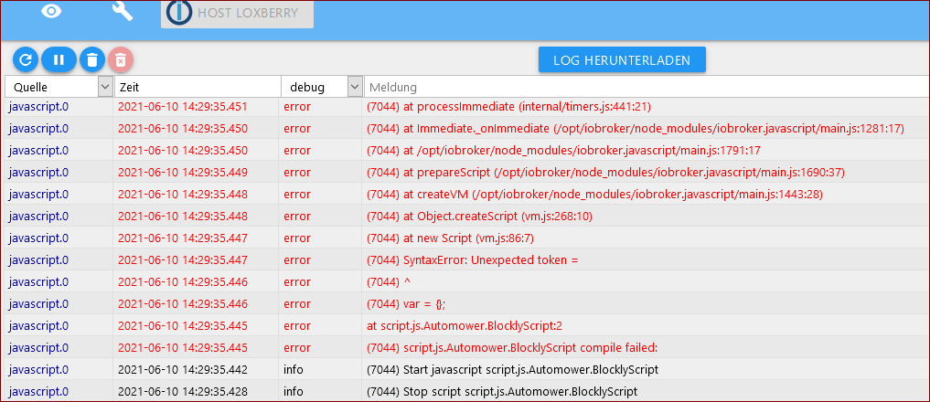

                                Im Log finde ich jetzt folgendes, wenn ich das Script anpasse und speicher.
                                  @samke
                                  Deaktiviere oder lösche das Skript unter der Gruppe "global".
                                    samke @paul53 last edited by
                                    Wie du mir im anderen Post geschrieben hattest, sollte ich das "linkeddevices" Script unter "global" stoppen - und genau das war es auch. Dann war der Fehler weg im Log und dann funktionierte auch das Script mit der Umwandlung der Texte in Zahlen! 🤗
                                    Ich danke für eure Ideen und Geduld!!!
