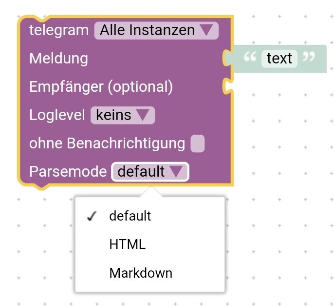

            In Blockly kann man den parsmode für den Telegram Baustein einstellen (html/Text usw) Bei Javascript geht es bestimmt auch...
            Vielleicht geht es dann mit dem Vorschlag von @paul53

              @dslraser Danke, guter Punkt. Der Parsemode ist bei mir bereits auf HTML, ich kann auch z.B. <b> Tags erfolgreich verwenden.

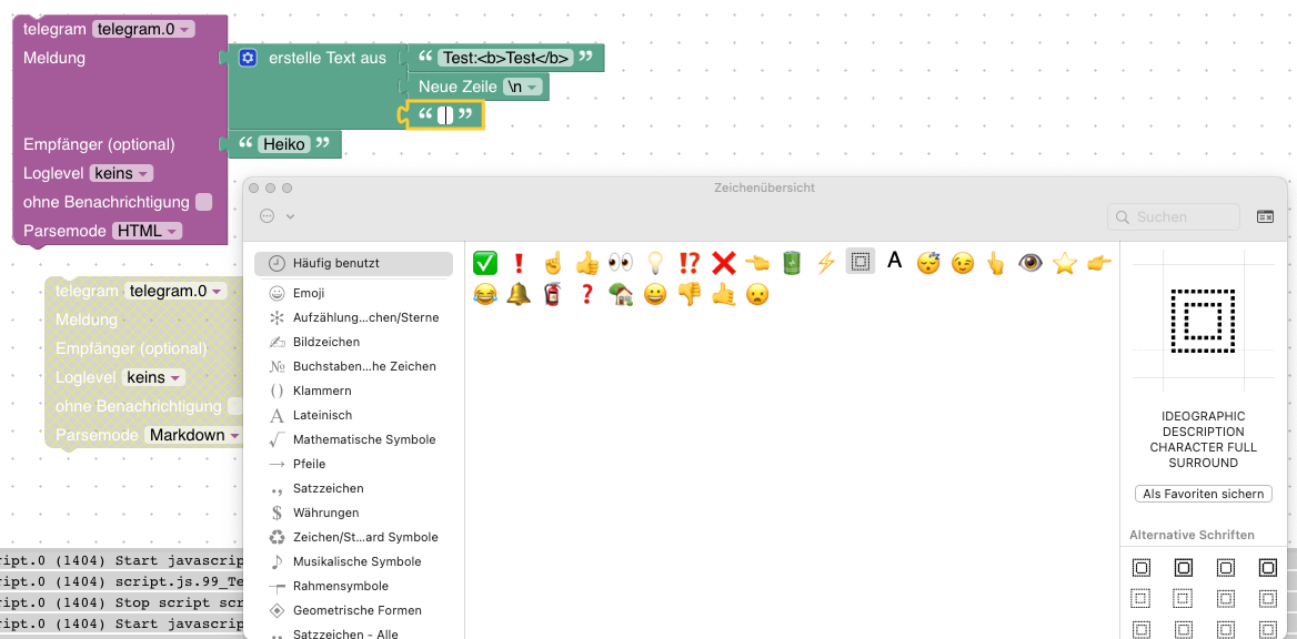

                @rth sagte in Blockly Text einrücken:
                leider find ich auch nichts zum einrücken. Ich nehme oft Emoji, damit ich schnell sehe ob alles okay, (grüner Haken, oder rotes Ausrufungszeichen usw...)
                Am Mac

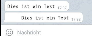

                  @rth Leerzeichen nimmt Codetag leider raus:
                  Direkt nachdem <pre> sind 5 Leerzeichen
                  <pre>     Dies ist ein Test</pre>

                    Danke für den Tipp mit <pre>. Da hiermit der Text in der Telegram Nachricht in Courier erscheint, kann man ganz prima mit Leerzeichen arbeiten.
