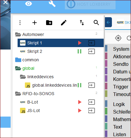

        Ahnungsbefreit @samke last edited by
        @samke Ich würde vermuten, Du hast ein Script "automover" im "Global" Ordner und das verursacht das Problem.
          samke @Ahnungsbefreit last edited by
          @ahnungsbefreit said in compile failed:
          In der Tat hatte ich das, ja. Das habe ich aber gelöscht. So dachte ich zumindest.
          Unter Global ist da doch nichts mehr. Oder wo muss ich schauen?
            paul53 @samke last edited by
            @samke sagte: Unter Global ist da doch nichts mehr. Oder wo muss ich schauen?
            Deaktiviere oder lösche das globale Skript von linkeddevices.
              samke @paul53 last edited by
              @paul53 said in compile failed:
              👏 das war es! Nun ist der Fehler weg. Da das Script durch die Instanz/Adapter kam, hatte ich hier nicht drüber nachgedacht. Wieder was gelernt!
