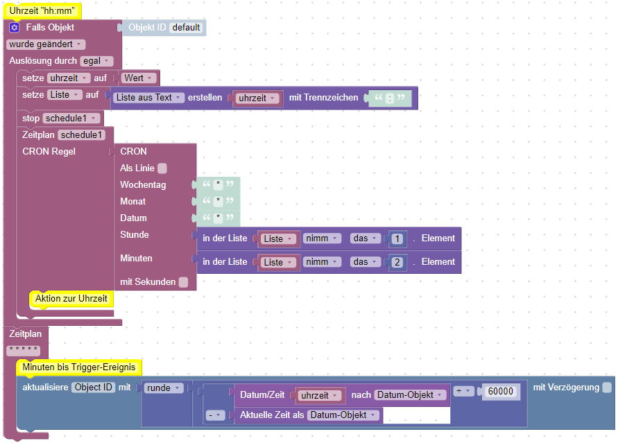

      Humidor @Chrunchy last edited by Humidor
      @chrunchy das ist ein std. Element, natürlich verändere ich die Zeiten (auch dynamisch).
      Was ich mit der Information mache ist doch irrelevant oder? Es geht um das wie.

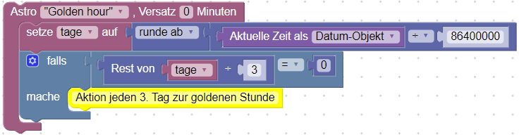

        paul53 @Humidor last edited by paul53
        @Humidor
        Etwa so?

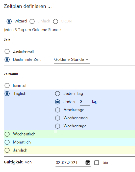

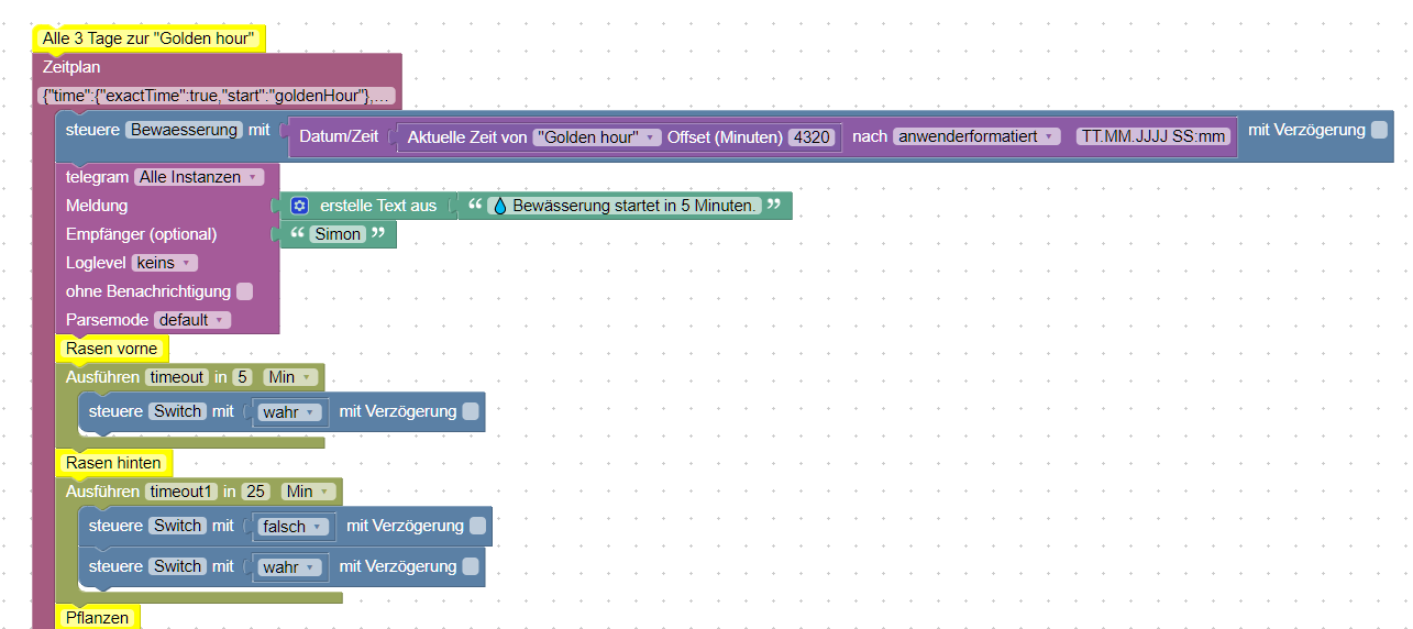

            SiKo @MCU last edited by
            @mcu
            Hi, ich hab ein ähnliches Anliegen, würde mich aber gerne mal an Java versuchen 🙂
            Ich habe eine(n) Cron für die Bewässerung. (Alle 3 Tage zur Golden Hour).
            Aktuell ermittle ich den Zeitpunkt in dem ich Aktuelle Zeit (golden hour) +4320 Minuten (3 Tage) als Datenpunkt festhalte.
            Es ist in diesem Fall aber nach 3 Tagen überhaupt nichts passiert :-(.
            Hast du einen Tipp für mich was falsch ist, bzw. wie man das besser (evtl. mit Java) machen könnte.
            Ein Datenpunkt (Countdown) bei dem ich erkenne ob CRON noch läuft und wie lange noch wäre sicher nicht verkehrt.

                paul53 @SiKo last edited by
                @siko sagte: Alle 3 Tage zur Golden Hour
                Vorschlag:
                Die Variable tage enthält die Anzahl der Tage seit 1.1.1970.
                  SiKo @paul53 last edited by
                  Danke @paul53
                  Das wäre dann ein alternativer Trigger zum CRON von mir, richtig?
                  Kann ich damit auch sehen wann die nächste Bewässerung ansteht oder würde ich da weiterhin wie bisher den datenpunkt setzen?
                    paul53 @SiKo last edited by paul53
                    @siko sagte: wie bisher den datenpunkt setzen?
                    Ja.
                    Mein Vorschlag bezieht sich nur auf den Trigger, da ich bezweifele, dass ein so komplexer Wizard funktioniert.
                      kannst du mir kurz die Rechnung erklären.
                      Das aktuelle Datum wird abgerundet und dann durch 86400000 geteilt.
                      Also Umrechnung von Millisekunden in Tage.
                      Dann bekomme ich 18815 (01.01.1970 bis 07.07.2021) OK
                      Wir haben also heute Tag 18815.
                      Rest von /3 liefert dann nur jeden 3. Tag den Wert 0 (Ganzzahl). Da sonst beim Dividieren ein Dezimalwert entsteht?
                      Hab ich das so richtig verstanden?
                        @siko sagte: Das aktuelle Datum wird abgerundet und dann durch 86400000 geteilt.
                        Das aktuelle Datum wird durch 86400000 geteilt und dann das Ergebnis abgerundet.
                        @siko sagte in CRON - Lauf/Restlaufzeit ?:
                        Richtig. Man kann den Rest auch mit 1 oder 2 vergleichen (Modulo). Heute würde der Wert 2 passen.
