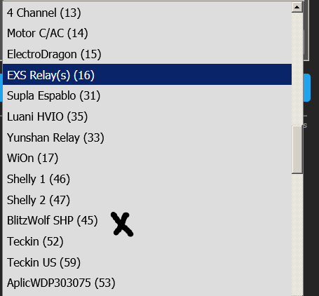

          haselchen Most Active @chrbo80 last edited by
          @chrbo80
          Aufgeführt ist sie in der Auflistung.
          Wie sie geflasht wird, da gibt es bestimmt Cracks hier, die ne Anleitung haben. Im Netz habe ich auf die Schnelle auch was gefunden, aber ich denke Google kriegste auch hin 🙂

            vikk88 @haselchen last edited by
            @haselchen damit ist bestimmt die shp6 oder shp10 gemeint. Die haben einen esp verbaut und laufen über wifi. Glaube nicht das man auf die shp13 tasmota drauf kriegt.

              haselchen Most Active @vikk88 last edited by
              @vikk88
              Bin hiernach gegangen.
              Confirmed working with.....
              https://zigbee.blakadder.com/BlitzWolf_BW-SHP13.html
