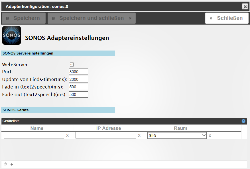

      Hallo Leute,
      Zunächst möchte ich einmal sagen, dass ich echt begeistert von ioBroker bin! Echt klasse!
      Ich habe mir den Sonos Adapter installiert und würde nun eigentlich gerne meine zwei Sonos Play:1 integrieren. Aber irgendwie bin ich scheinbar zu blöd dazu… 😢 Mir fehlt leider etwas die Erfahrung und deshalb muss ich euch eine eventuell dumme Frage stellen. Ich habe auch schon gesucht, aber so richtig fündig bin ich bislang nicht geworden.
      Also, ich habe den Adapter installiert und meine Sonos laufen über WLAN. Wenn ich die Adaptereinstellungen öffne und aktualisiere, wird mir keine Sonos angezeigt. Auch wenn ich die IP Adressen von Hand eingebe und speichere, bleibt die rote Lampe an.
      Ich habe den Adapter auch schon mal gelöscht und neu installiert.
      Mache ich irgendwas falsch? Bin ich zu doof dafür? :roll:
      Ich hoffe ihr könnt mir weiterhelfen!
      Besten Dank
      Carsten

        Stelle hier mal einen Screenshot über die Funktion "Dateianhänge" hochladen (unter diesem Eingabefenster) deinr SONOS Konfiguration ein.
        Und den entsprechenden Ausschnit aus dem LOG in code-Tags

                      Ich sehe in deinem Screenshot keinen Eintrag.
                      Klicke auf das +-Symbol links unten und füge einen Lautsprecher hinzu. Markiere ihn und klicke auf den Bleistift,. Trage dann die IP ein.

                          @Berlingo97:
                          Sorry, ich habe einen Fehler beim Ping gemacht… ich habe "ping" vergessen zu schreiben :lol:
                          Also Ping ist ok. `
                          Klicke auf das +-Symbol links unten und füge einen Lautsprecher hinzu. Markiere ihn und klicke auf den Bleistift,. Trage dann die IP ein. `
                          Ja, ich hatte den Eintrag zum testen wieder rausgelöscht. Habe ihn auch schon von Hand eingetragen und gespeichert. Blieb alles unverändert.
                            Da ist was mit der Installation schiefgelaufen.
                            Nicht, dass ich das ganze log verstehe :oops: , aber zu Anfang erscheit dies:
