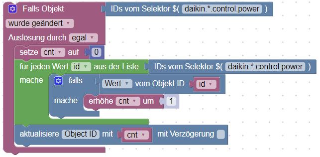

      Ich wollte mal etwas weiter fortschreiten mit meinen Blockly Kenntnissen und bei diesen 4 Datenpunkten die Anzahl true ermitteln:
      ich könnte es mit der abfrage jedes Punktes und vielen ifs.
      Aber da war doch noch eine elegantere Methode mit Selector (?$?)
      Geht das auch mit Blockly?
      Vielleicht werde ich auch übermütig und versuche es direkt in der vis mit einem Binding (hab ich auch noch nie gemacht)

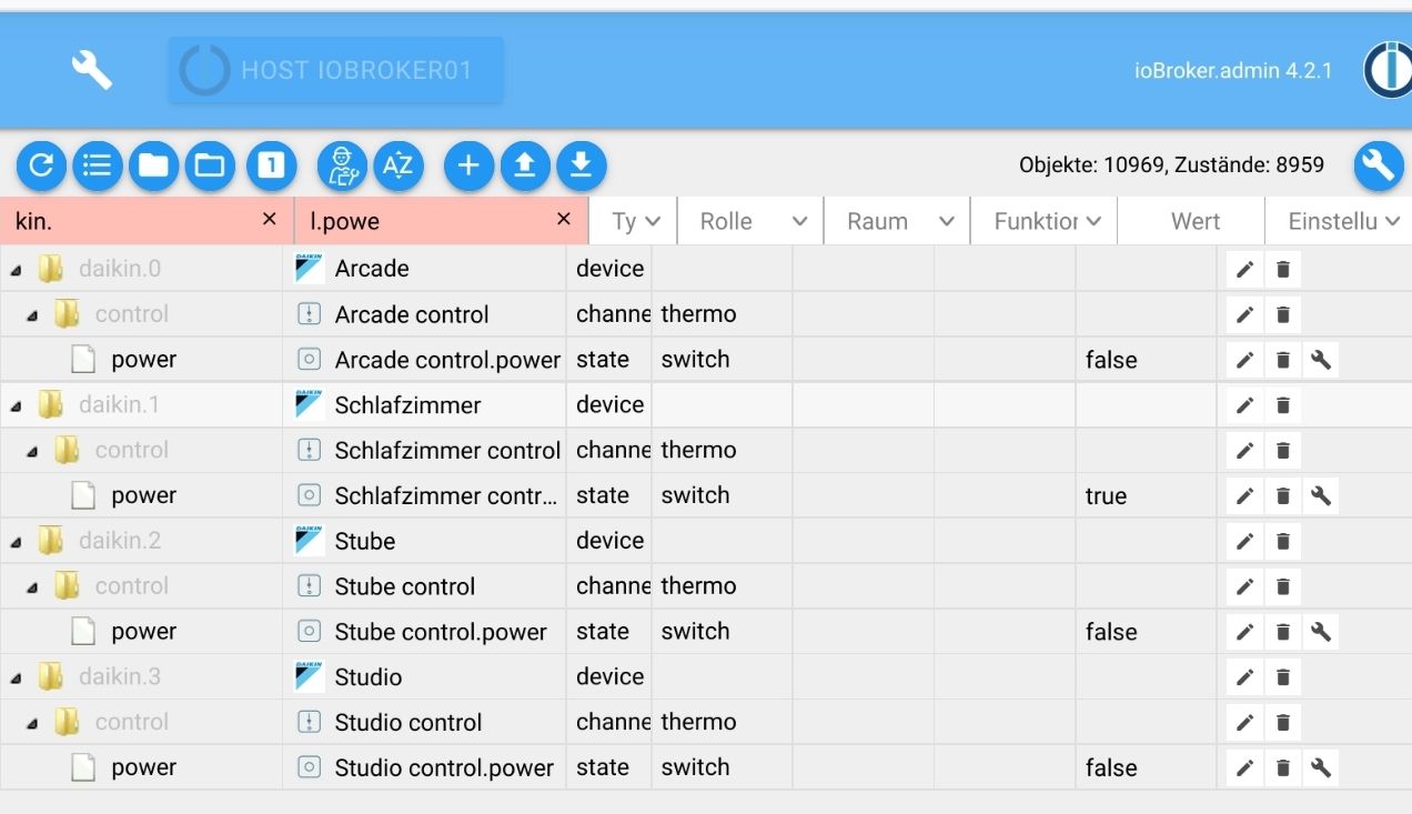

        @homoran sagte: Methode mit Selector (?$?)
          Danke @paul53
          so ungefähr hatte ich mir das gedacht, aber nicht gar so einfach 😊
          Also einfach einen Stern für die verschiedenen zu durchsuchenden Instanzen und dann die Bedingung.
          Aber als Trigger kann ich quasi trotzdem alles nehmen?

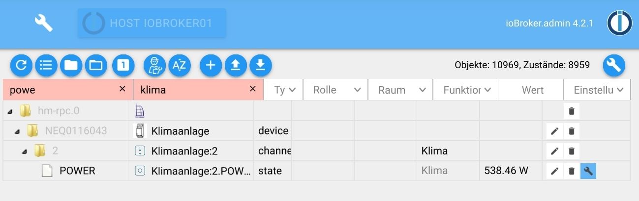

          Es handelt sich um eine Multisplit Klimaanlage, bei der die Innengeräte über das Außengerät mit Strom versorgt werden.
          Das wiederum hängt an einem MessSchaltaktor.
          Wenn ich jetzt nur den Gesamtstromverbrauch sehe, möchte ich diesen wenigstens halbwegs auf die laufenden Geräte beziehen.
            @homoran sagte: Aber als Trigger kann ich quasi trotzdem alles nehmen?
            Weshalb? Das Ergebnis (Anzahl der Geräte) ändert sich nur, wenn ein Gerät ein- oder ausschaltet.
