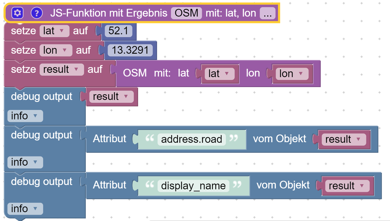

        fastfoot @lemuba last edited by
        @lemuba sagte in Lösung für GPS-Koordinaten nach Ortsnamen aufschlüsseln?:
        Nun muss ich mal schauen wie parsen geht, bzw. die GPS Koordinaten in den http request übergeben...
        Hier was zum Rumspielen. Den Request-Block von Blockly kann man mW nicht nutzen da OSM einen Header verlangt, deshalb die Auslagerung in eine Funktion. Zu beachten ist dass nicht immer alle Werte zurück gegeben werden, im Beispiel fehlt zB road und city, du siehst in der Ausgabe des Gesamtergebnisses was tatsächlich zurück kommt. Nicht schön ist das Warten auf das Ende der callback Funktion mittels wait(), aber mir fällt so spät nichts Besseres ein. In JS würde ich es mit axios machen und await nutzen, ginge hier natürlich auch aber erfordert dann die extra Installation von axios

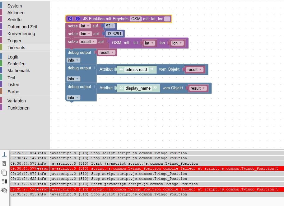

          lemuba @fastfoot last edited by lemuba
          @fastfoot
          Vielen Dank erstmal für Deine schnelle Rückmeldung, aber ich scheitere aktuell mal wieder daran, dass JS nicht wirklich meins ist, ich Dein Script und Blockly Vorlage nicht zum Laufen bekomme:
          javascript.0

          Hmm? Komme da gerade nicht wirklich weiter...
            @lemuba es braucht keine Kenntnisse, importieren und laufen lassen. Evtl. kopierst du nochmal neu, sonst fällt mir nichts ein
              @fastfoot
              😁: Das war Zu Einfach! 😂 Ich hatte nicht geschnallt, das der ganze Code das Blockly Script zum Import ist...läuft!
              Vielen Dank nochmal!

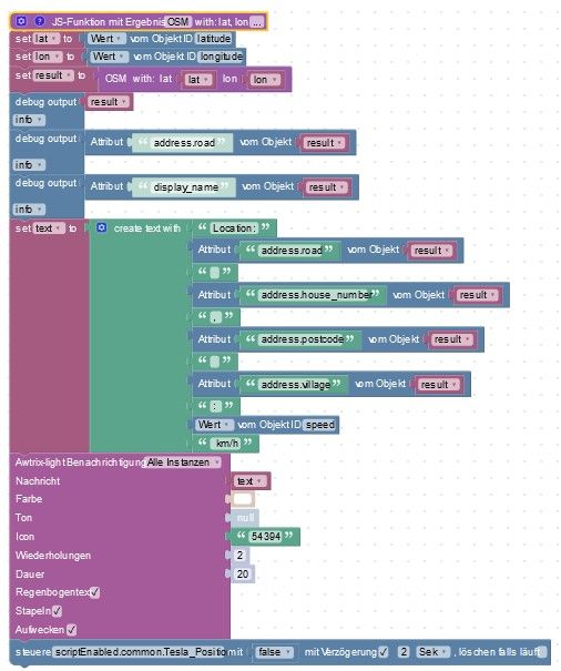

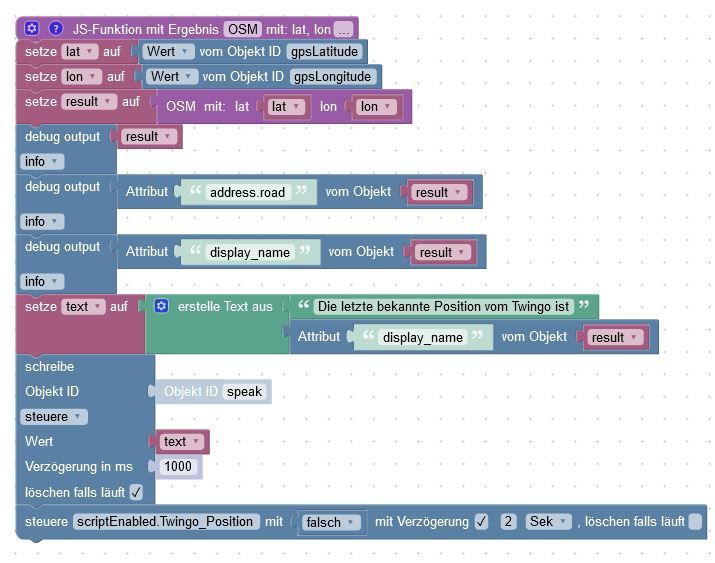

                lemuba @lemuba last edited by lemuba
                @fastfoot
                So, nun sabbelt auch Alexa...Super!:

                                           <field name="VAR" id="InM51wH+hhRZ1K}Uo6R:">result</field>
                                     <block type="debug" id="dAc9;C;}EM{;795yOx+x">
                                       <value name="TEXT">
                                         <shadow type="text">
                                         <block type="get_attr" id="LpeSM|-_`@#YwXXZj!J@">
                                           <value name="PATH">
                                             <shadow type="text" id="Z^$s~_s3A]lS:_m9AjB(">
                                               <field name="TEXT">display_name</field>
                                           <value name="OBJECT">
                                             <block type="variables_get" id="O[`[O5l$sBBY(*B]Rh9U">
                                         <block type="variables_set" id=":iDZr5UyCe,ivtP9v0(}">
                                           <field name="VAR" id=",v4l/N^bA;j*N;f.7`GF">text</field>
                                             <block type="text_join" id="XSLUXB!wN!-ae:pl;O8B">
                                               <value name="ADD0">
                                                 <block type="text" id=")D7vowpY0M+s6mmej`e~">
                                                   <field name="TEXT">Die letzte bekannte Position vom Twingo ist</field>
                                               <value name="ADD1">
                                                 <block type="get_attr" id="7)#yq0v]M`9Jq`m0cy7S">
                                                   <value name="PATH">
                                                     <shadow type="text" id="MhmHkgxcrvue.(%x_);=">
                                                     <block type="variables_get" id="fALiXhV.H^AKH}ayNLG:">
                                             <block type="control_ex" id="3.b7x=Y=}_7C/tkVNgYx">
                                               <value name="OID">
                                                 <shadow type="field_oid" id="~-7qx26`v]-Z|K~6?:mY">
                                                   <field name="oid">alexa2.0.Echo-Devices.G0918309043207MF.Commands.speak</field>
                                                 <shadow type="logic_boolean" id="`CrJ%d8H%,cuK!(!(eVz">
                                                 <block type="variables_get" id="_v]kAoW%5JX#tzQE[8S^">
                                               <value name="DELAY_MS">
                                                 <shadow type="math_number" id="u$3PdNKAuZEltUgrA:}#">
                                                   <field name="NUM">1000</field>
                                                 <block type="control" id="T#!W2tOCAiMZT)Do_^[%">
                                                   <field name="OID">javascript.0.scriptEnabled.Twingo_Position</field>
                                                   <field name="DELAY_MS">2</field>
                                                     <block type="logic_boolean" id="]yXqp^C@1w9a^uyTmw}6">

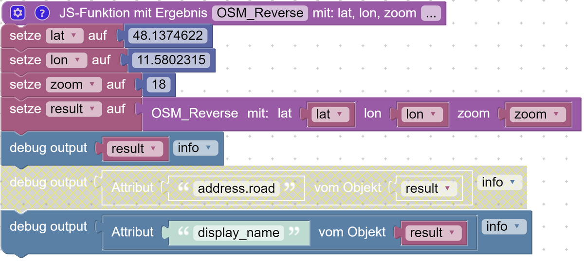

                  Hier noch ein kleines Update, welches ohne das lästige wait() auskommt. request() wird in eine Funktion gepackt, welche ein Promise zurück gibt auf das man mit await warten kann.
                   <variables>
                     <variable id="2]3hGy$Na|L2qX#+=;E8">lat</variable>
                     <variable id=".hv$JjjT(QY(0c2!/tuc">lon</variable>
                     <variable id="J3x^9.8?y5q~@YX!.0vq">zoom</variable>
                     <variable id="InM51wH+hhRZ1K}Uo6R:">result</variable>
                   </variables>
                   <block type="procedures_defcustomreturn" id="?;wMWdJ!vB8:m#;$39f@" x="38" y="13">
                     <mutation statements="false">
                       <arg name="lat" varid="2]3hGy$Na|L2qX#+=;E8"></arg>
                       <arg name="lon" varid=".hv$JjjT(QY(0c2!/tuc"></arg>
                       <arg name="zoom" varid="J3x^9.8?y5q~@YX!.0vq"></arg>
                     </mutation>
                     <field name="NAME">OSM_Reverse</field>
                     <field name="SCRIPT">bGV0IHJlc3VsdDsNCmZ1bmN0aW9uIHJlcUFzeW5jKCkgew0KICAgIHJldHVybiBuZXcgUHJvbWlzZShmdW5jdGlvbihyZXNvbHZlLCByZWplY3Qpew0KICAgICAgICBjb25zdCBvcHRpb25zID0gew0KICAgICAgICAgICAgdXJsOiAnaHR0cHM6Ly9ub21pbmF0aW0ub3BlbnN0cmVldG1hcC5vcmcvcmV2ZXJzZS5waHA/Zm9ybWF0PWpzb24mbGF0PScgKyBsYXQgKyAnJmxvbj0nICsgbG9uICsgJyZ6b29tPScgKyB6b29tLA0KICAgICAgICAgICAgbWV0aG9kOiAnR0VUJywNCiAgICAgICAgICAgIGhlYWRlcnM6IHsNCiAgICAgICAgICAgICAgICAnQWNjZXB0JzogJ2FwcGxpY2F0aW9uL2pzb24nLA0KICAgICAgICAgICAgICAgICdBY2NlcHQtQ2hhcnNldCc6ICd1dGYtOCcsDQogICAgICAgICAgICAgICAgJ1VzZXItQWdlbnQnOiAnaW9icm9rZXIgc2NyaXB0Jw0KICAgICAgICAgICAgfQ0KICAgICAgICB9DQogICAgICAgIHJlcXVlc3Qob3B0aW9ucywgZnVuY3Rpb24oZXJyLHJlc3BvbnNlLGJvZHkpew0KICAgICAgICAgICAgaWYocmVzcG9uc2Uuc3RhdHVzQ29kZSAhPSAyMDApIHsNCiAgICAgICAgICAgICAgICByZWplY3QoKTsNCiAgICAgICAgICAgIH0NCiAgICAgICAgICAgIHJlc29sdmUoSlNPTi5wYXJzZShib2R5KSk7DQogICAgICAgIH0pDQogICAgfSkNCn0NCg0KdHJ5IHsNCiAgICByZXN1bHQgPSBhd2FpdCByZXFBc3luYygpOw0KfSBjYXRjaChlKSB7DQogICAgbG9nKGUpOw0KICAgIHJlc3VsdCA9IGU7DQp9DQpyZXR1cm4gcmVzdWx0Ow0K</field>
                   <block type="variables_set" id="wR~~7^?!0{b~ZWJW2z2Y" x="37" y="38">
                     <field name="VAR" id="2]3hGy$Na|L2qX#+=;E8">lat</field>
                       <block type="math_number" id="v8.pty,webLT%vmOMImD">
                         <field name="NUM">48.1374622</field>
                       <block type="variables_set" id="|i,e7-xsVZtwL,YE9Pns">
                         <field name="VAR" id=".hv$JjjT(QY(0c2!/tuc">lon</field>
                           <block type="math_number" id="F%,]J2e:+Px%t}H3@a{E">
                             <field name="NUM">11.5802315</field>
                           <block type="variables_set" id="gV3k#TgOw[TwD3PggX_z">
                             <field name="VAR" id="J3x^9.8?y5q~@YX!.0vq">zoom</field>
                               <block type="math_number" id="RiaGr]H5DPjOiCLI$~+H">
                                 <field name="NUM">18</field>
                               <block type="variables_set" id="_]-UxYH%D~}#l6DWPyqA">
                                   <block type="procedures_callcustomreturn" id="E6q6k3RA-DSW4n:wbmt5" inline="true">
                                     <mutation name="OSM_Reverse">
                                       <arg name="lat"></arg>
                                       <arg name="lon"></arg>
                                       <arg name="zoom"></arg>
                                     </mutation>
                                     <value name="ARG0">
                                       <block type="variables_get" id="O~3vjlaQApGabQ#KZ_Np">
                                     <value name="ARG1">
                                       <block type="variables_get" id=";6In%LVgU8c~ZW=V^#!+">
                                     <value name="ARG2">
                                       <block type="variables_get" id="!Lp;DYb2Cg#%7WJ[ixj:">
                                   <block type="debug" id="=kG9Q3BHtv,N12i)o/cd" inline="true">
                                     <value name="TEXT">
                                       <shadow type="text" id="ik1UI0{#imdw4QxI,wuq">
                                       <block type="variables_get" id="ZJbVSK}WTjai..N)v+^}">
                                       <block type="debug" id="bXiZr_w6h{,9I,J|QFQm" inline="true" disabled="true">
                                         <value name="TEXT">
                                           <shadow type="text" id="29,6%MJ)T!m#9$n(HA(,">
                                           <block type="get_attr" id="4BRp8)RL(Z,ya1V7L%,k">
                                             <value name="PATH">
                                               <shadow type="text" id="@+Kn.LF%vkB35cm%To%G">
                                                 <field name="TEXT">address.road</field>
                                               <block type="variables_get" id="/rsi@S]q*[hct$N@3[U^">
                                           <block type="debug" id="dAc9;C;}EM{;795yOx+x" inline="true">
                                             <value name="TEXT">
                                                 <value name="PATH">

                          Das Ganze läuft jetzt auch super mit dem Awtrix Adapter, bzw. Ausgabe auf dem Ulanzi Matrix Display:
                          Hier mal die Visualisierung der Adressdaten, plus aktuellen Geschwindigkeit - nun aber mit unserem Tesla M3.
                          Blockly Export/Import:
                            <variables>
                              <variable id=",v4l/N^bA;j*N;f.7`GF">text</variable>
                            </variables>
                            <block type="procedures_defcustomreturn" id="?;wMWdJ!vB8:m#;$39f@" x="-337" y="-212">
                              </mutation>
                              <field name="NAME">OSM</field>
                              <field name="SCRIPT">dmFyIHJlcXVlc3QgPXJlcXVpcmUoJ3JlcXVlc3QnKTsNCmxldCByZXN1bHQ7DQpjb25zdCBvcHRpb25zID0gew0KICAgIHVybDogJ2h0dHBzOi8vbm9taW5hdGltLm9wZW5zdHJlZXRtYXAub3JnL3JldmVyc2UucGhwP2Zvcm1hdD1qc29uJmxhdD0nICsgbGF0ICsgJyZsb249JyArIGxvbiArICcmem9vbT0xOCcsDQogICAgbWV0aG9kOiAnR0VUJywNCiAgICBoZWFkZXJzOiB7DQogICAgICAgICdBY2NlcHQnOiAnYXBwbGljYXRpb24vanNvbicsDQogICAgICAgICdBY2NlcHQtQ2hhcnNldCc6ICd1dGYtOCcsDQogICAgICAgICdVc2VyLUFnZW50JzogJ2lvYnJva2VyIHNjcmlwdCcNCiAgICB9DQp9DQoNCnJlcXVlc3Qob3B0aW9ucywgZnVuY3Rpb24oZXJyLHJlc3BvbnNlLGJvZHkpew0KICAgIHJlc3VsdCA9IEpTT04ucGFyc2UoYm9keSk7DQp9KQ0KYXdhaXQgd2FpdCgyMDAwKTsNCnJldHVybiByZXN1bHQ7</field>
                            <block type="variables_set" id="wR~~7^?!0{b~ZWJW2z2Y" x="-337" y="-187">
                                <block type="get_value" id="!@Mxm]aCD#|[2(1,`7LA">
                                  <field name="OID">tesla-motors.0.LRW3E7FS7PC682851.drive_state.latitude</field>
                                    <block type="get_value" id="6)]4V(MA}[}Y#gCg?g7^">
                                      <field name="OID">tesla-motors.0.LRW3E7FS7PC682851.drive_state.longitude</field>
                                          <mutation name="OSM">
                                          </mutation>
                                          <value name="ARG0">
                                          <value name="ARG1">
                                        <block type="debug" id="=kG9Q3BHtv,N12i)o/cd">
                                          <value name="TEXT">
                                            <block type="debug" id="bXiZr_w6h{,9I,J|QFQm">
                                              <value name="TEXT">
                                                  <value name="PATH">
                                                  <value name="TEXT">
                                                    <shadow type="text" id="/40n%p9iOr{j;fjVE}z7">
                                                      <value name="PATH">
                                                          <mutation items="11"></mutation>
                                                          <value name="ADD0">
                                                              <field name="TEXT">Location: </field>
                                                          <value name="ADD1">
                                                            <block type="get_attr" id="g3uOcVu;z8aYAY7;8Kti">
                                                              <value name="PATH">
                                                                <shadow type="text" id="KArLdm/6uO2yf.]RJDW[">
                                                                <block type="text" id="DMfj]B1V*c^r*po?FozS">
                                                                <block type="variables_get" id="YOh=_SwF-z[BN^8PV(1:">
                                                          <value name="ADD2">
                                                            <block type="text" id="nOZuc!aD}_`wjoaU4!(#">
                                                              <field name="TEXT"> </field>
                                                          <value name="ADD3">
                                                            <block type="get_attr" id="eYJy`^;WpK9z`(0#QkYu">
                                                              <value name="PATH">
                                                                <block type="text" id="Faux=fGpEPkIBk=EH[=d">
                                                                  <field name="TEXT">address.house_number</field>
                                                                <block type="variables_get" id="BQ6I:3SHB|S1AGrNGYIt">
                                                          <value name="ADD4">
                                                            <block type="text" id="A(Z{jjQopfoSud(d$_*C">
                                                              <field name="TEXT">, </field>
                                                          <value name="ADD5">
                                                            <block type="get_attr" id="G}a6d%(Qn2WrACG:Ch7|">
                                                              <value name="PATH">
                                                                <block type="text" id="fK{+kZLKFfv~KDF:GIcA">
                                                                  <field name="TEXT">address.postcode</field>
                                                                <block type="variables_get" id="7!aEUv#yfH7G0qqNh{fh">
                                                          <value name="ADD6">
                                                            <block type="text" id="QDwYvut3T+?ypaI-Qc~q">
                                                          <value name="ADD7">
                                                            <block type="get_attr" id="#Qg=qhE{]!C9HFrHH#ER">
                                                              <value name="PATH">
                                                                <block type="text" id="/KcU}U$/=t_c2ob{O_}}">
                                                                  <field name="TEXT">address.village</field>
                                                                <block type="variables_get" id="O_tQk;@av+BHgqb@VfHp">
                                                          <value name="ADD8">
                                                            <block type="text" id="NenM{G|=MkLu:Y3BXF7?">
                                                              <field name="TEXT">: </field>
                                                          <value name="ADD9">
                                                            <block type="get_value" id=":$dM7(mWFkX;dm?xlo_t">
                                                              <field name="OID">tesla-motors.0.LRW3E7FS7PC682851.drive_state.speed_km</field>
                                                          <value name="ADD10">
                                                            <block type="text" id="_WW=xep+.FfqH/kPAHHO">
                                                              <field name="TEXT"> km/h</field>
                                                        <block type="awtrix-light" id="1JNb12R1PMS^CFOxV:hZ">
                                                          <field name="RAINBOW">TRUE</field>
                                                          <field name="STACK">TRUE</field>
                                                          <field name="WAKEUP">TRUE</field>
                                                          <value name="MESSAGE">
                                                            <shadow type="text" id="Upc}*ndVB5vPx7%#%,f?">
                                                              <field name="TEXT">haus-automatisierung.com</field>
                                                            <block type="variables_get" id="4@]t:R3T*_K_fnc8;i+?">
                                                          <value name="COLOR">
                                                            <shadow type="colour_picker" id="ZO]ra7*|K.7]$apWfB4c">
                                                              <field name="COLOUR">#ffffff</field>
                                                          <value name="SOUND">
                                                            <shadow type="logic_null" id="dc-@fFGA7vT5Z[bTy@aO"></shadow>
                                                          <value name="ICON">
                                                            <shadow type="logic_null" id=",u10)OQ,z.E.;7+eAK9:"></shadow>
                                                            <block type="text" id="n1bTp(7]W[8#UVSbGQcl">
                                                              <field name="TEXT">54394</field>
                                                          <value name="REPEAT">
                                                            <shadow type="math_number" id="ldph$rS`hpmxt,B756f!">
                                                              <field name="NUM">2</field>
                                                          <value name="DURATION">
                                                            <shadow type="math_number" id="8Wgsv0!pZUT@Mg*n?w6y">
                                                              <field name="NUM">20</field>
                                                              <field name="OID">javascript.0.scriptEnabled.common.Tesla_Position</field>
