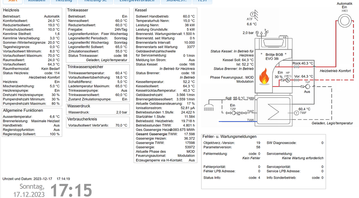

                            @ldittmar Hab jetzt mal alle Daten für meine Heizungskonfiguration in eine Visualisierung gepackt.
                            Den umgekehrten Weg, nämlich Daten an die Heizung zu senden, hab ich bisher noch nicht probiert.
                            Sehe im Moment noch nicht die Notwendigkeit ...

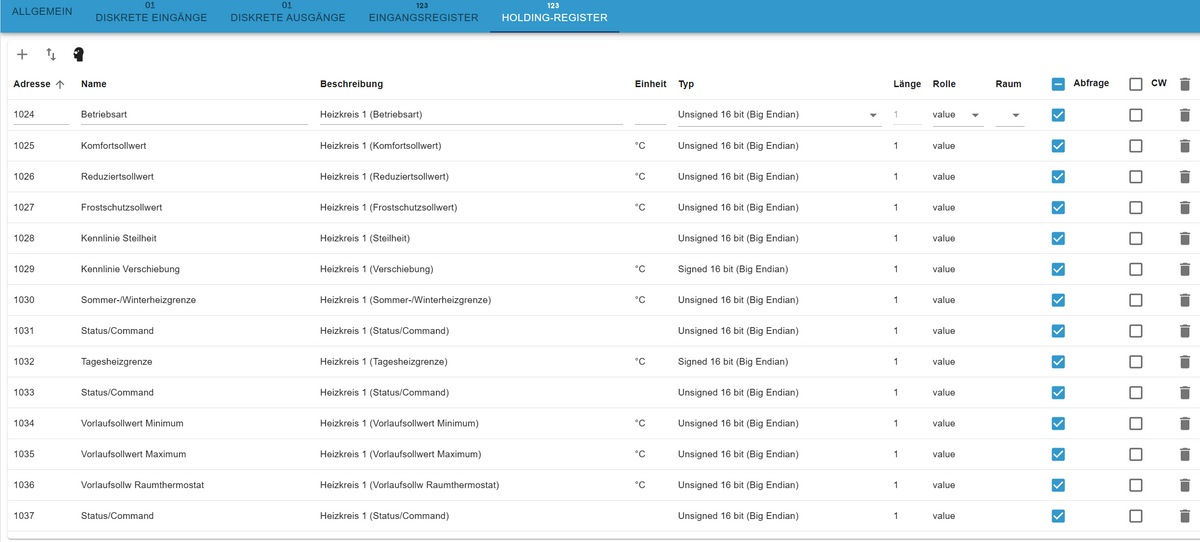

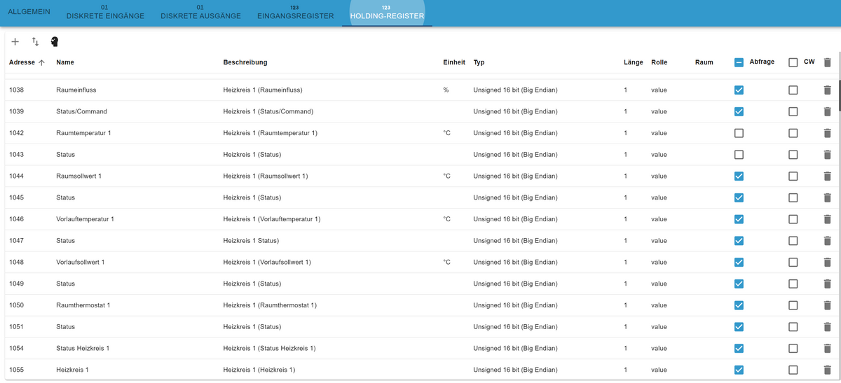

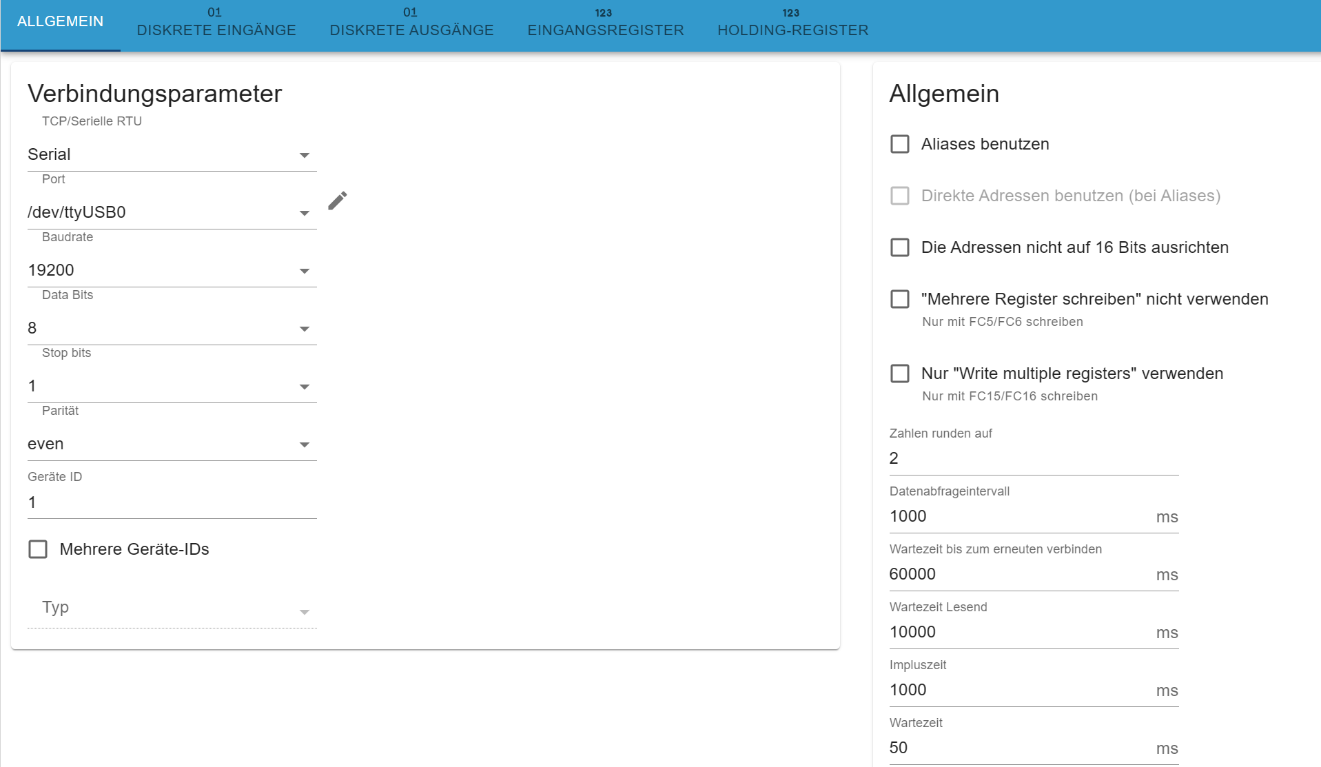

                                          @JuFu Soooo..... jetzt habe ich wieder Zeit und würde gerne das Ganze zum laufen bekommen. Welchen USB-RS485 Modul hast du? Wie ist dein Modbus Adapter eingestellt? Bei mir bekomme ich leider keine evrbindung hin.
                                          J 2 Replies Last reply Reply Quote 0
                                            JuFu @ldittmar last edited by
                                            @ldittmar Ich hatte mir bei Amazon den DIGITUS USB auf Seriell Adapter - RS485 Konverter - USB 2.0 Typ-A zu DSUB 9M - FTDI FT232RL Chipsatz gekauft und betreibe ihn an einem Raspberry den ich als Slave in meinem ioBroker Netzwerk betreibe.
                                            Ich hatte auch etwas zu kämpfen bis ich die Register auslesen konnte.
                                            Wollte gerade die Modbus Instanz öffnen um die Einstellungen anzusehen, aber die ist "ausgegraut" und es kommt die Meldung "Oops! The page you're looking for can't be found. 😔
                                            File index_m.html not found"
                                            Bei der rpi2 RPI-Monitor das Gleiche ... bin ratlos.
                                            Hier meine Visualisierung der Heizung: edcf00e2-4774-4b54-99ad-58695af0bef5-image.png
                                            Was ich noch nicht probiert habe sind irgend welche Parameter zu verstellen.
                                            Wenn ich mein Problem mit dem Anschauen der Modbus Einstellungen gelöst habe melde ich mich.
