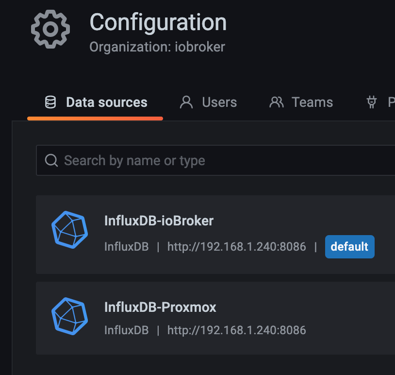

          @kueppert sagte in Grafana (auch für iQontrol-Nutzung) - Fragen und Antworten:
          hast du für Proxmox eine separate Database angelegt?
          ja, habe ich.
          und dann so in Grafana

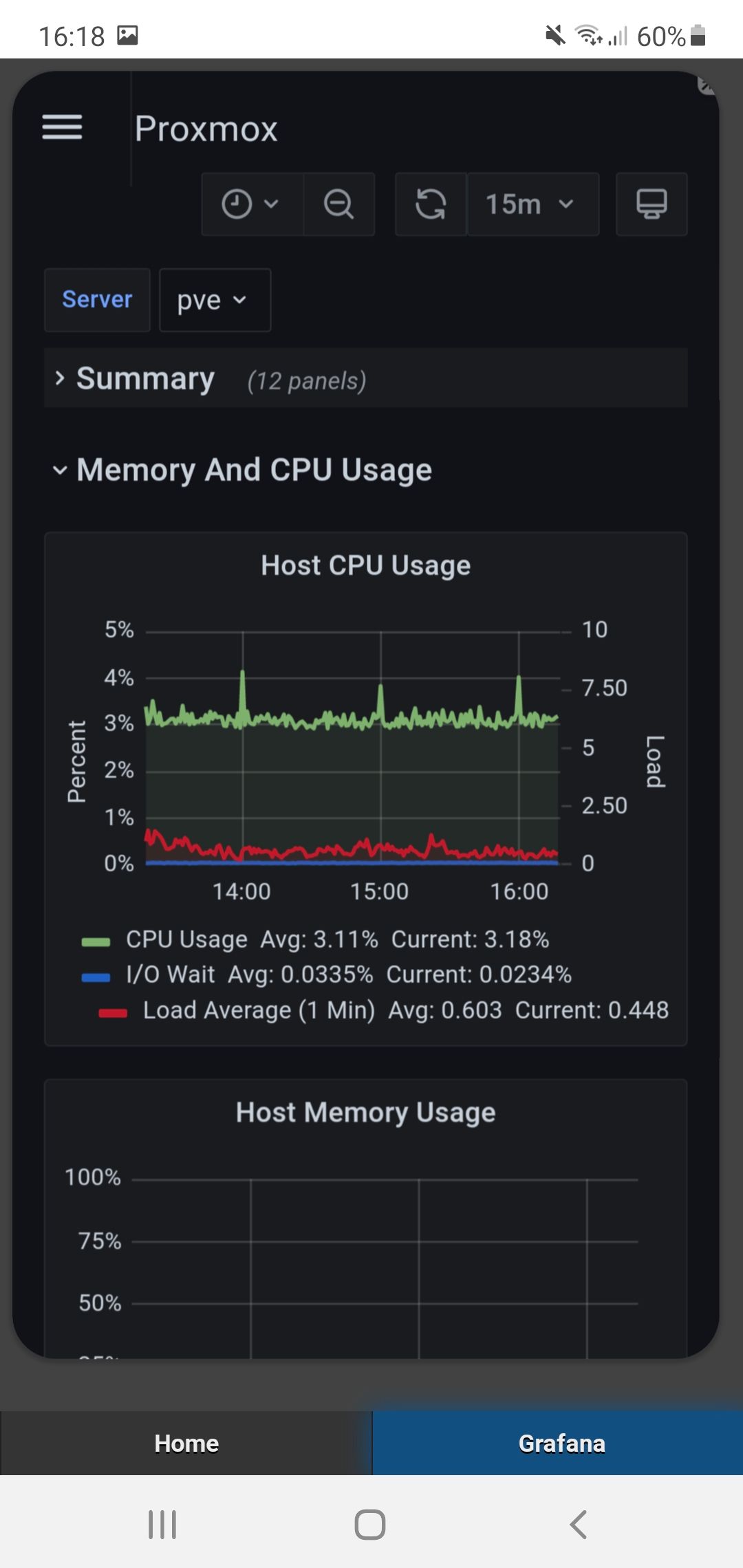

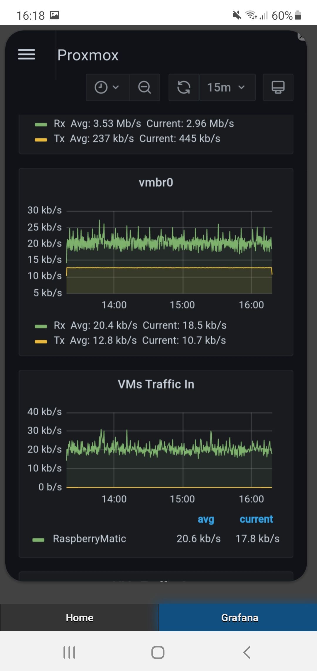

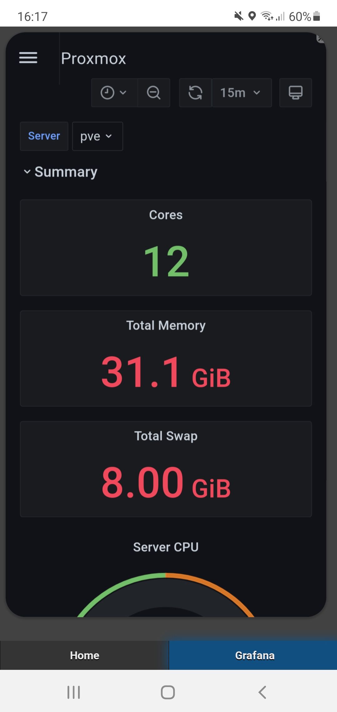

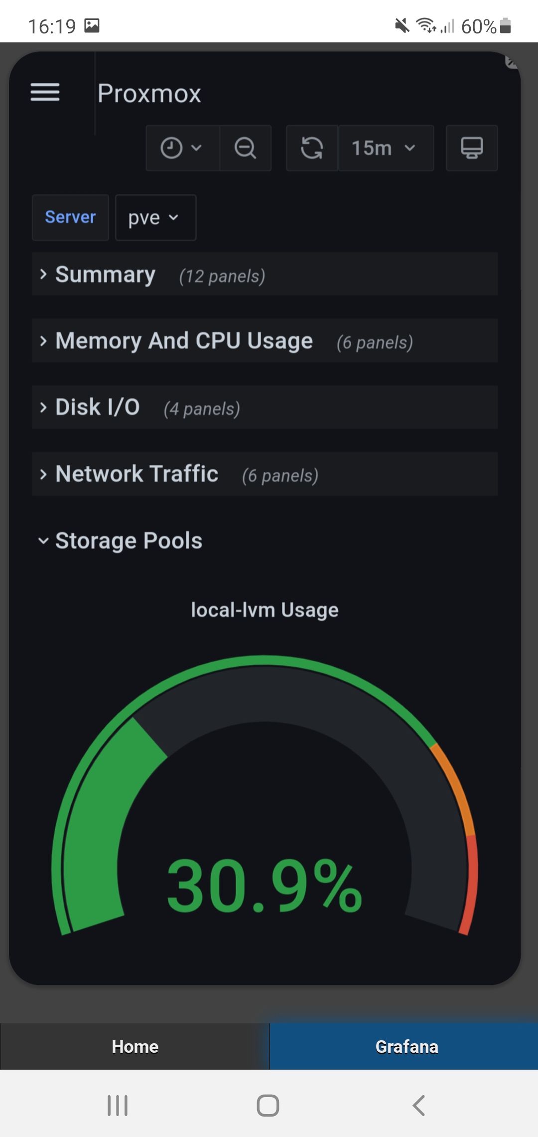

              Hier mal par mobile Bildchen
              Screenshot_20210612-161758_Chrome.jpg Screenshot_20210612-161808_Chrome.jpg Screenshot_20210612-161835_Chrome.jpg Screenshot_20210612-161919_Chrome.jpg
              Eigentlich sind es viel mehr.....

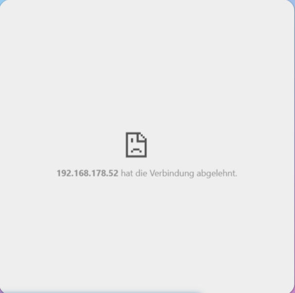

                                ich bin auch gerade dabei meine iQontrol Visualisierung zu bauen und wollte dafür auch gerne Grafana Dashboards/Panels in mein iQontrol einbauen. Ich habe das jetzt mal so gemacht wie in diesem Thread beschrieben:
                                https://forum.iobroker.net/post/641376
                                Also nur den Link aus dem iFrame vom Grafana Share Dialog genommen.
                                Leider bleibt die Kachel trotzdem leer :(.
                                Kann mir vielleicht jemand dabei helfen? Ich stehe da wahrscheinlich nur massiv auf dem Schlauch, aber bekomme es einfach nicht hin.
                                Danke schon mal im Voraus!

                                            @da_woody ich habe wohl einen den Fehler gefunden:
                                            Ich habe vor Monaten meinen ioBroker auf https umgestellt und Grafana ist noch auf http gelaufen. Ich habe im Quelltext eine Error-Message gesehen, die sagte, dass sie nicht auf http Inhalt zugreifen kann, da die iQontrol Seite ja auf https läuft.
                                            Nachdem ich den Grafana-Server auf https umgestellt habe, funktioniert es ohne Probleme.
                                            Danke für die Hilfe!
