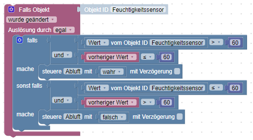

          das kannst Du mit einer "Hysterese" erreichen in Verbindung mit der Abfrage des "vorherigen Wertes"
          ein nicht ganz vollständiges Beispiel
          • BBTown
            BBTown @Allodo last edited by
            @allodo
            Die Idee hinter einer "Hysterese" ist, nicht exakt bei einem Wert zu schalten, sondern die Differenz zwischen zwei Werten etwas zu erhöhen.
            Einschalten z.B. bei "60"
            Wenn vorheriger Wert >= "60" dann ausschalten z.B. erst bei <= "55"
            Dann wird nicht geschaltet wenn der Werte gerade um und bei "60" pendelt

                hier findest Du noch ein besseres Beispiel von @paul53
