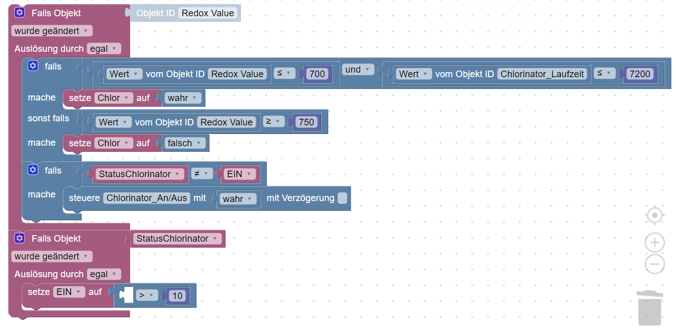

      Bitte helft mir den Knoten zu lösen. Ich weiß nicht mal, wie ich es richtig beschreiben kann, aber ich versuchs mal:
      Ich messe am Pool den REDOX Wert, dieser soll z.B. zwischen 700 und 750 liegen.
      Wird der Wert 700 unterschritten, soll ein Gerät (Chlorinator) eingeschaltet werden.
      Ist der Wert 750 erreicht, soll das Gerät ausgeschaltet werden bis der Wert wieder unter 700 gefallen ist.
      Der Ein/Ausschalter des Geräts ist nur ein Taster, wird also gedrückt und wieder losgelassen zum einschalten und genauso zum ausschalten. Dieser hängt parallel an einem Shelly Relais mit Wischfunktion. D.h. zum Einschalten setze ich den Wert power auf true und nach einer Sekunde wird der Wert wieder zurückgesetzt auf false, das Gerät ist aber eingeschaltet.
      Genauso wird das Gerät auch ausgeschaltet, einmal kurz power auf true.
      Der shelly simuliert also den Taster.
      Ich kann daher den Status nicht wirklich abfragen, weil power ist ja immer auf false, auch wenn das Gerät läuft.
      Der Stromverbrauch im idle beträgt ca. 5-8W im Betrieb ca. 85W. Schalte ich das Gerät ein, dauert es aber ca. 30-60 Sekunden, bis das Gerät von 5W auf 85W springt.
      Ich kann also darüber auch nicht prüfen, ob das Gerät schon eingeschaltet wurde.
      Erschwerend kommt hinzu, dass ich das Gerät bei Bedarf auch manuell per script oder am Gerät einschalten möchte.
      Habt ihr einen Ansatz? Ich hab soviel versucht, aber am Ende hab ich immer den Taster im Dauerbetrieb betätigt sobald ich die automatische Steuerung über den Redox Wert integrieren wollte.

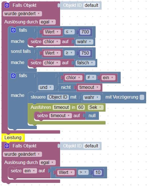

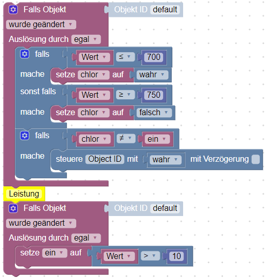

            @mickym das "Problem" ist, er durchläuft das script ja bei jeder Änderung des Wertes, darf aber nur alle 60 sekunden reagieren, das bekomme ich nicht auf die Reihe.
            @paul53 Bei falls chlor != ein bin ich raus, chlor ist doch entweder wahr oder falsch 😕 Kann den Gedanken nicht nachvollziehen.
            Habs mal soweit nachgebaut, mit Lücken, dass man es hoffentlich verbessern kann. Wo genau verhindert wird, dass der Taster mehrfach betätigt wird hab ich nicht verstanden
            paul53 mickym 2 Replies Last reply Reply Quote 0
              paul53 @skinni last edited by paul53
              @skinni sagte: darf aber nur alle 60 sekunden reagieren,
              Habe es um eine Sperre ergänzt:

              Der untere Trigger bezieht sich auf:
              @skinni sagte in Poolsteuerung die xte:
              falls Sollzustand != Istzustand

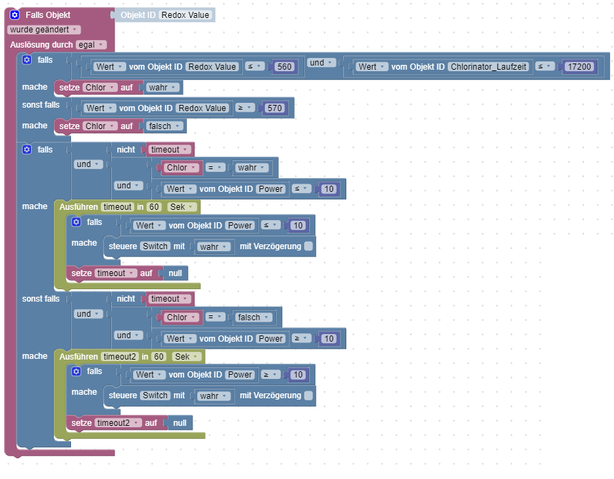

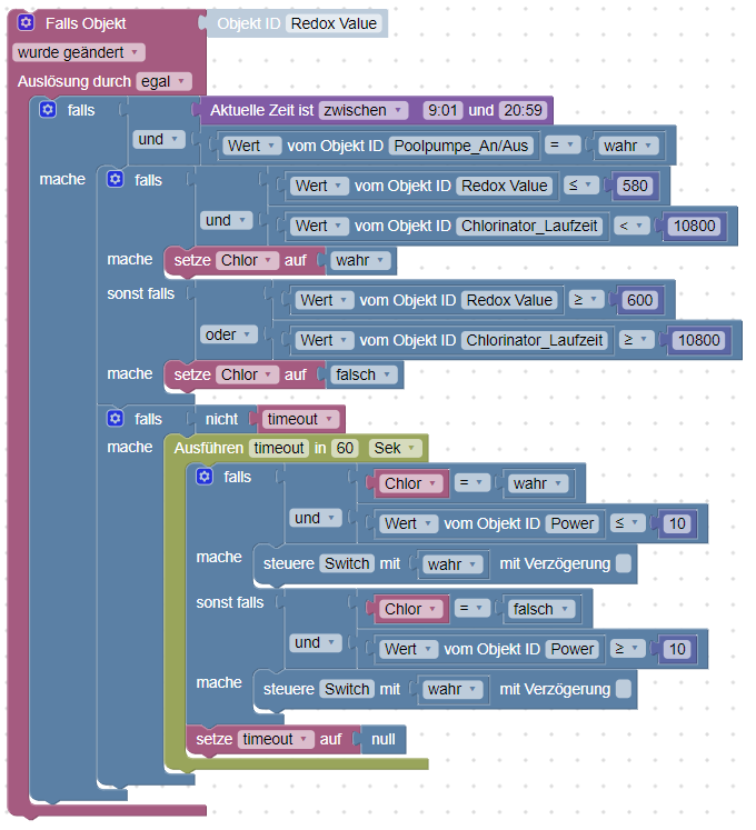

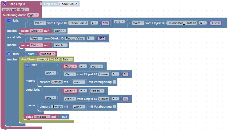

                  skinni @paul53 last edited by skinni
                  @paul53 Danke dafür! Euch beiden. Ich hab zwar deinen code immer noch nicht ganz durchschaut, aber daraus hab ich folgendes gebaut. Auf den ersten Blick scheint es zu funktionieren.
                   <variables>
                     <variable id="lIh3t+xCY,#WHGCT}aTp">Chlor</variable>
                     <variable type="timeout" id="timeout2">timeout2</variable>
                     <variable id="ROl/m!,ZQuB=|(JQ17=;">timeout</variable>
                   </variables>
                   <block type="on_ext" id="%]eMX/7{=?l%xNsq4r=b" x="-644" y="-256">
                     <value name="OID0">
                       <shadow type="field_oid" id="3.L.+Kh}m=JxHlQa+C~,">
                         <field name="oid">ph803w.0.2tqRa88FgaUS5AxgARVYug.redox.value</field>
                       <block type="controls_if" id="8Se9yr`}E`f,nN^9[Bk#">
                           <block type="logic_operation" id="`:@1fe`j5;c*%QXHdNI9">
                             <field name="OP">AND</field>
                               <block type="logic_compare" id="5-Z3V/5mkjrPk7E=p/U0">
                                 <field name="OP">LTE</field>
                                   <block type="get_value" id="=:AL6kxMaD}eK[}ieqw-">
                                     <field name="OID">ph803w.0.2tqRa88FgaUS5AxgARVYug.redox.value</field>
                                   <block type="math_number" id="Ti]LDqaczFGBjAds0[ZA">
                                     <field name="NUM">560</field>
                               <block type="logic_compare" id="#`M7aP+K.bc{?veFMY#C">
                                   <block type="get_value" id="A(W~~VKuQl:1YaDiJW[C">
                                     <field name="OID">0_userdata.0.Chlorinator_Laufzeit</field>
                                   <block type="math_number" id="dVw/)c0Y7tBn2_+lj/`,">
                                     <field name="NUM">17200</field>
                           <block type="variables_set" id="_}:]Q~@,U/T{oeE$K}gN">
                             <field name="VAR" id="lIh3t+xCY,#WHGCT}aTp">Chlor</field>
                               <block type="logic_boolean" id="?4m@lB2g3xmF69:mA@gZ">
                         <value name="IF1">
                           <block type="logic_compare" id="Hfz$1fO1:T963c;_j7=(">
                             <field name="OP">GTE</field>
                               <block type="get_value" id="NmhX3Dy-@XCw]I_yfqp)">
                               <block type="math_number" id="%y[V/N{x0feZgV$IT5bO">
                                 <field name="NUM">570</field>
                         <statement name="DO1">
                           <block type="variables_set" id="3`o%H[os2|FOGOhy,O{6">
                               <block type="logic_boolean" id="sN4hlDdf]R0peWFdV?q:">
                           <block type="controls_if" id="!VP?w(qQ6mWcri7!W5Z;">
                               <block type="logic_operation" id="XN$wcMuX,Qa]]gw?A+wt" inline="false">
                                   <block type="logic_negate" id="cG/uN?1Xe@pd?X)r-nVw">
                                     <value name="BOOL">
                                       <block type="variables_get" id="(stR}xVTBOM[bkL_}C!d">
                                         <field name="VAR" id="ROl/m!,ZQuB=|(JQ17=;">timeout</field>
                                   <block type="logic_operation" id="?wvO}FWI6dj*t[$5|9.%" inline="false">
                                       <block type="logic_compare" id="L6Yt@6P}X*CKxRTaK)HZ">
                                         <field name="OP">EQ</field>
                                           <block type="variables_get" id=".djORK]^-}sHKH^rhz+.">
                                           <block type="logic_boolean" id=")n={]XOXa$rr74+}ICqz">
                                       <block type="logic_compare" id="ndWLo*2T|(CRY.iWQ?:+">
                                           <block type="get_value" id="MQJ!rr_.4?g1|6RkF%2q">
                                             <field name="OID">shelly.0.SHSW-25#00B630#1.Relay1.Power</field>
                                           <block type="math_number" id="BjE/`z5csL`vVn6#36lG">
                                             <field name="NUM">10</field>
                               <block type="timeouts_settimeout" id="8jSUoYRtHobot2Y+O[Y0">
                                 <field name="DELAY">60</field>
                                   <block type="controls_if" id="uCVBhL`Mu/`Q0x@.Q=!E">
                                       <block type="logic_compare" id="I_{GM6#3XTJb`/^2GG)(">
                                           <block type="get_value" id="Sx.n68KX-ju5R*wWh$Xf">
                                           <block type="math_number" id="c%g(TBAId,vN]9_mKB#R">
                                       <block type="control" id=";|ICx1a#N[Bl$1/(+[:G">
                                         <field name="OID">shelly.0.SHSW-1#5B33F0#1.Relay0.Switch</field>
                                           <block type="logic_boolean" id="8I9bG_1BAYvef,F7cnMB">
                                       <block type="variables_set" id="fFK.`i,@AXlf!2;5eQ0v">
                                           <block type="logic_null" id="8x1?XF;7vWRy=O/OaIWp"></block>
                             <value name="IF1">
                               <block type="logic_operation" id="y|i9}iXi75yVPIK71rMN" inline="false">
                                   <block type="logic_negate" id="Kq@%DTPKo=s-%T9NijTF">
                                     <value name="BOOL">
                                       <block type="variables_get" id=".UN`h^6KXbNq8,tw=?dx">
                                   <block type="logic_operation" id="tK+PNiI.kx%A074n=rT3" inline="false">
                                       <block type="logic_compare" id="RW!u^5Q-Bq%KRvc4$VIC">
                                           <block type="variables_get" id="v,uzMq@31%OcqRp^jl}5">
                                           <block type="logic_boolean" id="Q:KlhV!ZBT3U+7P#ARS3">
                                       <block type="logic_compare" id="`$KA-%Z$jIB)FBnex%_y">
                                           <block type="get_value" id="]16jf|IR*n=sVzl)hFZI">
                                           <block type="math_number" id="E9eXbW=_*UdK!*-vAJ^|">
                               <block type="timeouts_settimeout" id="O@iuR3r`{/.cX_1v+{f.">

                  Jetzt wo ich das hier sehe ist das mit dem timeout schlecht gelöst, ich sollte das in einem timeoutblock zusammenfassen...irgendwie...
                  • mickym
                    mickym Most Active @skinni last edited by
                    @skinni
                    Grundsätzlich könntest Du ja auch aktiv über ein Zeitintervall alle Minuten den aktuellen Chlorgehalt abfragen. Dann machst Du Dich ebenfalls vom Chlormesser als Trigger unabhängig.
                      skinni @mickym last edited by skinni
                      @mickym Darüber muss ich nachdenken 🙂
                      Passt das so, oder hab ich jetzt nen Denkfehler:
                       <variables>
                       </variables>
