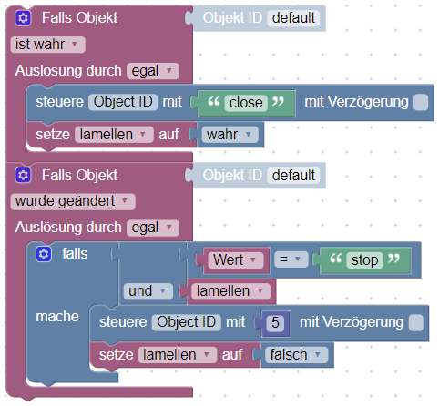

      Hallo zusammen
      Ist sicherlich ganz einfach, aber bin noch nicht ganz so fit in Blockly.

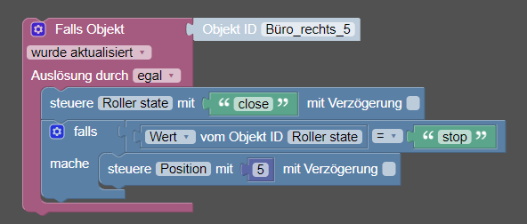

      Will meine Store (Rollanden) via Shelly steuern. Auf und zu ist kein Problem, aber es gibt auch noch eine dritte stellung, die ist bei 5%, aber nur wenn sie vorher zu war. dh im geöffneten Zustand af 5% gehen geht nicht, da sonnst die Lamellen falsch stehen.
      Aktuell bin ich so weit:
      Problem ist, dass das Script nach dem "Roller state close" warten sollte, bis der status auf stop ist, und erst dann die Position auf 5 setzt. Wie mache ich das?
        paul53 @Endurance last edited by
        @endurance sagte: bis der status auf stop ist, und erst dann die Position auf 5 setzt. Wie mache ich das?
        Mit einem Trigger auf "Roller state".

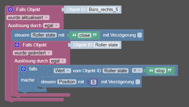

          Danke, aber wenn ich es so mache:
          wird der Trigger auch ausgelöst, wenn ich die Stop Taste direkt drücke, das will ich ja nicht, sondern die Änderung auf 5 soll nur innerhalb des Skripts erfolgen.
            @endurance sagte: die Änderung auf 5 soll nur innerhalb des Skripts erfolgen.
            Keine Trigger innerhalb von Triggern verwenden!
            • Endurance
              passt, danke, funktioniert, und noch wichtiger: habs verstanden 😉
