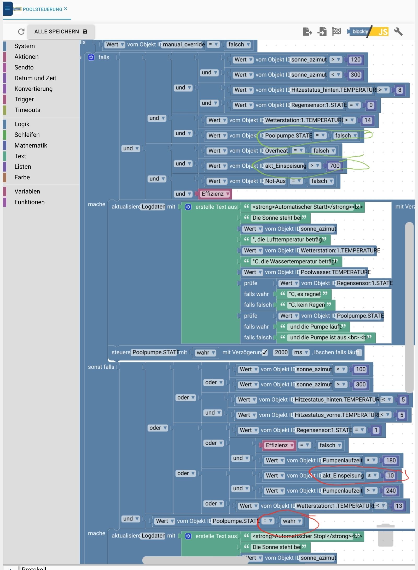

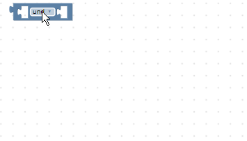

              In dem Script-Screenshot hier in der Anfrage sind die Und-Bedingungen so schön untereinander. Wie macht ihr das? Bei mir stehen die immer hintereinander und werden dadurch so lang und unübersichtlich….
              Danke für den Tipp….
              • BBTown
                BBTown @Guest last edited by BBTown
                @wsaal rechter Mausklick auf das "und" und dann "externer Eingang" wählen
