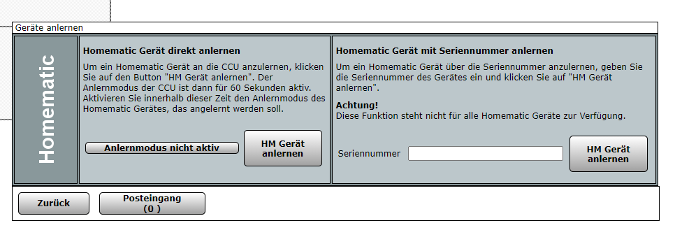

      Installiert ist Debmatic. Auf der alten CCU Oberfläche von Homematic habe ich ein Backup gezogen, auf der neuen Oberfläche habe ich das Backup eingespielt.
      --> Das Rückspielen hat funktioniert allerdings sind nur die HM Geräte sichtbar und auch schaltbar. Die Homematic IP Geräte jedoch bleiben verschwunden und sind lediglich noch in der Geräteübersicht vorhanden.
      Hier habe ich keine Idee wodran es liegen könnte. Die Lötstellen sehen sauber aus und wenn würde ja auch ehr das ganze Geräte nicht funktionieren. Hat jemand vielleicht einen Tipp für mich?

        robbsen @robbsen last edited by robbsen
        @robbsen
        FYI vermutlich selber beantwortet. Scheint wohl was mit der letzten Linux Version zu tun zu haben. Neu Install von Version 18.04 hilft. Werde das die Tage hier mal austesten und berichten.
        https://homematic-forum.de/forum/viewtopic.php?f=81&t=67933&start=10
        Geräte sind zwar noch nicht steuerbar tauchen aber zumindest wieder auf....
        VG
