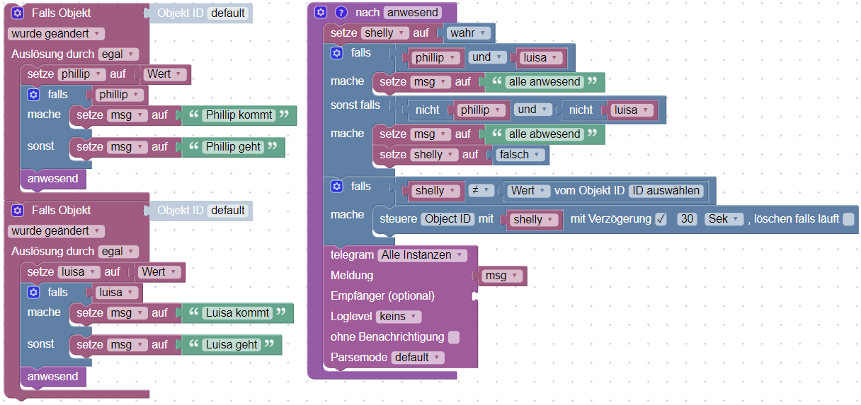

      Gutne Morgen,
      ich habe den Adapter installiert um die Anwesenheit abzufragen. Dazu habe ich dann ein Blockly erstellt welches mir immer mitteilen (telegramm) soll wenn jemand nicht mehr zu Hause ist.
      Wenn ich jetzt aber zu Hause oder unterwegs bin, wird mir in Regelmäßigen Abständen eine Mitteilung aufs Handy geschickt, dass alle weg sind oder noch da. Immer und immer wieder. So habe ich manchmal bis zu über 1000 Nachrichten auf meinem Handy.
      Kann mir hier jemad weiter helfen?
      on({id: 'fb-checkpresence.0.fb-devices.Galaxy-A7-PhilippHandy.active', val: false}, async function (obj) {
        var value = obj.state.val;
        if (getState("fb-checkpresence.0.fb-devices.Galaxy-A7-PhilippHandy.active").val == false && getState("fb-checkpresence.0.fb-devices.Galaxy-S7-Luisa-Handy.active").val == false) {
          setStateDelayed("shelly.0.SHPLG-S#021788#1.Relay0.Switch"/*[object Object]*/, false, 30000, true);
          sendTo("telegram", "send", {
              text: 'Alle sind unterwegs. Ich wünsche einen schönen Tag.'
      on({id: 'fb-checkpresence.0.fb-devices.Galaxy-S7-Luisa-Handy.active', val: false}, async function (obj) {
      on({id: 'fb-checkpresence.0.fb-devices.Galaxy-A7-PhilippHandy.active', change: "ne"}, async function (obj) {
        if (getState("fb-checkpresence.0.fb-devices.Galaxy-A7-PhilippHandy.active").val == true && getState("fb-checkpresence.0.fb-devices.Galaxy-S7-Luisa-Handy.active").val == true) {
          setStateDelayed("shelly.0.SHPLG-S#021788#1.Relay0.Switch"/*[object Object]*/, true, 30000, true);
              text: 'Schön das ihr wieder da seit.'
      on({id: 'fb-checkpresence.0.fb-devices.Galaxy-S7-Luisa-Handy.active', change: "ne"}, async function (obj) {
        if (getState("fb-checkpresence.0.fb-devices.Galaxy-A7-PhilippHandy.active").val == true && getState("fb-checkpresence.0.fb-devices.Galaxy-A7-PhilippHandy.active").val == true) {
        if (getState("fb-checkpresence.0.fb-devices.Galaxy-S7-Luisa-Handy.active").val == false) {
              text: 'Luisa ist unterwegs'
        if (getState("fb-checkpresence.0.fb-devices.Galaxy-S7-Luisa-Handy.active").val == true) {
              text: 'Luisa ist wieder zu Hause.'

        @phil87
        Da es nur 2 Smartphones sind, verwende auch nur 2 Trigger mit "wurde geändert". Etwa so:
          Phil87 @paul53 last edited by
          Danke für die Idee. Eine Frage habe ich aber noch dazu, was meinst du mit "msg"? Damit ist bestimmt der Messenger gemeint aber warum hat er eine eigene Variable? Kann ich da nicht gleich das sendto nehmen?
            paul53 @Phil87 last edited by paul53
            @phil87 sagte: eine eigene Variable? Kann ich da nicht gleich das sendto nehmen?
            Kann man, verbraucht aber mehr Ressourcen, da sendTo() eine komplexe Funktion ist. Die Verwendung der Variablen msg (für Telegram message) ist effizienter.
