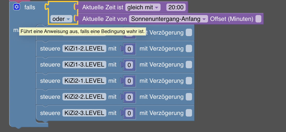

      Hi zusammen,
      ich möchte gern, dass die Rollos in den Kinderzimmern zum Sonnenuntergang oder spätestens um 19:00 Uhr herunterfahren.
      Einzeln alles kein Problem, aber in dieser Verbindung bekomme ich es nicht hin.
      So sieht es jetzt aus:
      Klappt aber nicht!
      Könnt ihr helfen?
      Danke!
      BBTown mickym 2 Replies Last reply Reply Quote 0
      • BBTown
        BBTown @M1R0O last edited by
        @m1r0o Du hast keinen Trigger, daher wird die Uhrzeit nur einmal beim Starten des Scriptes abgefragt
        • mickym
          mickym Most Active @M1R0O last edited by
          @m1r0o eventuell leigt es aber auch daran, dass Du mit der exakten Zeit vergleichst. Vielleicht solltest Du größer gleich Uhrzeit zu versuchen.
            Danke für eure Antworten.
            @BBTown Welchen passende Trigger schlägst du vor?
            @mickym Ich habe mal geändert. Heute Abend werde ich berichten.
            Aktuell sieht es so aus:
            • BBTown
              BBTown @M1R0O last edited by BBTown

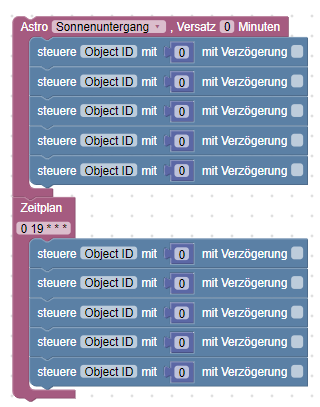

              @m1r0o
              Das wird nicht funktionieren, Du hast ja noch immer keine Trigger
              So könnte es passen
              Es hilft nicht wenn Du nur Ausschnitte und nicht den ganzen Screenshot zeigst
              was ist zum Beispiel das hier für ein Fragment?
              [Edit]
              Astrozeiten funktionieren allerdings nur wenn Du auch deine Koordinaten in ioBroker eingetragen hast, sonst weiß ioBroker nicht wo Du wohnst und wann entsprechend bei dir Sonnen-unter/-aufgänge überhaupt sind.
                M1R0O @BBTown last edited by
                @bbtown
                Danke für deine Ausführlich Antwort.
                Ich mache sonst alles mit Astro-Zeiten.
                Deinen Vorschlag hatte ich auch schon überdacht, aber da sendet er ja 2x mal den Befehl, nur dass bei 2. Mal die Rollos bereits unten sind.
                Ich dachte, das könnte man schöner umgehen.
                • BBTown
                  @m1r0o
                  Du kannst einen Datenpunkt "Rolladen Kinderzimmer offen" anlegen und diesen auf "true/false" setzen und abfragen.
                  oder jeden "steuere"-Befehl mit einer "falls-Abfrage" den Zustand der Rolladen abfragen.
                  Du kannst es aber auch lassen wie vorgeschlagen
                  oder, oder, oder ...
                    @bbtown 😂 Das stimmt. Ich lasse es zunächst so.🤙
