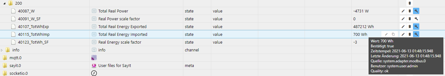

          Ich würde es irgendwie begrüßen, wenn getState() mit der Rückgabe wartet, falls ein Schreibvorgang für den Datenpunkt noch in der Queue ist. Man findet irgendwie sehr wenig bis gar nichts dazu im Netz. Entweder bin ich einer der wenigen mit dem Problem, was kein Problem ist, oder vielen ist es nicht bewusst?
          Das mit der Differenz der Zeitstempel klingt interessant, aber auch komplex. V.a. wird es nicht für alle Datenpunkte funktionieren, da z.B. der Energiezähler für Import und Export sich nur dann ändert, wenn zum letzten Mal Strom bezogen oder eingespeist wurde. Dennoch ist der Wert ja gültig und synchron. Hier müsste ich Ausnahmen einbauen, auch nicht eleganter als meine momentane Lösung.

              @paul53 Das Polling erfolgt alle 10 s, aber der Zeitstempel ändert sich nur, wenn sich auch der Wert "ändert". Ich weiß allerdings nicht, auf welcher Ebene das festgestellt wird, also ob sich der Wert wirklich numerisch ändern muss oder ob im modbus Protokoll ein Zeitstempel mitgegeben wird. Siehe den Import-Zähler als Beispiel, der aufgrund PV und Batteriespeicher lange nicht aktualisiert wurde, da kein Strombezug:

                @sputnik24 sagte: der Zeitstempel ändert sich nur, wenn sich auch der Wert "ändert".
                Dann erstelle ein Issue auf Github. Der Zeitstempel sollte beim Polling mit jedem Zyklus aktualisiert werden.
