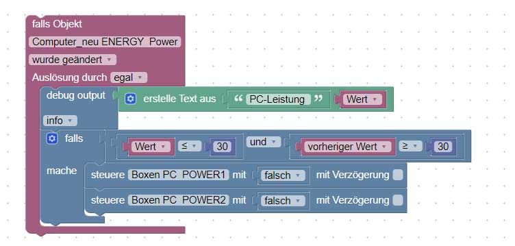

              Poste bitte den erzeugten Javascript-Code ohne die letzte Zeile in Code tags.
                technodj23 @paul53 last edited by

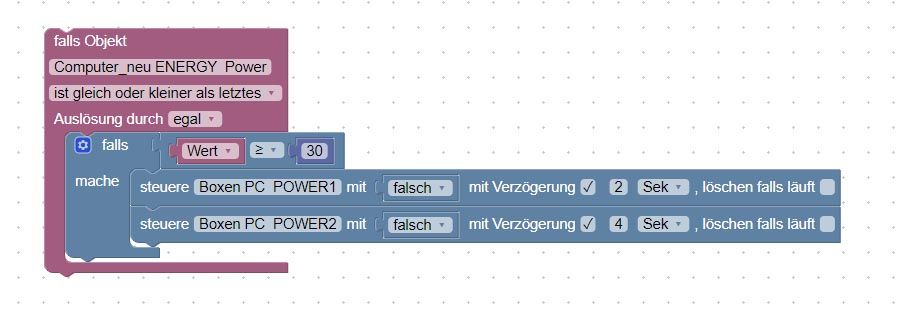

                on({id: "sonoff.0.Computer_neu.ENERGY_Power"/*Computer_neu ENERGY  Power*/, change: "ne"}, async function (obj) {
                  var value = obj.state.val;
                  if ((obj.state ? obj.state.val : "") < 30 && (obj.oldState ? obj.oldState.val : "") >= 30) {
                    setStateDelayed("sonoff.0.Boxen PC.POWER"/*Boxen PC POWER*/, false, 2000, false);
                    setStateDelayed("sonoff.0.Boxen PC.POWER2"/*Boxen PC  POWER2*/, false, 4000, false);

                  Bau mal eine Log-Ausgabe ein.
                    technodj23 @paul53 last edited by technodj23
                    @paul53 Hab ich gemacht. Soll da jetzt im LOG ständig ein anderer Wert auftauchen? Es erscheint nämlich nur ein Wert und dann kommt keine Änderung mehr.

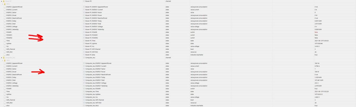

                            Homoran Global Moderator Administrators @technodj23 last edited by
                            @technodj23 sagte in Hilfe, stehe auf dem Schlauch...:
                            Laut LOG wird der Wert alle 5 Minuten übertragen.
                            und wie sieht dein Blockly jezt tatsächlich aus?
                            und die Datenpunkte?

                              @homoran Blockly: boxenpc.jpg
