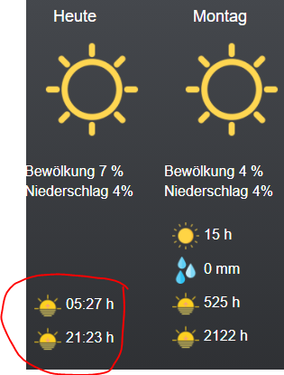

      Ich möchte das Objekt sunrise und sunset neu darstellen lassen.
      Und zwar sollten die Uhrzeiten in Stunden und Minuten mit einem : getrennt werden.
      5:25
      21:22

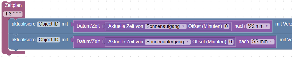

        paul53 @Sentinel997 last edited by paul53
        @sentinel997
        Wodurch werden die Werte in "SUNRISE" und "SUNSET" geschrieben?
        Es genügt, einmal am Tag (z.B. kurz nach 3 Uhr) die Werte zu ermitteln und im gewünschten Format ("hh:mm") zu schreiben.

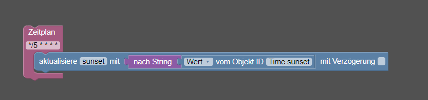

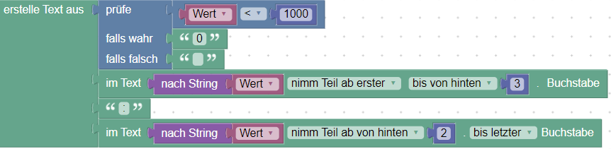

          Sentinel997 @paul53 last edited by Sentinel997
          Danke @paul53

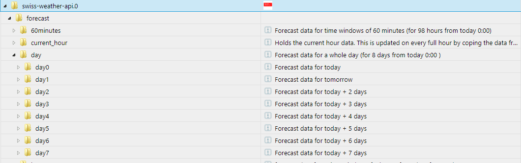

          Die Werte kommen von dem Adapter swiss-weather-api. Sorry das hätte ich ja noch sagen müssen.
          Und diese Werte sind in den vorhersagen der kommenden Tagen natürlich fix.
          Dein Script habe ich aber gerade übernommen für den aktuellen Tag.
          So müsste es dann aussehen:

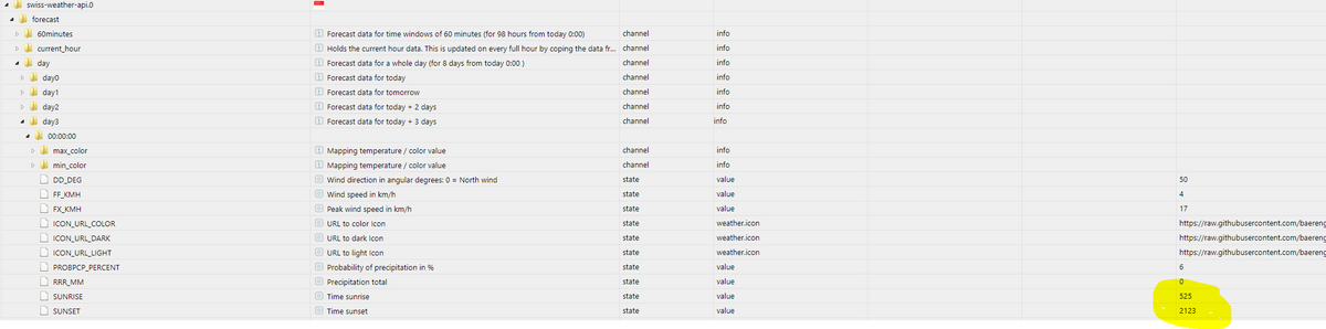

            @sentinel997 sagte: Adapter swiss-weather-api

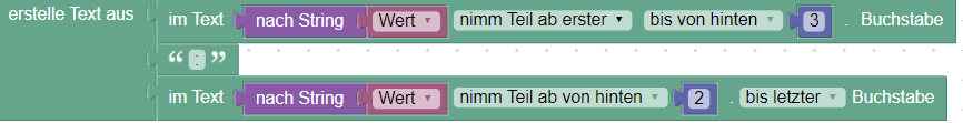

            Das sind leider Zahlen und Du möchtest Strings, musst also neue Datenpunkte vom Typ "Zeichenkette" erstellen. Die Umwandlung sollte dann so funktionieren:
            ... oder wenn die Stunden zweistellig sein sollen:
