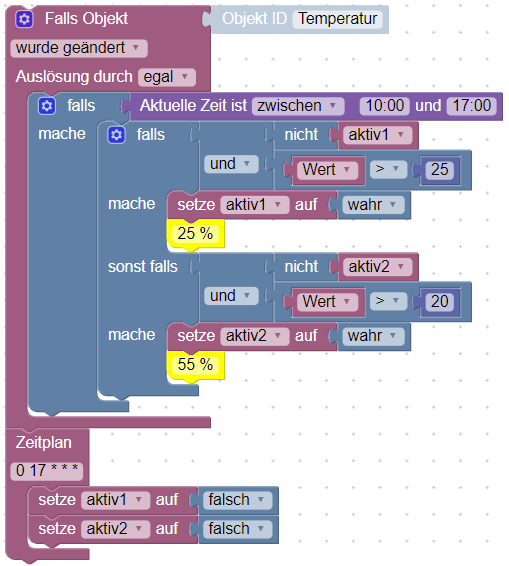

      ich versuche eine einfache Beschattung zu konstruieren. Zwischen 10.00h und 17.00h soll überprüft werden, ob die Außentemperatur größer als 20°C bzw 25°C ist. In dem Fall sollen die Rolladen entsprechend heruntergefahren werden. Ich habe ein Script, welches in der Form nur einmal nach dem Start korrekt läuft. Das Setzen der Variablen beschattung*_active funktioniert nicht richtig. Eigentlich müsste nach 17.00h die beiden Variablen auf false gesetzt werden. Wie bekommme ich das hin?

        @kraxelhuber sagte in Einfaches Beschattungsscript:
        nein, die werden nur bei Scriptstaet auf false gesetzt.
        die befehle brauchen einen eigenen trigger um 17:00 oder müssen in einem elseif aufgefangen werden, wobei ich mir gar nicht sicher bin, ob du dein jetziges elseif auch wirklich als solches verwenden willst.

          @homoran sagte: trigger um 17:00
          Vorschlag:

            @homoran Ich benötige das zweite else if, da ich auch zwei verschiedene Szenarien habe.
            1. Wenn die Temperatur größer 20°C ist, fahren die Rolläden praktisch zur Hälte herunter.
            2. Steigt die Temperatur dann weiter über 25°C an, fahren auch die Rolläden weiter runter.

              @paul53 Ja, so könnte das funktionieren, sieht zumindest schlüssig aus 🙂
              Habe das mal so umgesetzt. - Danke 🙂
                ok, das kam bei mir nicht so an, dass es die selben Rollläden sind.
                ich hatte auf zwei Himmelsrichtungen getippt
