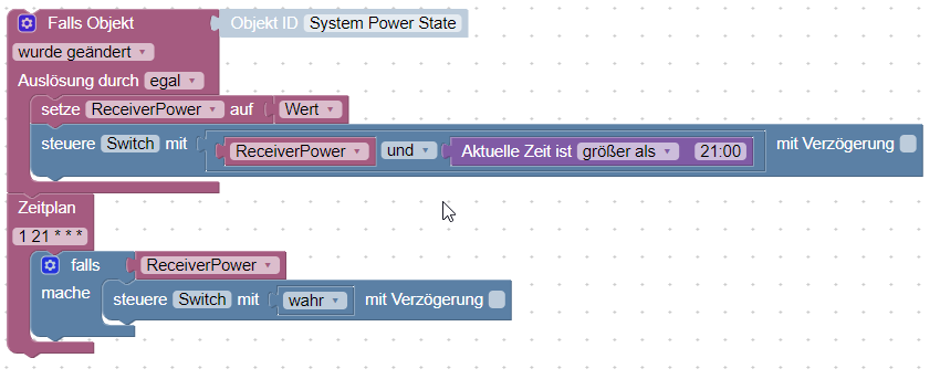

      Hallo.

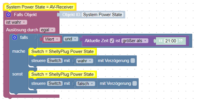

      Ich würde gerne einen ShellyPlug einschalten wenn mein AV-Receiver angeschaltet ist.
      Aber nur wenn es nach 21:00 Uhr ist. Wenn der AV-Receiver ausgeschaltet wird soll der ShellyPlug ebenfalls abschalten.
      Mein momentanes Script sieht noch so aus:
      Ist das so in Ordnung?
        paul53 @xadox last edited by
        @xadox sagte: Ist das so in Ordnung?
        Nein, so wird nicht ausgeschaltet (Trigger "ist wahr"). Ändere den Trigger in "wurde geändert".
        xadox 1 Reply Last reply Reply Quote 1

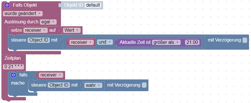

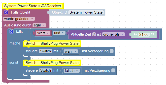

          @paul53 also so:
          Noch eine ergänzende Frage:
          Was ist wenn der Reveiver vor 21:00 Uhr eingeschaltet wird und eingeschaltet bleibt. Schaltet der ShellyPlug dann ab 21:00 Uhr automatisch an? Der Status des Receivers würde sich nach 21:00 Uhr ja nicht ändern und der ShellyPlug somit nicht angeschaltet werden. Was ich aber gerne hätte.
            @xadox sagte: Schaltet der ShellyPlug dann ab 21:00 Uhr automatisch an?
            Nein, dazu muss um 21:00 Uhr getriggert und der Wert des AV-Receivers abgefragt werden.
            xadox 1 Reply Last reply Reply Quote 0
            • xadox
              xadox @paul53 last edited by
              @paul53 said in ShellyPlug an wenn AV-Receiver an:
              Hmm wie setzt man sowas dann um? Mit einem zusätzlichen Blockly oder direkt in dem gleichen Blockly?
                @xadox sagte: wie setzt man sowas dann um? Mit einem zusätzlichen Blockly oder direkt in dem gleichen Blockly?
                Ein zusätzlicher Zeitplan-Trigger im gleichen Blockly.
                • xadox
                  @paul53 so:
                    paul53 @xadox last edited by paul53
                    @xadox sagte: so:
                    Ja. Ich verstehe nicht, weshalb gerade Anfänger das komplexe CRON-Wizard verwenden? Besser so:
                    • xadox
                      xadox @paul53 last edited by xadox
                      @paul53 Vielen Dank für dein Script. Das ist dann aber schon sehr stark optimiert & zusammengefasst.
                      Da wäre ich selber nicht drauf gekommen:

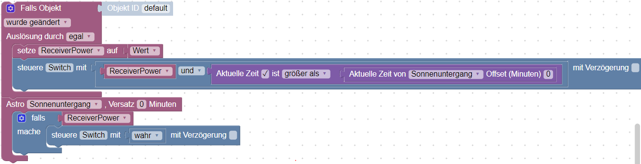

                          @paul53 kannst du mir ggf. noch einen Tipp geben.
                          Ich habe kläglich versucht das Script soweit abzuändern, dass anstelle eine festen Uhrzeit der Sonnenuntergang verwendet wird als Bedingung die Lampe zu schalten.
                          Also Licht hierbei nur anschalten wenn Sonne untergeht.
                          paul53 da_Woody 2 Replies Last reply Reply Quote 0
                            @xadox sagte: anstelle eine festen Uhrzeit der Sonnenuntergang verwendet wird

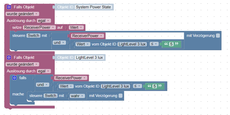

                                    Ich habe nun einen Helligkeitssensor. Würde das Script so funktionieren:

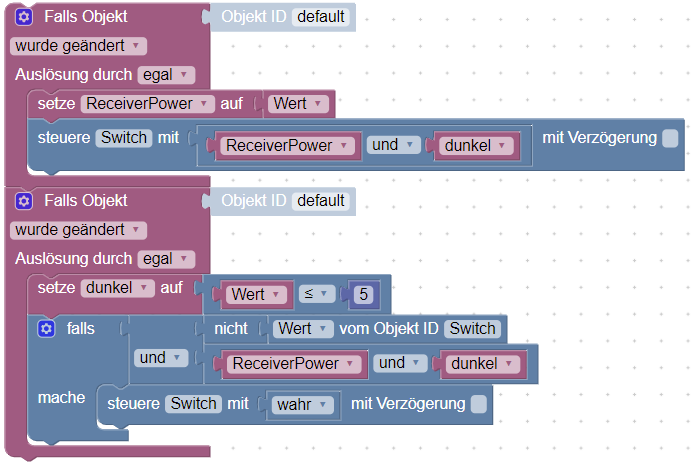

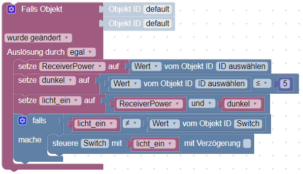

                                      @xadox sagte: Helligkeitssensor. Würde das Script so funktionieren:
                                      Bei Helligkeitswerten bis 5 lux und eingeschaltetem Receiver würde viel Funkverkehr erzeugt. Besser so:

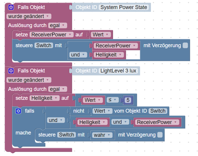

                                      • xadox
                                        @paul53 Danke. Puh da wäre ich im Leben nicht drauf gekommen:
                                        Passt das so:
                                        on({id: 'denon.0.settings.powerSystem', change: "ne"}, async function (obj) {
                                          var value = obj.state.val;
                                          ReceiverPower = (obj.state ? obj.state.val : "");
                                          setState("shelly.0.SHPLG-S#9D9224#1.Relay0.Switch"/*Switch*/, (ReceiverPower && Helligkeit));
                                        on({id: 'deconz.0.Sensors.3.lux', change: "ne"}, async function (obj) {
                                          Helligkeit = (obj.state ? obj.state.val : "") <= 5;
                                          if (!getState("shelly.0.SHPLG-S#9D9224#1.Relay0.Switch").val && Helligkeit && ReceiverPower) {
                                            setState("shelly.0.SHPLG-S#9D9224#1.Relay0.Switch"/*Switch*/, true);
                                          @xadox sagte: Passt das so:
                                          Ja.
                                          • xadox
                                            @paul53 Es funktioniert. Verstehen tue ich das Script aber nicht.
                                            Wie kann ich im ersten Trigger den Schalter auf "ReceiverPower" und gleichzeitig auf "Helligkeit" gesetzt werden.
                                            Im zweiten Trigger wird "Helligkeit" auf einen Vergleich zwischen "Wert" und einer Zahl gesetzt.
                                            Ggf. sollte ich schneller als geplant mal einen Blick auf @da_Woody Empfehlung werfen.
                                            Es macht auf lange sich ja keinen Sinn sich immer nur Scripte Basteln zu lassen ohne diese selber zu verstehen.
