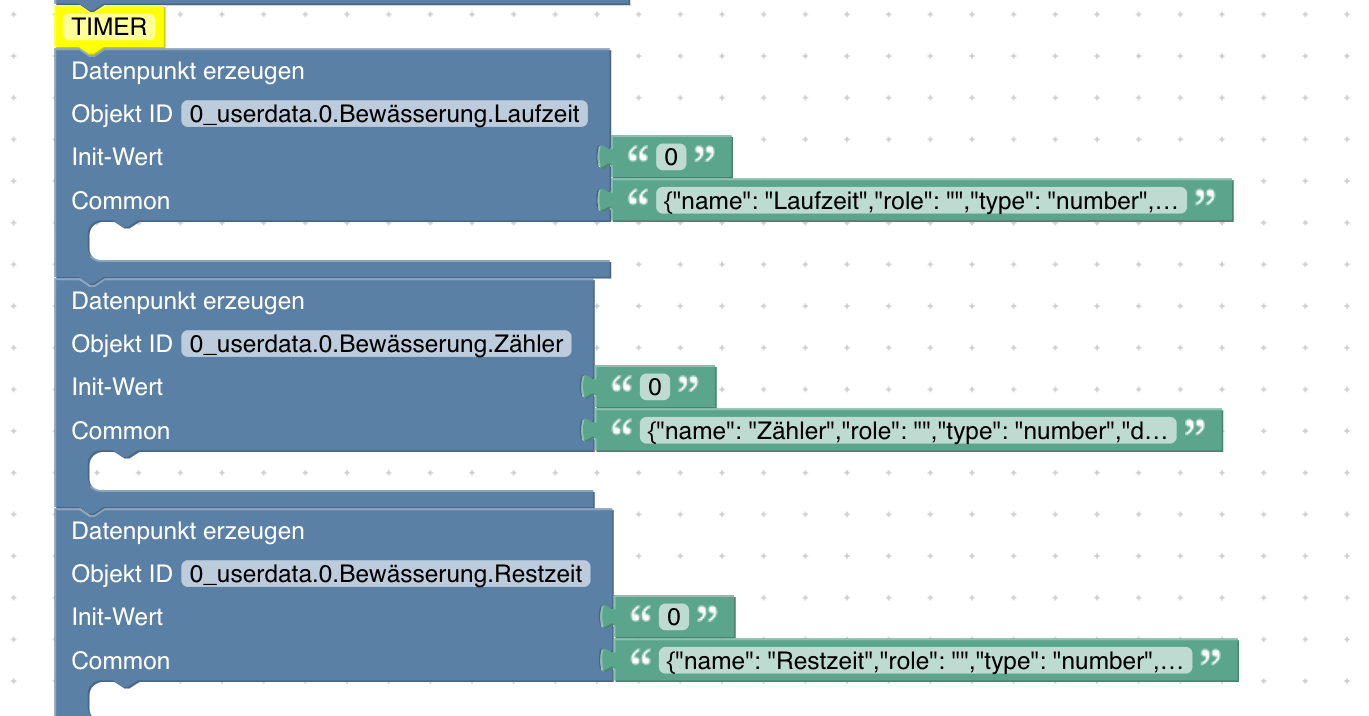

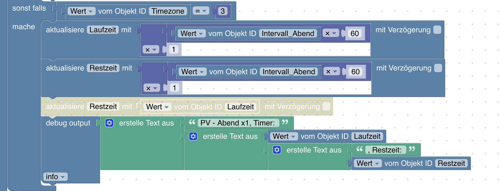

      hat das "aktualisieren" auf ein Objekt eine Laufzeit?
      im nächsten Blöckly diesen Wert abfragen funktioniert nicht, auch der debug gibt Werte von 0 aus.
      In den Objekten sieht man das alle Werte beschrieben wurden und es läuft auch.
      der 2. aktualisiere fkt. nicht (auskommentiert) wenn ein gerade aktualisiertes Objekt der Wert übertragen werden soll? der Debug liefert als Werte 0.
      Objekte wurden mit Blockly angelegt als number (s)
      paul53 dslraser 2 Replies Last reply Reply Quote 0
        paul53 @Humidor last edited by
        @humidor sagte: hat das "aktualisieren" auf ein Objekt eine Laufzeit?
        Ja, suche im Forum nach "asynchron".
        Humidor 1 Reply Last reply Reply Quote 1
        • Humidor
          Humidor @paul53 last edited by
          @paul53 OK, verstanden, dh mit (Zwischen-)Variablen arbeiten und am Ende auf den DP schreiben.

                  paul53 @haselchen last edited by paul53
                  @haselchen sagte: Oder Du nimmst den Steuere Block
                  Nein, das zeitliche Verhalten ist identisch. Er unterscheidet sich nur durch ack = false.
                  @humidor sagte in Zeitverzögerung beim Schreiben auf Objekte?:
                  Korrekt.
