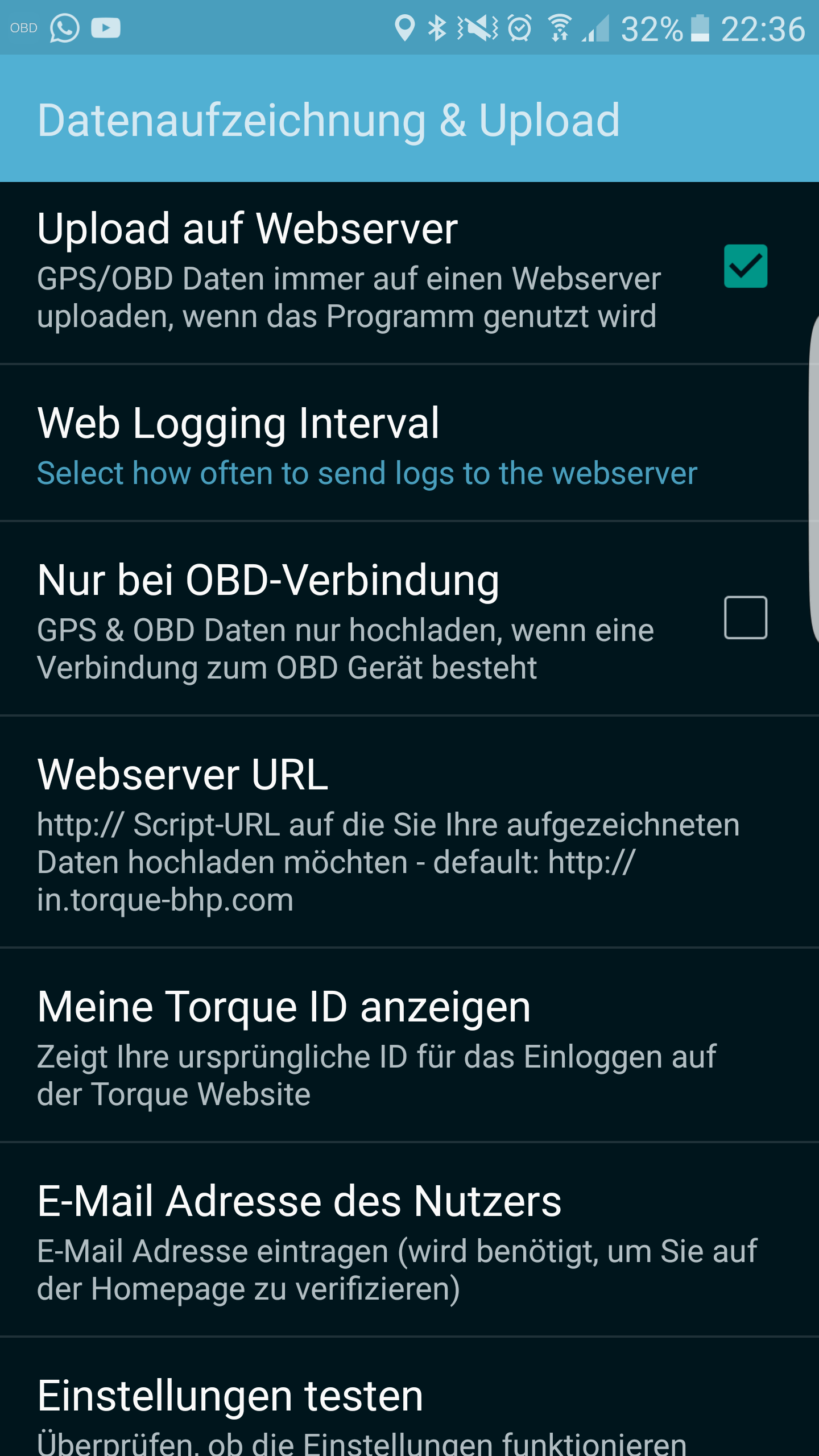

          Ich habe mein Android-Handy per Bluetooth am ODB2-Adapter gekoppelt. Im Handy habe ich Torque (https://play.google.com/store/apps/deta … rque&hl=de) installiert. Torque sendet alle gewünschten Daten an einem PHP-Server mit Torque-Viewer (https://github.com/econpy/torque) - Ich musste den Viewer etwas anpassen, damit ich mit der CCU die Daten holen kann. Alles ist genauer hier beschrieben: http://homematic-forum.de/forum/viewtop ... 40#p245983
          Du solltest vielleicht doch auf Torque setzen und nur die Daten live zum ioBroker schicken. Man kann ja im Torque einstellen wohin die Daten geschickt werden sollen. DU müsstest dann nur mit ioBroker empfangen und verarbeiten. 😉

                Das ist auch ein schöner Name :lol: Der Vorteil ist: Die Torque-Entwickler sind Spezialisten was Autos angeht und allein schon deswegen ist die App super. Man könnte sich komplett auf den Import der Daten konzentrieren. Sogar das Versenden der Daten ist schon bei Torque drin und es klappt echt super… man müsste also nur die Daten annehmen und speichern. Man kann in Torque alles angeben, was exportiert werden soll (GPS-Position, Geschwindigkeit, Tankinhalt und sonstige Daten) und das wird dann als CSV an die angegebene Adresse gesendet (z.B. den cloud-adapter). Ist eigentlich ganz einfach und wurde hier z.B. mit PHP gelöst: https://github.com/econpy/torque

                    Ohh… sorry. Die Torque App sendet immer ein GET-Request zur angegebene Webseite.
                    Hier ein beispiel:
                    https://iobroker.net?eml=xxxxxxxxxxxxxxxx@xxxxxxx.de&v=8&session=1111111111111&id=111f11f1ff111111ff11111f11111f11&time=1486157475464&kff1005=8.328674867738133&kff1006=49.55773920280324&kff1001=1.7127182&kff1007=0.0&kff1270=991.43164&kff1223=-0.00826598&kff1220=-0.10055465
                    link -> wird in der App angegeben
                    eml -> wird in der App angegeben
                    v -> keiner Ahnung was die 8 soll
                    session -> die aktuelle Session-ID der torque App. Wenn du die App schließt und wieder öffnest, dann bekommst du eine neue session-id
                    id -> Diese ID ist ein MD5 produkt vom Gerät IMEI oder Bluetooth/wifi… auf jedem Fall immer eindeutig für ein Gerät
                    time -> wann wurden diese Daten erhoben
                    ab da kommen dann die Daten die man prüfen möchte (PID Codes) - eine kleine Liste der PIDs findest du hier:
                    https://github.com/econpy/torque/blob/m ... e_keys.csv
                    natürlich kann es noch viel mehr Codes geben....
