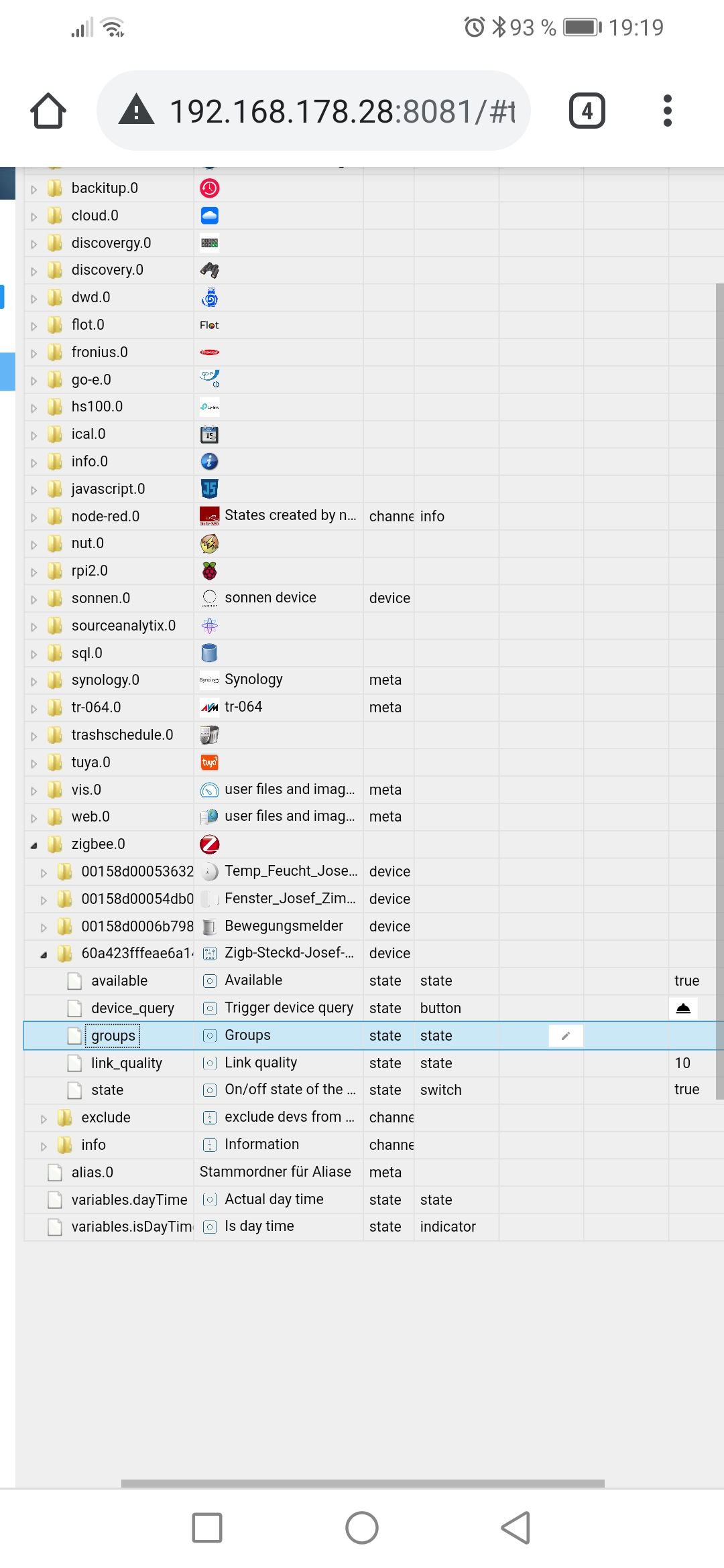

                @babl zeigmal die Objectliste von der dose
                  babl @arteck last edited by

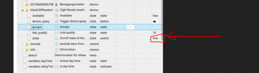

                            arteck Developer Most Active @babl last edited by
                            das geht nicht ?? umzustellen...

                                babl @efxz last edited by
                                @efxz hi, ja genau die gleiche habe ich auch,
                                aber der state true läßt sich nicht schalten, ich seh im iobroker wenn ich die steckdose mit der hand schalte daß er sich von true auf false ändert aber sobald ich über den iobroker das schalten will geht es nicht.
                                  babl @babl last edited by
                                  @babl so alles gut, nachdem der linkstatus nun hochgeschossen ist, klappt es auch mit dem schalten. Brauchte aber lange bis der Linkstatus angehoben wurde. Also Post erledigt, danke euch für die Hilfe.
