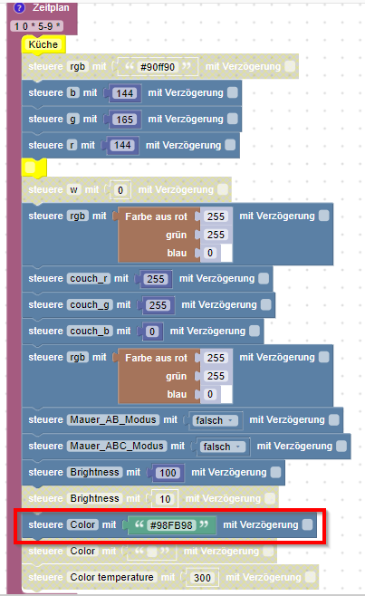

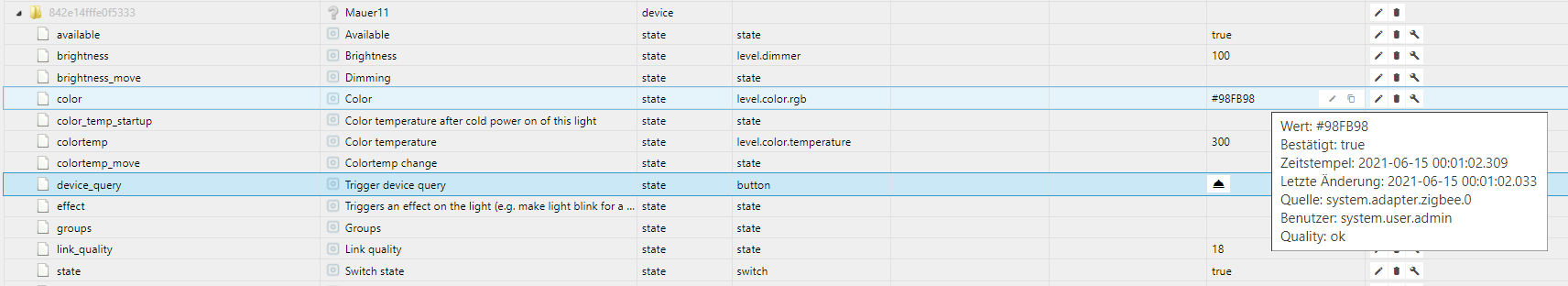

      ich habe meinen Lampen Nachts im ausgeschalteten, aber erreichbaren Zustand eine Farbe mitgegeben, die für diesen Tag gültig sein soll. Diese haben sie auch bestätigt, aber es wird weiterhin die alte Farbe dargestellt. Gehe ich in die Objekte und drücke lediglich Enter in diesem Wert, wird die neue Farbe dargestellt.
      Ich muss die Farbe einmalig jede Nacht über einen Zeittrigger mitgeben, um quasi einen Reset durchzuführen, wenn ich die Farbe am Tag zuvor aufgrund eines Events geändert hatte.
      Eine Idee wie ich das angehen kann? Über die bisher umgesetzte Logik werden 15 Lampen gesteuert und über 18 Events unterschiedlich.
