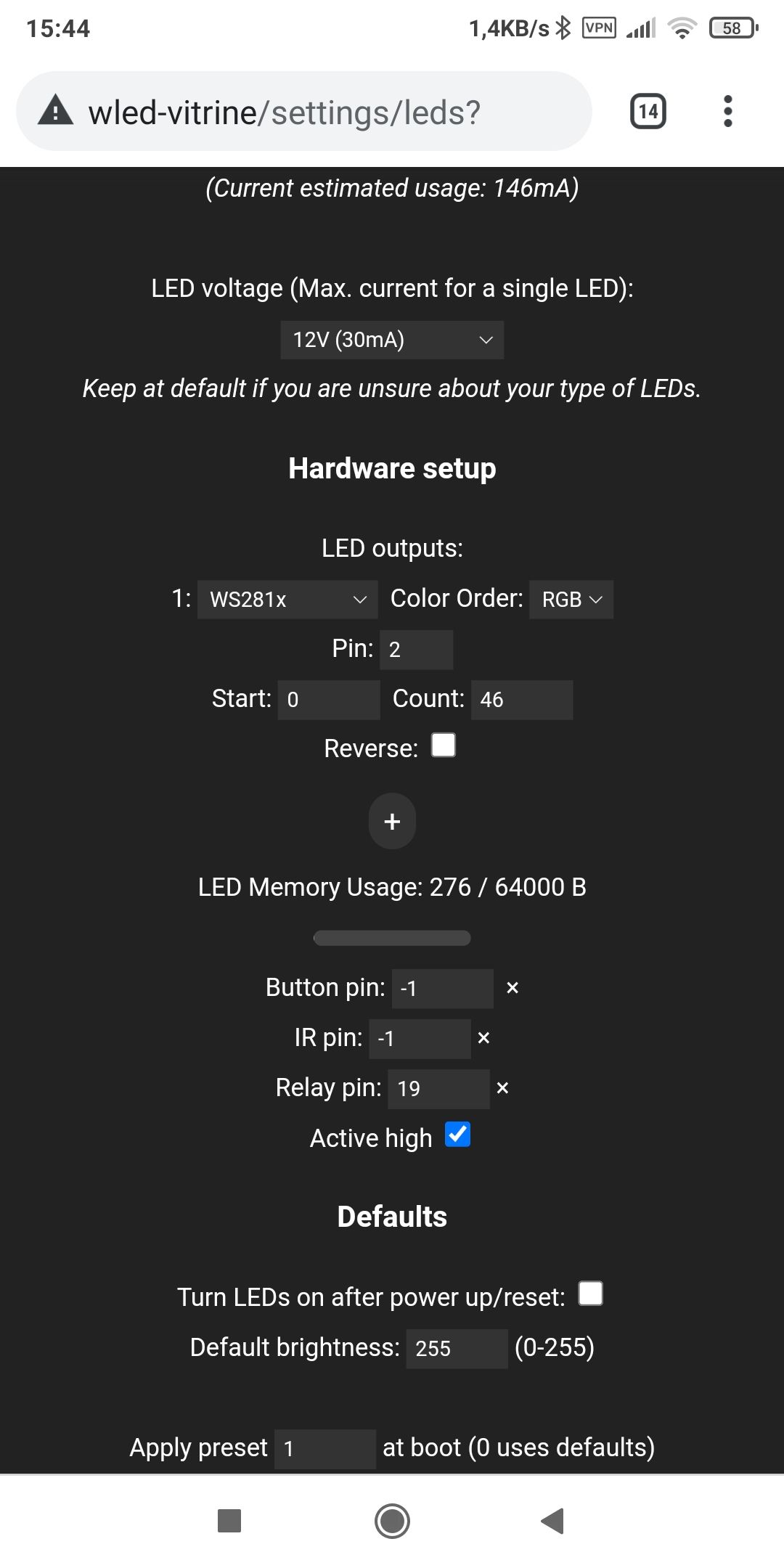

              Muchul last edited by Muchul
              Bei den led Einstellungen
              Achtung, der im Bild ist für esp32.
              Bei dir müsste es der Pin 12 sein
              JLeg T 2 Replies Last reply Reply Quote 0

                @muchul sagte in Wemos & Sound Reactive WLED mit Ralay ?:
                genau, weil D6 = GPIO12 (Wemos D1 mini)

                    tourer4778 @Muchul last edited by tourer4778
                    @muchul
                    Hey super, hatte ich nicht gesehen. Aber wenn ich versuche zu speichern zeigt er mir da shier an.
                    EDIT:
                    Jetzt hat er es genommen ...
                    Werde es gleich mal testen 🙂

                      JLeg @tourer4778 last edited by
                      @tourer4778 sagte in Wemos & Sound Reactive WLED mit Ralay ?:
                      Ja, das ist leider ein Bug in der 0.12.0 - kann bei einigen Input-Feldern auftreten. Die 12b1 behebt den, ist halt "beta" (tut's bei mir aber einwandfrei)
                        tourer4778 @JLeg last edited by
                        @jleg
                        Ja, was soll ich sagen. Hat Funktioniert :-).
                        Habe die Einstellungen einfach nicht gesehen.
