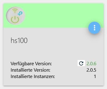

                  wollte heute auf 2.0.6 updaten.
                  Dann kam diese Fehlermeldung:

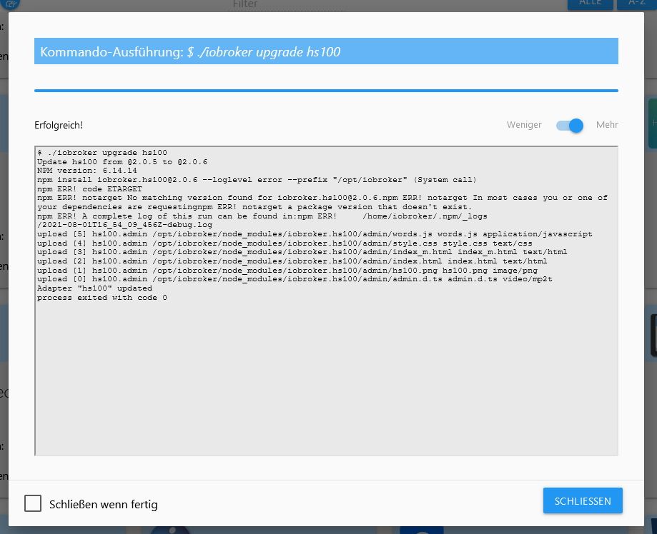

                      stenmic @Thomas Braun last edited by stenmic
                      @thomas-braun wird mir im stable-Kanal angezeigt.
                      iobroker update...
                      Adapter    "hs100"         : 2.0.6    , installed 2.0.5 [Updateable]
                      "iobroker upgrade" bringt die selben Fehler.

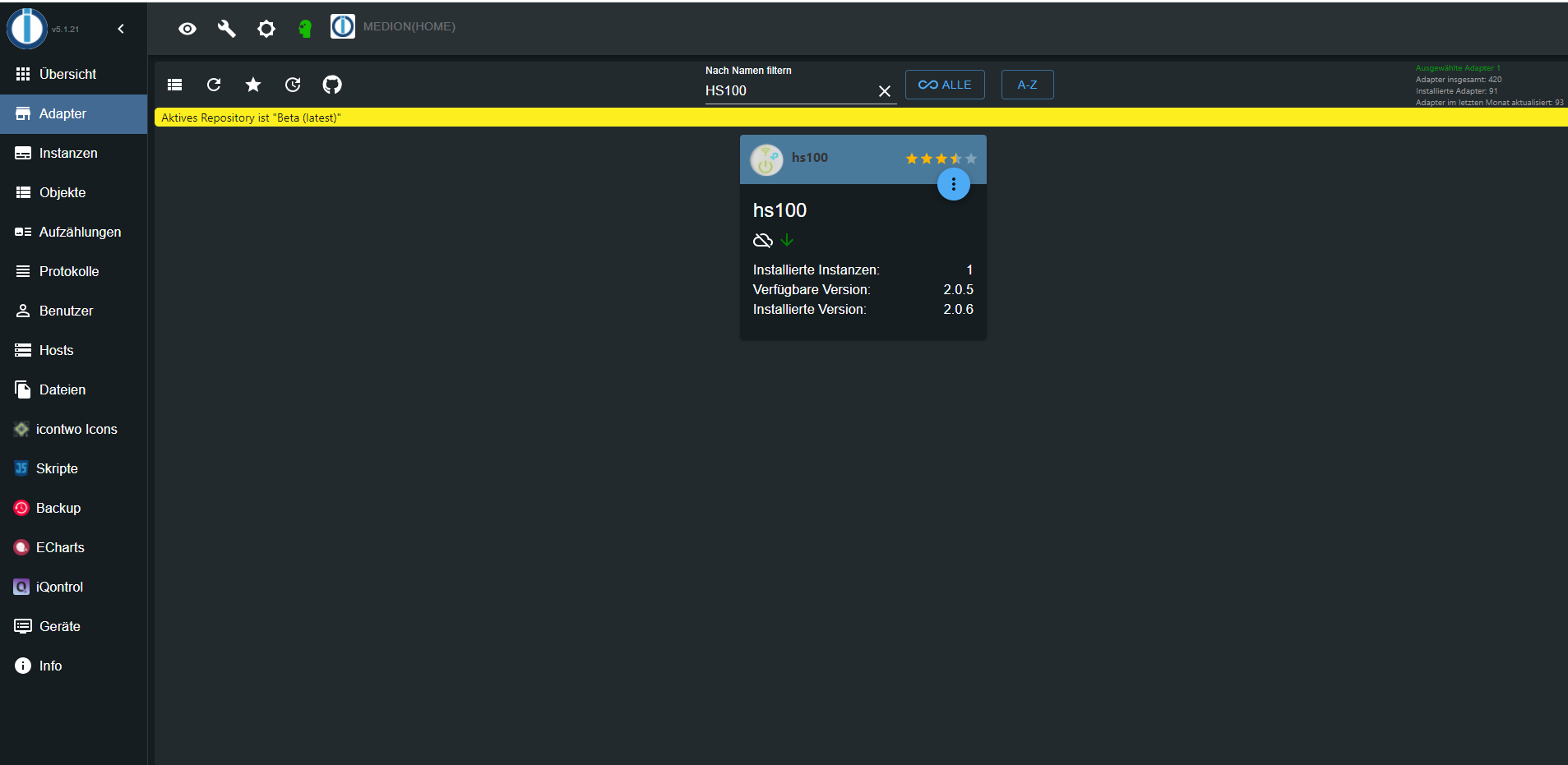

                          @thomas-braun ok… aber verstehen du ichs nicht 😳
                            Thomas Braun Most Active @stenmic last edited by
                            @stenmic
                            iobroker repo list
                            Vermutlich ist das Repo noch nicht konsistent.
                            • 1Topf
                              1Topf last edited by
                              der HS100-Adapter wurde mir heute auch zum Update auf 2.0.6 angeboten, das funzt aber nicht:
                              $ ./iobroker url "https://github.com/arteck/ioBroker.hs100/tarball/master" hs100
                              install arteck/ioBroker.hs100#master
                              NPM version: 6.14.10
                              npm install arteck/ioBroker.hs100#master --loglevel error --unsafe-perm --prefix "/opt/iobroker" (System call)
                              npm ERR! code ENOENTnpm ERR! syscall spawn gitnpm ERR! path gitnpm ERR! errno -2
                              npm ERR! enoent Error while executing:npm ERR! enoent undefined ls-remote -h -t ssh://git@github.com/arteck/ioBroker.hs100.gitnpm ERR! enoent npm ERR! enoent npm ERR! enoent spawn git ENOENTnpm ERR! enoent This is related to npm not being able to find a file.npm ERR! enoent
                              npm ERR! A complete log of this run can be found in:npm ERR!     /root/.npm/_logs/2021-08-03T18_43_04_459Z-debug.log
                              ERROR: host.iobroker Cannot install arteck/ioBroker.hs100#master: 254

                              • sigi234
                                sigi234 Forum Testing Most Active @1Topf last edited by sigi234
                                @1topf
                                stoppe mal vor den Update den Adapter
                                1Topf 1 Reply Last reply Reply Quote 1

                                  • 1Topf
                                    1Topf @sigi234 last edited by
                                    @sigi234 sagte in Probleme mit dem HS100 Adapter:
                                    @1topf
                                    Super, Danke für den Tip. Es ging. 👍

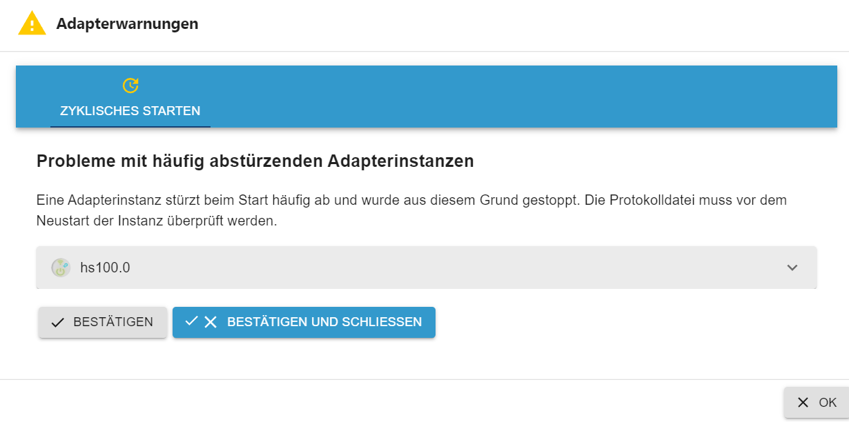

                                            mike2712 last edited by
                                            Hallo, ich habe auch Probleme mit dem Adapter, dieser wird aufgrund zu vieler Neustarts deaktiviert.
                                            Ich habe schon einen täglichen Neustart eingestellt, aber auch das hilft leider nicht.
                                            Gibt es weitere Ansätze dieses Problem zu lösen?
                                            System läuft unter Docker auf QNAP NAS.
                                            ioBroker 3.3.15
                                            Node.js v12.22.5 (Es gibt eine neuere Version: v12.22.7)
                                            NPM 6.14.14
                                            hs100.0
