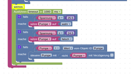

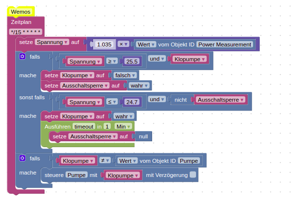

        @medoc nach dem Auschalten der Pumpe kannst doch erneute ne falls abfrage machen ... mit timeout davor da du ja erst nach einer Minute die pumpe ausschaltest
        wie oft und schnell wird denn der trigger ausgelöst ? ist es notwendig eine Minute zu warten ?
        was ist denn zwischen 24.5 und 25 ? da vielleicht besser den zweiten ändern auf "größer 24,5" und den anderen lassen auf "kleiner/gleich 24,5"
          Medoc @Cinimod last edited by Medoc
          @dom-sch
          die pumpe lasse ich deswegen eine minute laufen, das sie nicht immer im sekundentakt ein und aus geht.
          nach max 3 unterbrechungen, ist dann wieder druck auf der leitung.
          der trigger läuft im millisekundenbereich, soll heißen, die batterie wird permanent überwacht.

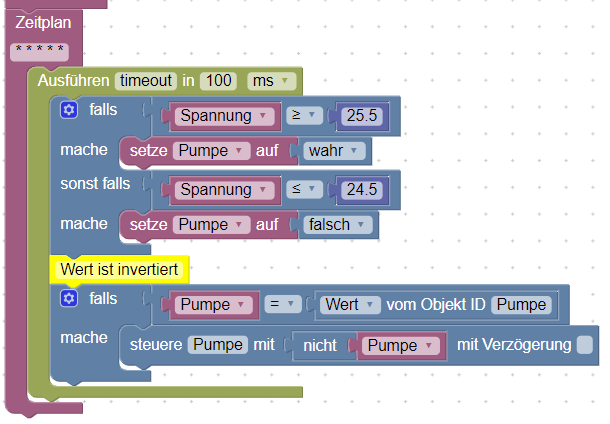

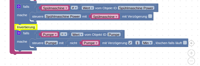

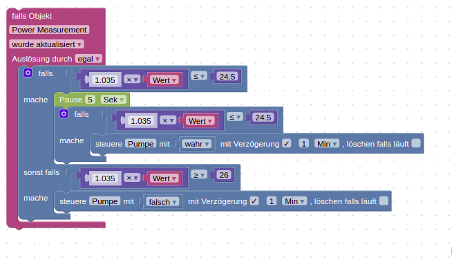

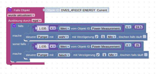

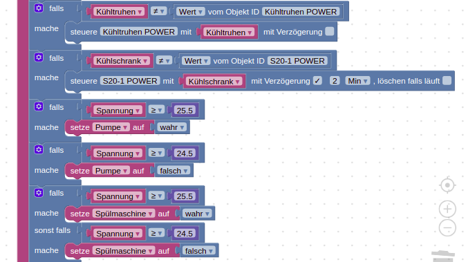

          ich habe es jetzt so versucht, aber aus mir unerklärlichen gründen greift sie 5 sec pause nicht.
          Kurze erklärung zu den wahr/falsch werten: wahr=false, falsch=true. das liegt an den relais am wemos. die schalten halt so

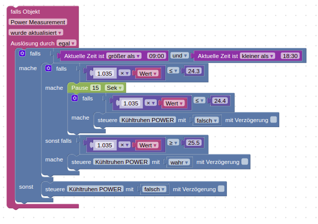

            @dom-sch

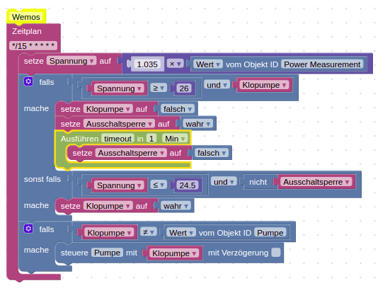

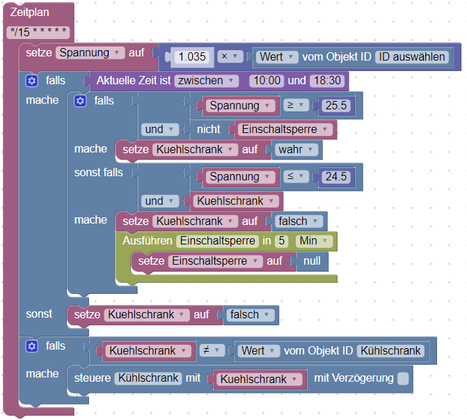

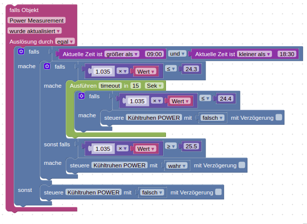

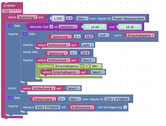

            hier noch ein anderes. das steuert die kühltruhe. die 15sec pause ist gedacht, um den anlaufstrom zu kompensieren. klappt aber auch nicht. (hier sind die wahr/falsch werte richtig, da die am sonoff hängen.
              Medoc @Medoc last edited by
              ich hsab es jetzt so versucht, und werde morgen berichten.

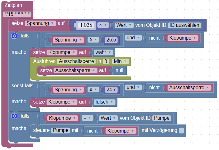

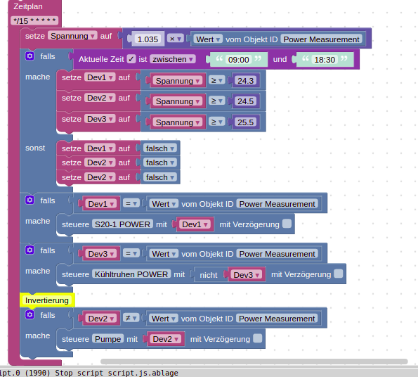

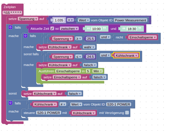

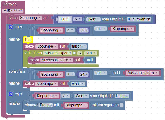

                            Medoc @paul53 last edited by
                            ist es so richtig?

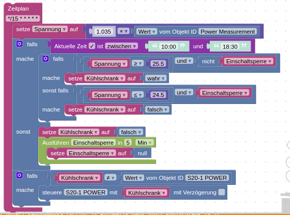

                              paul53 @Medoc last edited by paul53
                              @medoc sagte: ist es so richtig?
                              Nein.

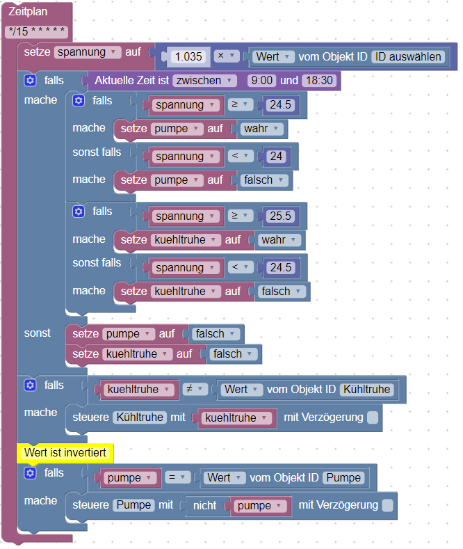

                              • Der Faktor 1.035 muss multipliziert werden
                              • Das setzen der Variablen DevN auf falsch muss in den sonst-Zweig der Zeit-Prüfung
                              • Es sollten 3 verschiedene Geräte geschaltet werden
                              • Der Vergleich unten auf != muss mit dem Schaltzustand (Kühltruhen POWER) erfolgen
                              • Die Invertierungsvariante wendet man für die relais am wemos an, die falsch rum schalten

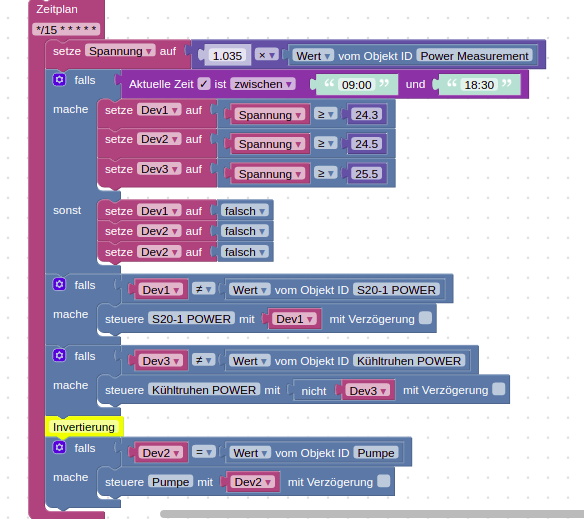

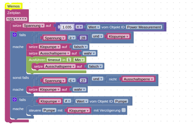

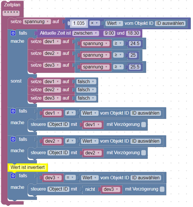

                              Hier für 2 Geräte (Pumpe, Kühltruhe) mit Hysterese:

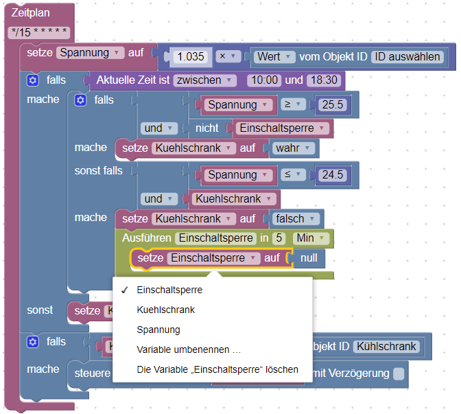

                                allerdings sehe ich ein problem. ich möchte zwar, daß sie bei einem bestimmten wert abschalten, aber bei einen viel höheren wert erst wieder einschalten
                                  @medoc sagte: aber bei einen viel höheren wert erst wieder einschalten
                                  Dann nimm die letzte Version mit Hysterese.
                                  Der Vergleichswert unten darf nicht "Power Measurement" sein, sondern muss vom zu schaltenden Aktor kommen. Außerdem ist der Vergleich falsch herum (invertierend / nicht invertierend).

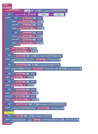

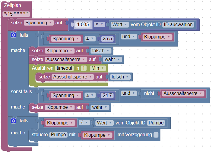

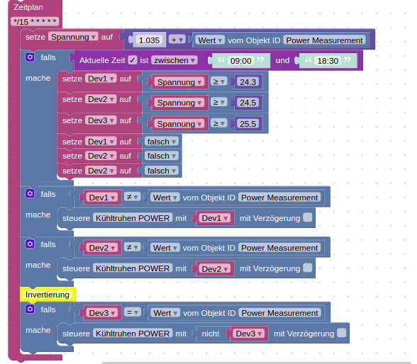

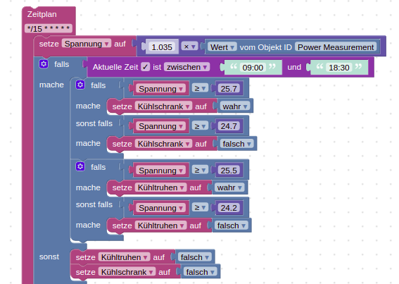

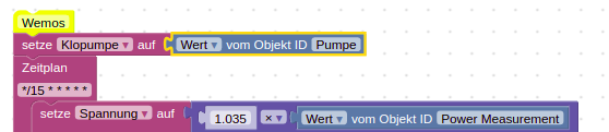

                                      @medoc
                                      Richtig:
                                      • steuere "Kühltruhen POWER" mit Dev3
                                      • steuere "Pumpe" mit nicht Dev2
                                      Und dann noch die Hysteresen ergänzen.
                                      Auch Dev3 auf falsch setzen außerhalb der Zeitspanne.

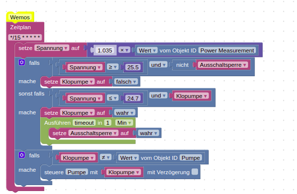

                                        so scheint es zu laufen
                                        M paul53 2 Replies Last reply Reply Quote 0

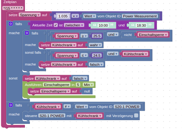

                                          nur die pumpe schaltet zwar ab, aber nicht wieder ein

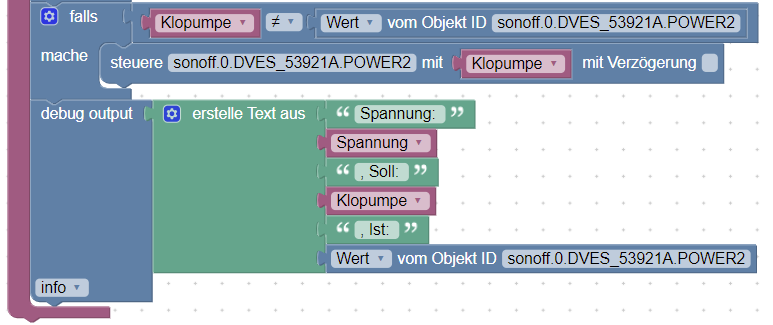

                                            @medoc sagte: so scheint es zu laufen
                                            Ist ganz schlecht zuerkennen. Besser 2 Bilder draus machen.
