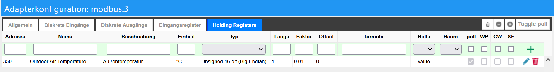

      ich habe für meine oben genannte Lüftungsanlage nun endlich vom Hersteller die Modbus Dokumentation bekommen. Leider kenne ich mich mit Modbus nicht wirklich aus und weiß nicht was ich im modbus Adapter eintragen muss um die Lüftungsanlage über Iobroker abfragen und steuern zu können. Wäre vielleicht jemand bereit mir hierbei zu helfen und die notwendigen Einstellungen für den Adapter zu erstellen sodass ich diese importieren kann? Oder auch eine Erklärung/Beispiele für den ein oder anderen Datenpunkt.

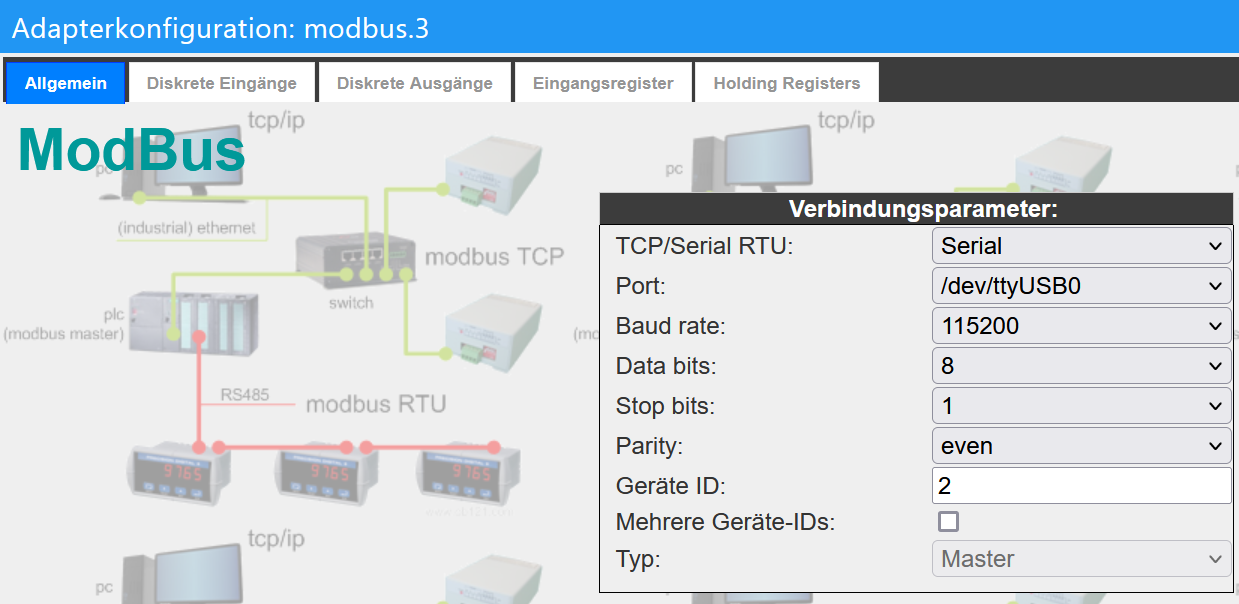

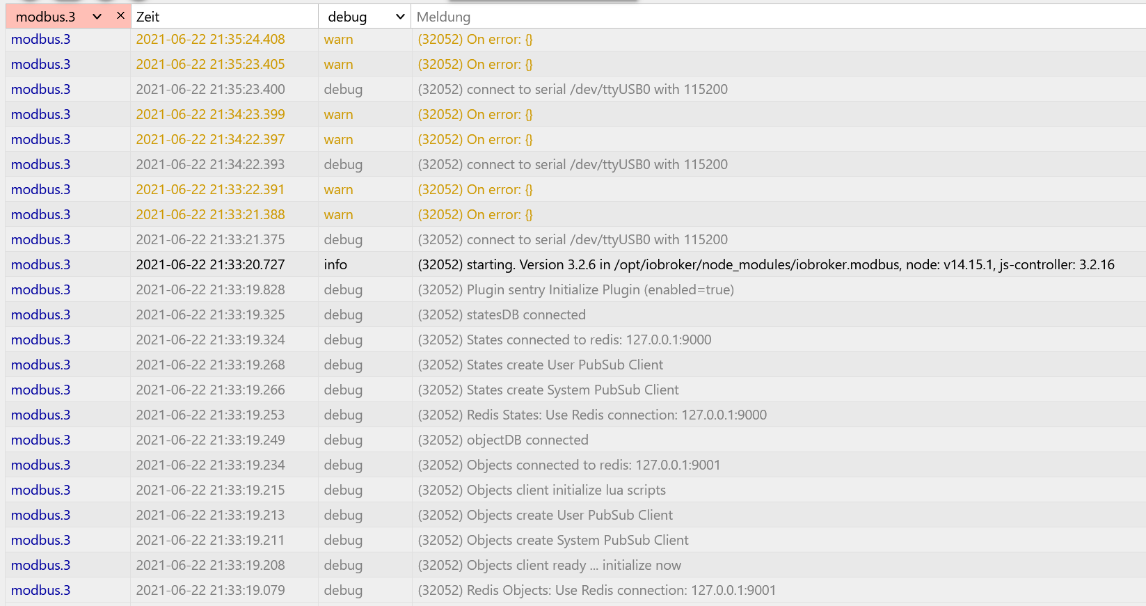

        Im Modbus Adapter habe ich folgende Einstellungen vorgenommen:
        Bekomme dabei aber folgende Fehler:
        Was läuft hier falsch bzw. was habe ich falsch eingestellt?
