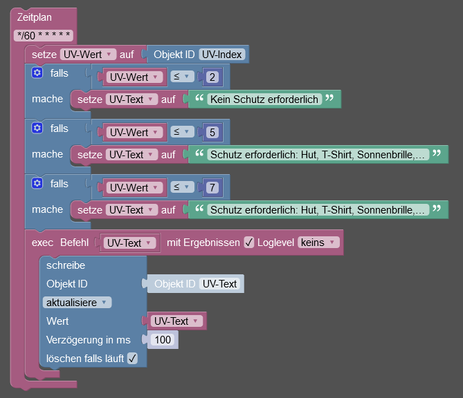

      Hallo liebes Forum, bin nicht auslachen - meine Frage/Fehler ist vermutlich "Peanuts" - bin aber noch Einsteiger.
      Folgende Aufgabenstellung:
      habe einen Datenpunkt - String angelegt UV-Index
      Diesen will ich auslesen und in die Variable "UV-Wert" schreiben; dann in Abhängigkeit der Variablen "UV-Wert" eine 2.teVariable "UV-Text" mit Text befüllen.
      Diese Variable will ich dann in den Datenpunkt - String UV-Text schreiben.
      Fehlermeldung: script.js.UV-Text: TypeError [ERR_INVALID_ARG_TYPE]: The "file" argument must be of type string. Received undefined
      Anbei das Blocky als Bild und Script:
      BlocklyJavascriptTypeScriptRules

        @ps1304 Das "Exec" hat in dem Script nix zu suchen, das wäre zum Ausführen eines Befehls in der Shell. Das "schreibe Objekt ID" musst Du noch mit dem richtigen Wert (der Text-Variablen) beschreiben, dann sollte es gehen

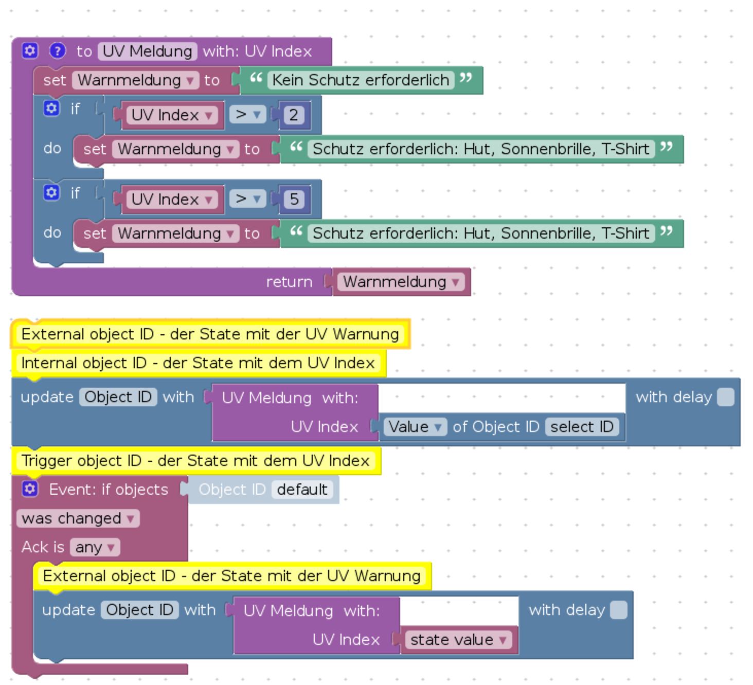

          @ps1304
          So weit weg von dem was du willst bist du nicht.
          • der "exec" block scheint unnötig. Damit würdest Du einen Systembefehl ausführen. Das willst Du laut deiner Beschreibung nicht.
          • der "Schreibe" Block kann also direkt unter den Falls Blöcken eingetragen werden.
          • Deine Falls Schleife funktioniert so nicht, da immer der letzte Fall angenommen wird. Da müssten also noch sonst Bäume rein.
          Damit sollte es dann gehen.
          Eine Verbesserung noch: Ich würde statt des Zeitplans das ganze einmal bei skriptstart durchführen und danach immer dann wenn der UV-Index wert geändert wurde. Also Z.Bsp. so:
          Wichtig dabei: der Baustein "state value" kommt aus dem "trigger" Bereich, und ist da mit "Objekt ID" vorbeuget, kann aber auf "Wert" umgestellt werden.

                @asgothian fairer Punkt, will ich ja auch. Frage: wie bekomme ich den ersten "Punkt" im Blocky generiert?
                also: to UV Meldung with: UV-Index
                die Funktion nach - etwas tun - gib zurück habe ich gefunden

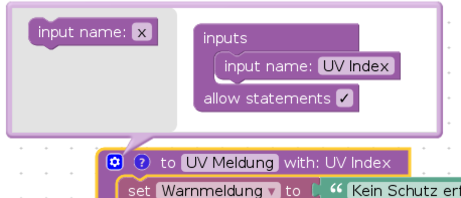

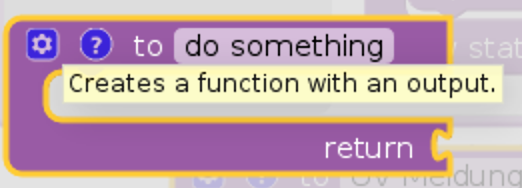

                  @ps1304 Ja, dann nimm den Baustein.
                  Umbenennen sollte einfach sein. Über das Zahnrad kannst du auch den "Übergabeparameter" UV Index definieren.Screenshot 2021-06-17 at 14.55.08.png
                  A.

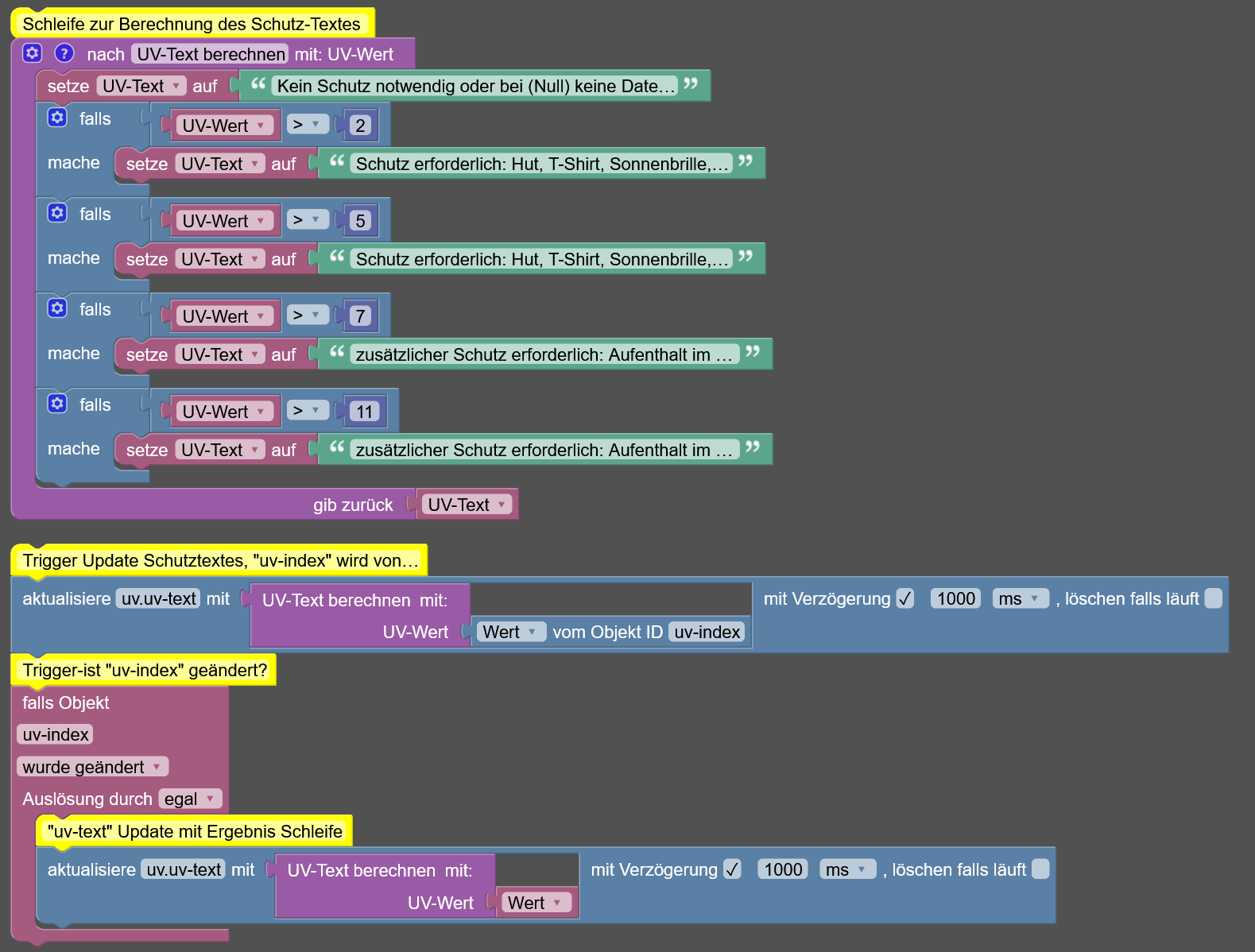

                    ps1304 last edited by

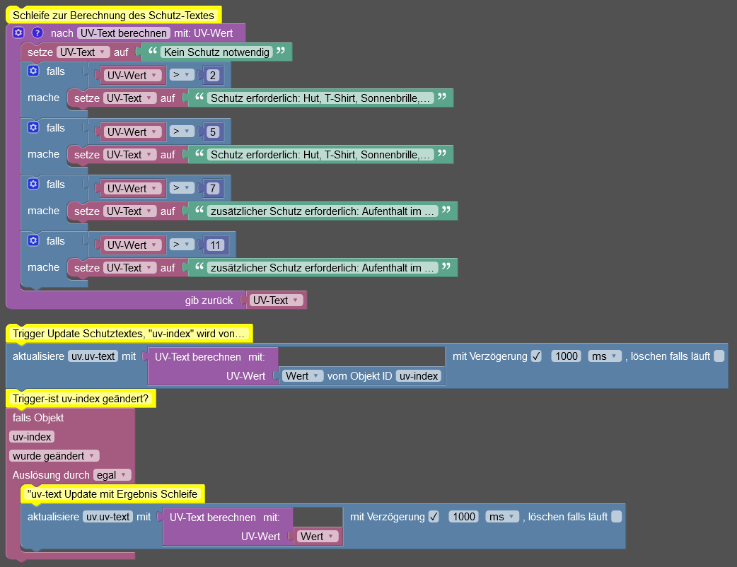

                    @asgothian perfekt Danke für Deine Hilfe und "Motivation" :-)) - habe mal etwas gebastelt und getestet. Warte mal heute den Tag ab, ob das jetzt so funktioniert.
                    Das ist jetzt mein Bloky Script
                    Das Objekt "uv-index" beinhaltet die Zahl des UV-Wertes und wird per 2.tem Script gefüllt
                    Das Objekt "uv-text" wird mit dem Blocky berechnet und gefüllt
                    Mal schauen ob das so läuft

                      wenn Du den Datenpunkt "UV-index" schreibfähig machst ("write" = "true") dann kannst Du das auch testen indem Du manuell Werte einträgst
                        ps1304 @BBTown last edited by
                        @bbtown hab ich gestern auch schon probiert - danke trotzdem. Das Script funktioniert :-))

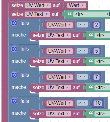

                          Ich ab schon vor Tagen versucht etwas ähnliches zu machen
                            <variables>
                              <variable id="=^M8DHr?F3o8992onF=}">UV-Wert</variable>
                              <variable id="Qk1eJXH})rn~U0!-L?a,">UV-Text</variable>
                            </variables>

                            paul53 @Horst Böttcher last edited by paul53
                            @horst-böttcher sagte: versucht etwas ähnliches zu machen
                            UV-Wert muss den Wert (unter "Trigger") des Datenpunktes erhalten, nicht die ID. Die Prüfung muss in dieser Reihenfolge auf > erfolgen, nicht auf <=.

                                ps1304 @Asgothian last edited by
                                @asgothian gerne - wie macht man das ?
                                  ps1304 @Horst Böttcher last edited by
                                  @horst-böttcher bei mir funktioniert das Blocky jetzt. Folgendes Setup:
                                  2 Datenpunkte: uv-index und uv-text
                                  Den DP uv-index befülle ich mit einem anderen Script
                                  Das aktuelle UV-Text Blocky als Bild und Code:
                                  <variables>
                                  </variables>
                                  <block type="comment" id="K.rfIskkC92GV5jo[=B" x="13" y="-2937">
                                  <field name="COMMENT">Schleife zur Berechnung des Schutz-Textes</field>
                                  <block type="procedures_defreturn" id="{E{kBl$;YA
                                  0QmyXKcW" x="13" y="-2912">
                                  <mutation>
                                  <arg name="UV-Wert" varid="=^M8DHr?F3o8992onF=}"></arg>
                                  </mutation>
                                  <field name="NAME">UV-Text berechnen</field>
                                  <statement name="STACK">
                                  <block type="variables_set" id="sGgM;C,DVf+d
                                  kr(|,y)">
                                  <field name="VAR" id="Qk1eJXH})rn~U0!-L?a,">UV-Text</field>
                                  <block type="text" id="RS{m|vjt~Vm2y?CYh(.">
                                  <field name="TEXT">Kein Schutz notwendig oder bei (Null) keine Daten vorhanden</field>
                                  <block type="controls_if" id="~j(!-iB/(W{x-w];CU%!">
                                  <block type="logic_compare" id="w|,#7kYfgC{6)M-gf$Uk">
                                  <field name="OP">GT</field>
                                  <block type="variables_get" id="+lIBZWO|,6^BK+Q?P.O">
                                  <field name="VAR" id="=^M8DHr?F3o8992onF=}">UV-Wert</field>
                                  <block type="math_number" id="LEx,%HhAw#ccBEPP(v1b">
                                  <field name="NUM">2</field>
                                  <block type="variables_set" id="b-lOXQ^1?%h(b,E!x;3r">
                                  <block type="text" id="(d0%O9JE}@mrr.-3[gv">
                                  <field name="TEXT">Schutz erforderlich: Hut, T-Shirt, Sonnenbrille, Sonnencreme</field>
                                  <block type="controls_if" id="KoQO160P
                                  4oN$4^@?nNp">
                                  <block type="logic_compare" id="$eZ?.YAkm~bEp+h+w]gs">
                                  <block type="variables_get" id=".13r0{C67=xSeH,7x$Bu">
                                  <block type="math_number" id="HJr,Ly?CF7cw2grc{HF_">
                                  <field name="NUM">5</field>
                                  <block type="variables_set" id="rP~[TTmnALsGDKD3o@1">
                                  <block type="text" id="q~n/yM+Y/!LLH{1l?ap">
                                  <field name="TEXT">Schutz erforderlich: Hut, T-Shirt, Sonnenbrille, Sonnencreme. Die WHO empfiehlt, mittags den Schatten zu suchen. </field>
                                  <block type="controls_if" id="P#IQTmD,zx
                                  1Afe.N+@x">
                                  <block type="logic_compare" id="Sz_cu})85D~1E,/MHaF1">
                                  <block type="variables_get" id="ZjNx~U=Np42A6$$bvge=">
                                  <block type="math_number" id="3)8EF{g./R;q,sjm4h@O">
                                  <field name="NUM">7</field>
                                  <block type="variables_set" id="#/,!3jwQbulyWS4J}H3(">
                                  <block type="text" id="6[7:R|~91D6.15?%xg#">
                                  <field name="TEXT">zusätzlicher Schutz erforderlich: Aufenthalt im Freien möglichst vermeiden Die WHO empfiehlt, den Aufenthalt im Freien zwischen 11 und 15 Uhr zu vermeiden; auch im Schatten gehören ein sonnendichtes Oberteil, lange Hosen, Sonnencreme, Sonnenbrille und ein breitkrempiger Hut zum sonnengerechten Verhalten. </field>
                                  <block type="controls_if" id="-o:-WW!*|kol6I$NuB5D">
                                  <block type="logic_compare" id="dP{+mRH2=I}1vQixDmJ"> <field name="OP">GT</field> <value name="A"> <block type="variables_get" id="NyQLu-Y]7@5^qjU^=@p-"> <field name="VAR" id="=^M8DHr?F3o8992onF=}">UV-Wert</field> </block> </value> <value name="B"> <block type="math_number" id="^X|BbvE)jUeyrZt!441R"> <field name="NUM">11</field> </block> </value> </block> </value> <statement name="DO0"> <block type="variables_set" id="AIO/FMg1?{O,J.+Cn!G!"> <field name="VAR" id="Qk1eJXH})rn~U0!-L?a,">UV-Text</field> <value name="VALUE"> <block type="text" id="fnTfvmXh#Zp~b2%Othul"> <field name="TEXT">zusätzlicher Schutz erforderlich: Aufenthalt im Freien möglichst vermeiden Die WHO rät, zwischen 11 und 15 Uhr im Schutz eines Hauses zu bleiben und auch außerhalb dieser Zeit unbedingt Schatten zu suchen. Auch im Schatten gelten ein sonnendichtes Oberteil, lange Hosen, Sonnencreme, Sonnenbrille und ein breitkrempiger Hut als unerlässlich. </field> </block> </value> </block> </statement> </block> </next> </block> </next> </block> </next> </block> </next> </block> </statement> <value name="RETURN"> <block type="variables_get" id="Fx5J|,2m0gb+_O^^+Xk">
                                  <block type="comment" id="0:
                                  PN#0$+C8o]zCNrzf" x="13" y="-2487"> <field name="COMMENT">Trigger Update Schutztextes, "uv-index" wird von einem 2.ten Script befüllt</field> <next> <block type="update" id="|_^w6/@XKd,Tz)0pUyqp"> <mutation xmlns="http://www.w3.org/1999/xhtml" delay_input="true"></mutation> <field name="OID">0_userdata.0.uv.uv-text</field> <field name="WITH_DELAY">TRUE</field> <field name="DELAY_MS">1000</field> <field name="UNIT">ms</field> <field name="CLEAR_RUNNING">FALSE</field> <value name="VALUE"> <block type="procedures_callreturn" id="-ko5Hhf{-p5=WSpJg?r">
                                  <mutation name="UV-Text berechnen">
                                  <arg name="UV-Wert"></arg>
                                  </mutation>
                                  <value name="ARG0">
                                  <block type="get_value" id="T6U/a]AP#p5QYH$LPfp?">
                                  <field name="OID">0_userdata.0.uv.uv-index</field>
                                  <block type="comment" id="F2Q$JDis6(3y+$/:`v:5">
                                  <field name="COMMENT">Trigger-ist "uv-index" geändert?</field>
                                  <block type="on" id="lMenhSHOGKfWB|isVq_3">
                                  <block type="comment" id="S+m9)ld4rL~Z6Zq8ex|V">
                                  <field name="COMMENT">"uv-text" Update mit Ergebnis Schleife</field>
                                  <block type="update" id="IZyLnqU$q6AvPjtUE(FA">
                                  <block type="procedures_callreturn" id="k:+t7T$zsS,Fn)16sv">
                                  </mutation>
                                  <value name="ARG0">
                                  <block type="on_source" id="#;X-;3BWR1qE{#Rw0k19">
                                  Horst Böttcher 1 Reply Last reply Reply Quote 0
                                  • Horst Böttcher
                                    Horst Böttcher @ps1304 last edited by
                                    @ps1304
                                    bei mir jetzt auch
