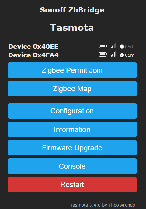

      Ich setzte viele Zigbee-Geräte ein. Trotz Steckdosen und Glühbirnen, die als Router dienen sollen habe ich bei vielen Fensterkontakten oder Buttons schwache Verbindung oder Abbrüche. Ich setze am Master bereits den CC26X2R1 ein, habe zusätzlich einen Slave mit einem CC2531. Das geht bisher prima. In der Garage wollte ich nun noch mit einer Sonoff Zigbee Bridge die Abdeckung perfekt machen.
      Offenbar mache ich das aber falsch, oder habe den Grundansatz falsch verstanden.
      Ich habe die Bridge mit Tasmota und Zigbee bespielt. Dann die Sonoff Zigbee Bridge ins WLAN gepackt -> sichtbar im iobroker. Dann habe ich die Zigbeegeräte via Permit Join an der Bridge angelernt. Das ging auch gut.

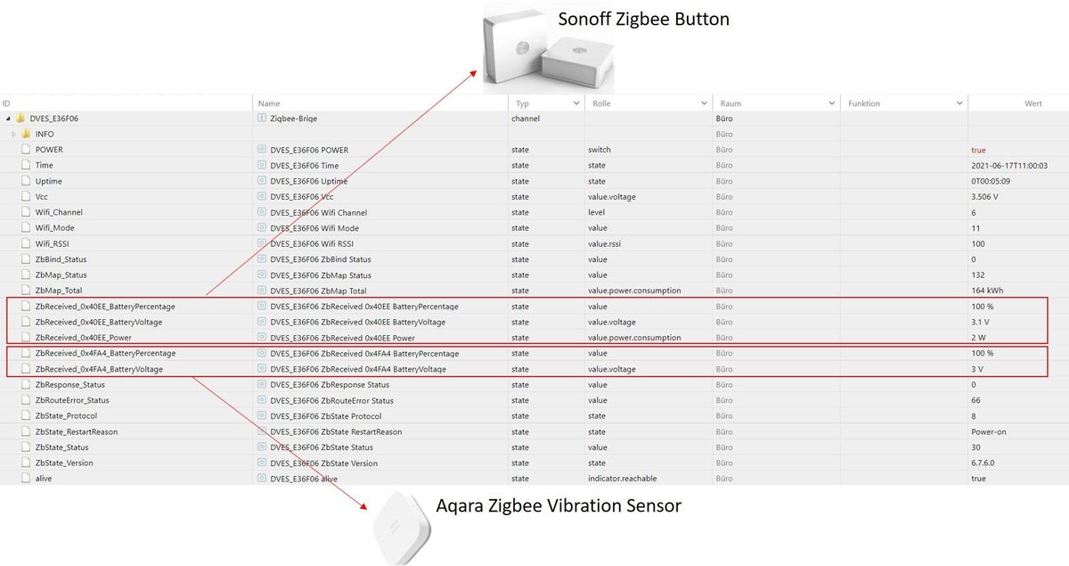

      Erwartet hatte ich nun, dass die Geräte im iobroker bei den Objekten der Zigbeebridge auftauchen. Dem ist auch so! Aber leider nicht so wie ich es erwarten würde. Es werden "einige" Status-Daten gezeigt - z.B. Batteriestand. Aber wesentliche, wie z.B. Button-Switch fehlen.

        Ich denke die weiteren States tauchen erst auf wenn die Geräte auch eine Meldung liefern. Sicher bin ich da aber nicht. Ich würde den Sonoff auch nicht über die tasmota Zigbee bridge und mqtt in den ioBroker bringen sondern statt dessen via den zigbee Adapter.
        Eine Anleitung dazu gibt es hier (Warnung - englisch lesen können ist notwendig, und die verlinkte Doku sollte genau durchgearbeitet werden - es wird auf durchaus notwendige weitere Dokus verlinkt.)

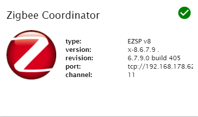

                Andreas.S @Asgothian last edited by
                @asgothian

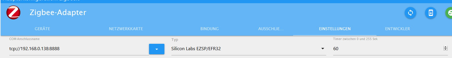

                Danke - ich habe den Punkt mapping des Zigbee chip auf TCP Server Port 8888 nicht gerafft, dass du den dann in einer zigbee Instanz als Quelle einstellst.
                Hab das jetzt auch mal getestet. Nach dem mapping ist auf der Tasmota Oberfläche der Punkt zum direkten Anlernen von Zigbee Devices wieder weg. (gehört das so?)
                Aktuell habe ich noch Fehler, an denen ich noch tüfteln muss

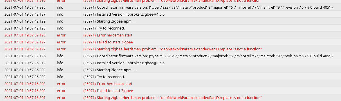

                zigbee.3	2021-06-17 16:33:57.472	error	(4511) Error herdsman start
                zigbee.3	2021-06-17 16:33:57.472	error	(4511) Failed to start Zigbee
                zigbee.3	2021-06-17 16:33:57.471	error	(4511) Starting zigbee-herdsman problem : "{\"frameId\":83,\"sequence\":8} after 10000ms"
                zigbee.3	2021-06-17 16:33:45.804	info	(4511) Installed Version: iobroker.zigbee@1.5.6
                zigbee.3	2021-06-17 16:33:45.798	info	(4511) Starting Zigbee npm ...
                zigbee.3	2021-06-17 16:33:45.796	info	(4511) Try to reconnect.

                  @andreas-s Die Fehlermeldung deutet darauf hin das das flashen der Firmware auf dem Zigbee controller nicht korrekt ist. An der Stelle solltest Du noch einmal ansetzen.

                    Ich habe nun das Flash-Prozedere noch einmal sorgfältig durchgeführt.
                    In der Tasmota-Console kommen genau die in der Anleitung erwarteten Bestätigungen.
                    In iobroker habe ich die Instanz ebenfalls noch einmal neu installiert.
                    Allerdings -->

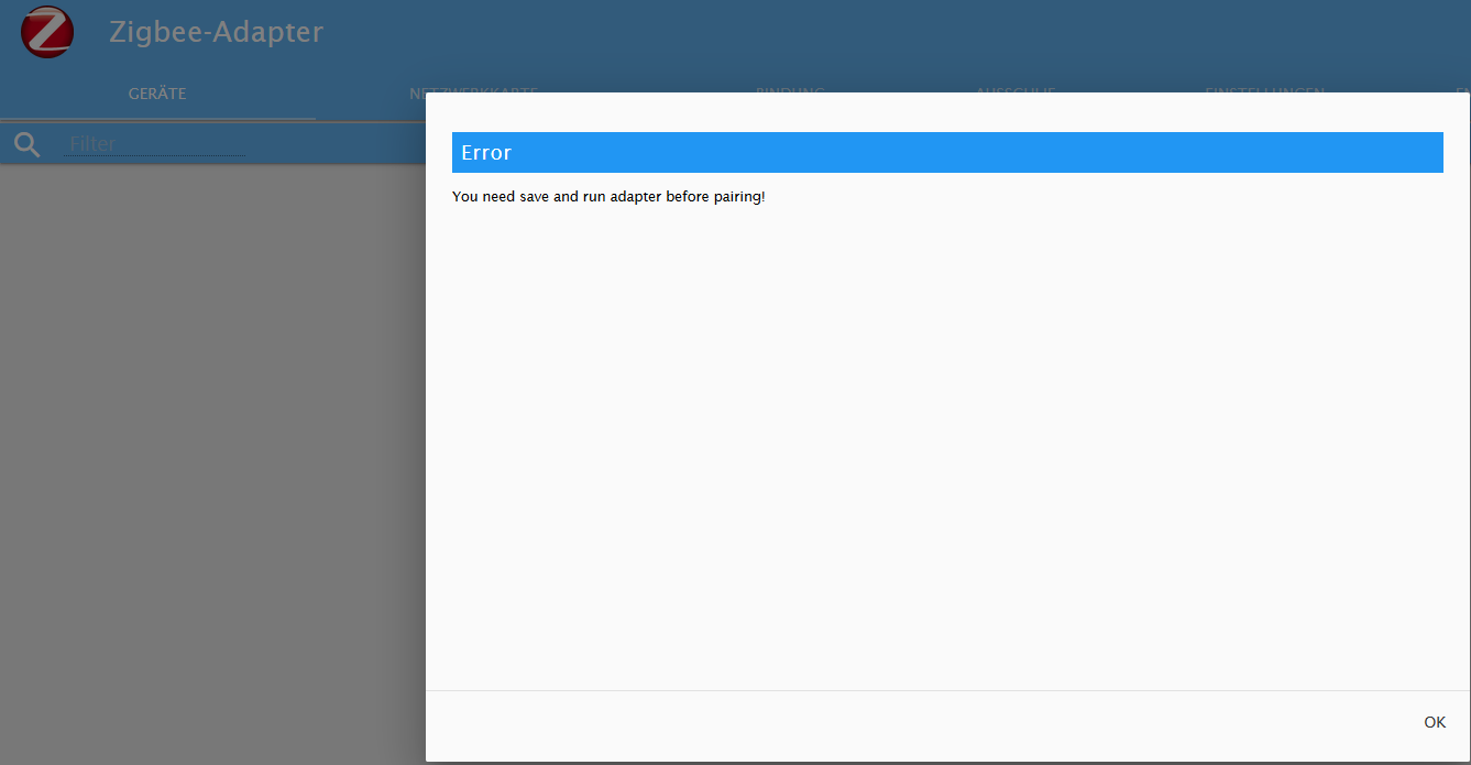

                    Nach Eingabe der Einstellungen (tcp usw.) drücke ich auf Speichern und erhalte die Meldung "Einige Daten wurden nicht gespeichert. Verwerfen?"
                    Gehe ich wieder in die Einstellungen ist aber alles korrekt drin?
                    Aber starten tut es nicht...

                    host.raspberrypi	2021-06-18 13:13:18.576	info	"system.adapter.zigbee.3" disabled
                    zigbee.3	2021-06-18 13:13:14.902	error	(30221) Error herdsman start
                    zigbee.3	2021-06-18 13:13:14.901	error	(30221) Failed to start Zigbee
                    zigbee.3	2021-06-18 13:13:14.900	error	(30221) Starting zigbee-herdsman problem : "debNetworkParam.extendedPanID.replace is not a function"
                    zigbee.3	2021-06-18 13:13:14.897	info	(30221) Coordinator firmware version: {"type":"EZSP v8","meta":{"product":8,"majorrel":"6","minorrel":"7","maintrel":"9 ","revision":"6.7.9.0 build 405"}}
                    zigbee.3	2021-06-18 13:13:09.216	info	(30221) Installed Version: iobroker.zigbee@1.5.6
                    zigbee.3	2021-06-18 13:13:09.031	info	(30221) Starting Zigbee npm ...
                    zigbee.3	2021-06-18 13:13:08.925	info	(30221) starting. Version 1.5.6 in /opt/iobroker/node_modules/iobroker.zigbee, node: v12.20.2, js-controller: 3.1.6

                      @andreas-s installier mal bitte von meinem Test-Branch
                      https://github.com/asgothian/ioBroker.zigbee/tarball/LatestHerdsman
                      über die Katze.

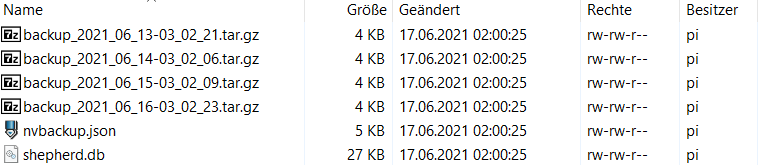

                            Solltest du, ja. Du musst ggf. das Backup der shepherd.db / nvbackup.json einspielen sofern es eines gibt.

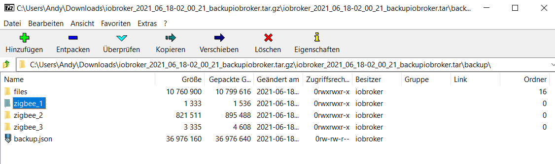

                              Ich habe den backitup am laufen
                              Meinst du das damit?
                                @asgothian
                                Offenbar nicht.
                                Das zurückspielen der Sicherung des Zigbee.2 qittiert das System mit
                                Error: {"errno":-1,"code":"EPERM","syscall":"utime","path":"/opt/iobroker/backups/zigbee_2/"}

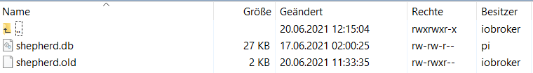

                                    Du solltest im Verzeichnis /opt/iobroker/iobroker-data/zigbee_x die Dateien Shepherd.dB und wenn vorhanden nvbackup.JSON durch die I, gleichen Verzeichnis liegenden (gezippten) Sicherungsdateien ersetzen.
                                    Dabei ist das x die instanznummer, also,0 für instanzn0, und so weiter
                                    A.

                                        Du. Isst schon das Verzeichnis von der Instanz nehmen die vorher gelaufen ist. Es sieht woman’s als ob du 5 unterschiedliche Instanzen hattest.
                                        A.
                                          @asgothian
                                          Ja ich war im falschen Verzeichnis. Es geht um das Zigbee_1
                                          Das Zigbee_0 ist auf dem Slave - das läuft noch.
                                          Aber eine Zip ist da nicht drin. Wie gesagt das einzige was ich habe ist backitup.
                                          Wenn ich da in Linux Datenbaken sichern hätte müssen, habe ich das leider nicht.
                                          pi@raspberrypi:/opt/iobroker/iobroker-data/zigbee_1 $ ls -lh
                                          insgesamt 4,0K
                                          -rw-rwxr--+ 1 iobroker iobroker 1,4K Jul 13  2020 shepherd.db
