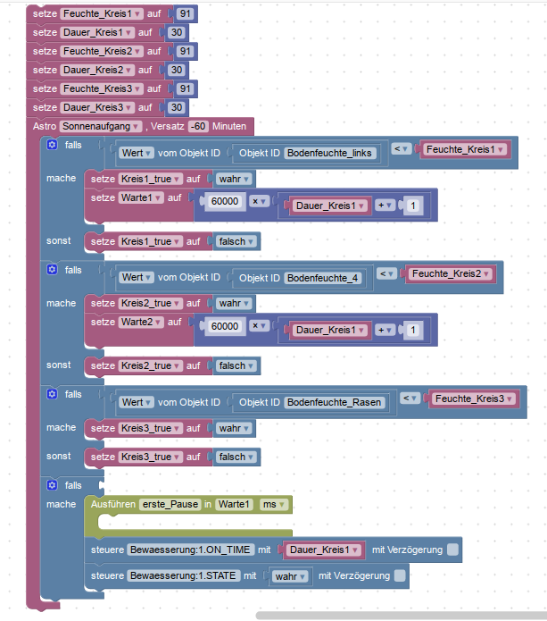

        nicht wirklich, da müssen noch Zwischenschritte für jeden möglichen Kreis rein.
        Dein Vorschlag würde ja nur die Gesamtdauer berechnen, oder?
        Hier noch mal für Kreis 1 und 2 (statisch)
        Jetzt noch der dritte dazu und dabei auch die Möglichkeit bedenken, dass nur 1+3 laufen 😞

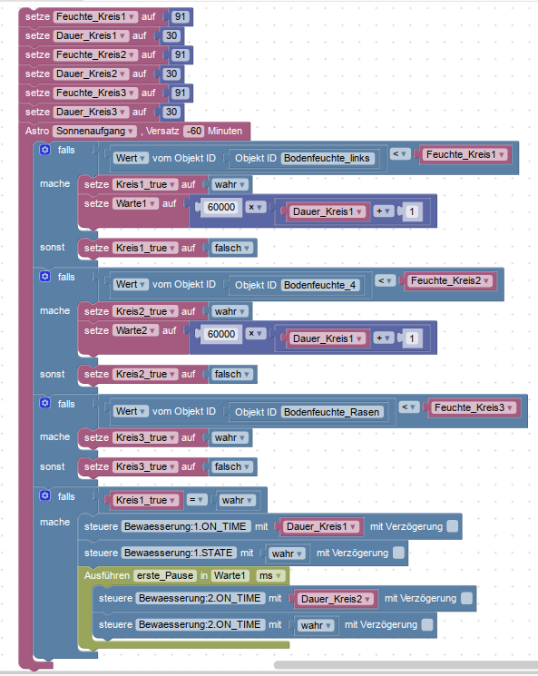

        @paul53 sagte in Variable Zeitsteuerung von Schaltimpulsen:
        nur Teil mit Auswertung der 4 Listen
        Danke!
        darum geht es mir - sehe ich mir nachher am PC an!

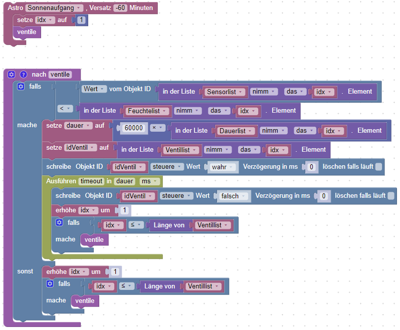

          @paul53 sagte:
          Vorschlag (nur Teil mit Auswertung der 4 Listen):
          Jetzt ist das natürlich wieder ein typisches Paul-Blockly 😂 und somit etwas schwerer verdaulich.
          sehe ich es richtig, dass du im Prinzip die Funktion nochmal innerhalb der Funktion im timeout aufrufst und damit "den Start der zweiten Verzögerung" auch um das erste timeout verzögerst.
          Dadurch brauchst du keine Rechnungen mehr?
          Das hatte ich auch vor, wusste aber nicht wie 😢
          An eine Funktion hatte ich natürlich nicht gedacht

                @homoran sagte: die Funktion nochmal innerhalb der Funktion im timeout aufrufst und damit "den Start der zweiten Verzögerung" auch um das erste timeout verzögerst.
                So ist es.

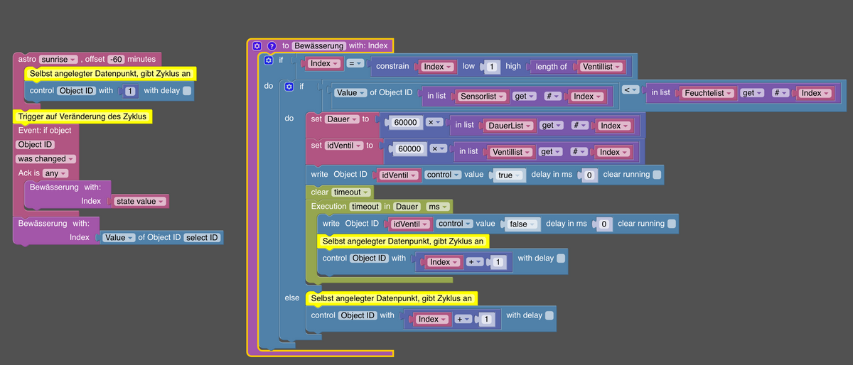

                    @homoran sagte in Variable Zeitsteuerung von Schaltimpulsen:
                    Jetzt ist das natürlich wieder ein typisches Paul-Blockly und somit etwas schwerer verdaulich.
                    Schwer verdaulich und auch mit Vorsicht zu geniessen. So wie @paul53 es geschrieben hat ist es sauber. Allerdings nutzt es eine "Rekursion", sprich das aufrufen einer Funktion aus genau dieser Funktion heraus. Das kann je nach Situation und Aufbau auch mal schief gehen (unsichtbare Endlosschleife und seltsames Verhalten)
                    Bitte nicht falsch verstehen - das Skript so ist gut und sollte gehen. Es geht nur darum das man bei Funktionen die sich selber aufrufen genau aufpassen muss damit am Ende alles passt.
                    Ich hätte das Skript mit einem Hilfs-State zusammen aufgebaut, der auch dafür sorgt das das Skript auch bei einem Neustart 'weiter' bewässert:
                    Überall da wo nur "object ID" steht ist der von hand anzulegende Steuerstate gemeint.
