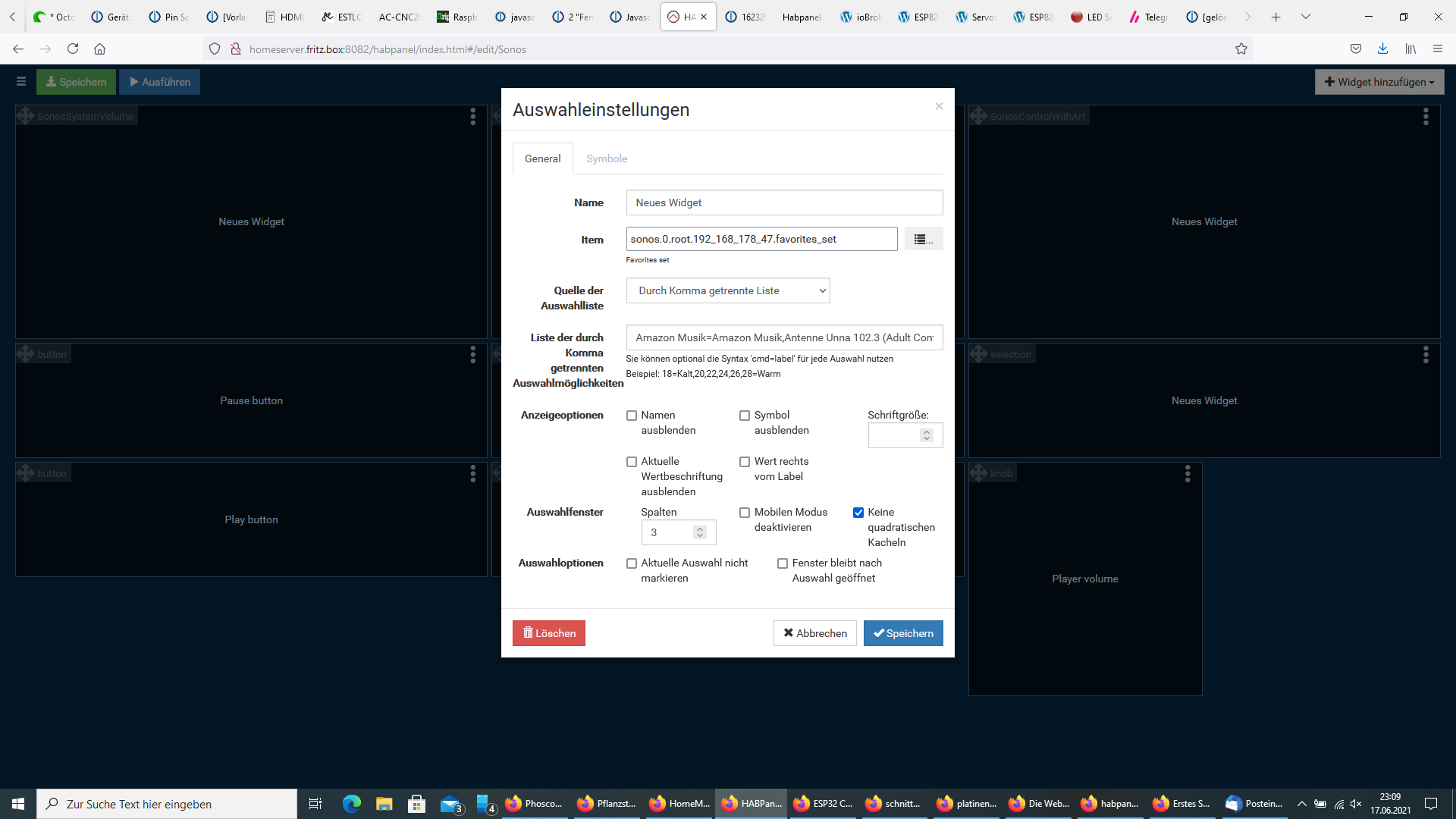

                            Mein Plan war es eigentlich über meinen neu erzeugten Datenpunkt die Items des Auswahlwidgets zu erzeugen, nur leider klappt das nicht wie erhofft. Bei der Manuell erzeugten Liste, ändert das Auswahlwidget beim auswählen den Datenpunkt vom Sonos, welcher den aktuellen Favoriten in die Wiedergabe bringt. Also den Datenpunkt favorietes_set mit der Auswahl füllt.
                            Vielleicht hat von euch jemand eine Idee oder kennt eine Möglichkeit für mein Problem.
                            Ich hoffe man versteht was ich machen möchte und wozu.
